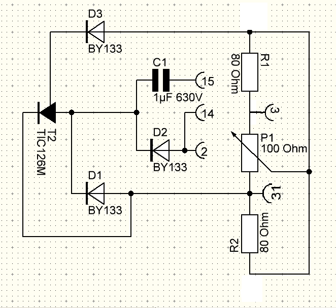

Ich hatte eine neue Grundplatte installiert.
Als diese Schief montiert war, lief die Maschine, allerdings mit schleifen.
Jetzt, wo Sie gerade montiert ist, zündet Sie nicht.
Wenn ich das richtig in Erinnerung habe, bekomme ich kein Zundfunken.
Jetzt das unerklärliche Phänomen:
Wenn Ich den oben genannten Autolichtprüfer nehme, das Massekabel/Erdungskabel des Prüfers mit der des Batterie-MinusPols verbinde und die Spitze des Prüfers am Zündschlossanschluss 2 dranhalte und die Summe gleichzeitig ankicke, dann läuft der Motor wir er soll. Absolut keine Probleme. Sobald ich nun den Prüfer trenne, also die Spitze des Prüfers vom Zündschlossanschluss 2 wegnehme, geht der Motor aus.
Kann mir hier jemand helfen?
Oder vielleicht es sogar erklären warum das so passiert und funktioniert?
