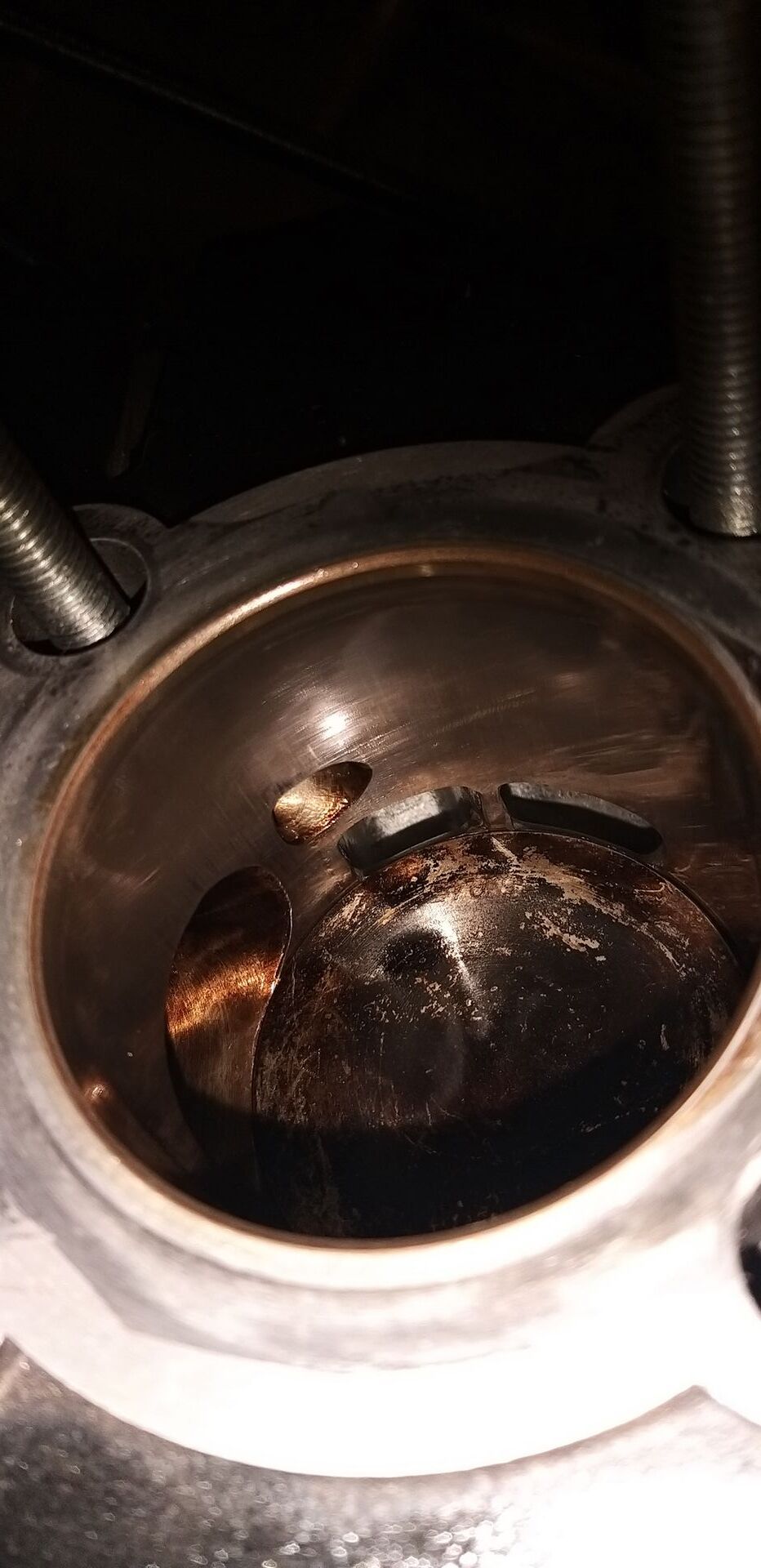

    Ich habe vor kurzem ein leeres mtx Gehäuse (ddr), mit Kurbelwelle *umgeschweisst 52er Hub mit 105er rzt Pleul. Auch gab es einen mtx zylinder stark bearbeitet (tuner LS?) Inklusive angepassten mz etz 150 Kopf...ist wohl auch so gelaufen laut Vorbesitzer.
    Hab dann den Motor in kurzer Zeit zusammengebaut, beim zylinder stecken mit 1 normalen kopfdichtung ist mir dann aufgefallen das der kolben im UT weder Auslass noch ÜS vollständig öffnet. Habe nun einen 2 mm Spacer sowie 2 0.8 mm Fußdichtungen verbaut. Jetzt öffnet er ganz knapp aber er öffnet. Hab mir noch ein mtx Kopf gekauft und nun hab ich bei beiden über 2mm Quetschmaß. Der Motor läuft ganz gut aber glaube hier maximal an 22 PS.

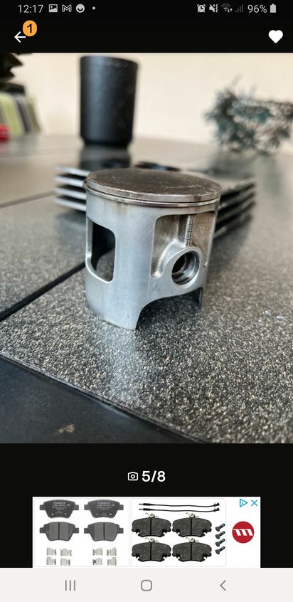

    Der Kolben ist Serie Athena. Kann mir jemand sagen wie weit der kolben im UT im zylinder stehen muss?

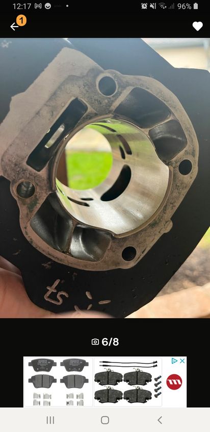

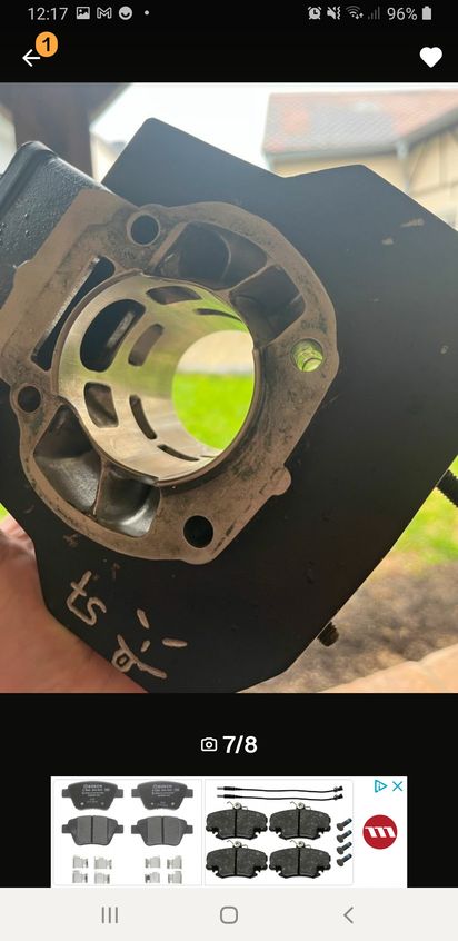

  • ja deswegen muss ich erstmal die Basics überprüfen aber das ist halt schwierig als Unwissender. Lass ich das nun so bezüglich der Öffnung der Kanäle oder setze ich ihn wieder runter sodass die Kanäle nicht ganz öffnen aber das Quetschmaß stimmt. Ich schau mal ob ich ein Bild vom Zylinder einstellen kann.

  • zylinder sieht doch garnicht mal so übel aus, eventuell kannst du ja mal bei jemandem auf den Prüfstand und die verschiedenen Dichtungen testen um herauszufinden was am besten funktioniert.
  • moin
    Schön zu hören, ja finde erstmal auch sieht ganz ordentlich zumindest von der Qualität der Bearbeitung aus. Leider hab ich hier niemanden mit Prüfstand. Ich werde aufgrund der Erkenntnisse einfach mal nach quetschmaß einstellen dh. Zylinder wieder tiefer setzen um den Unterschied zum jetzigen Setup ermitteln zumindest nach Gefühl erstmal.
