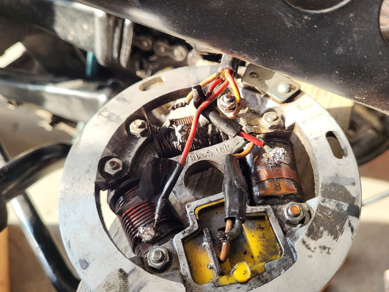

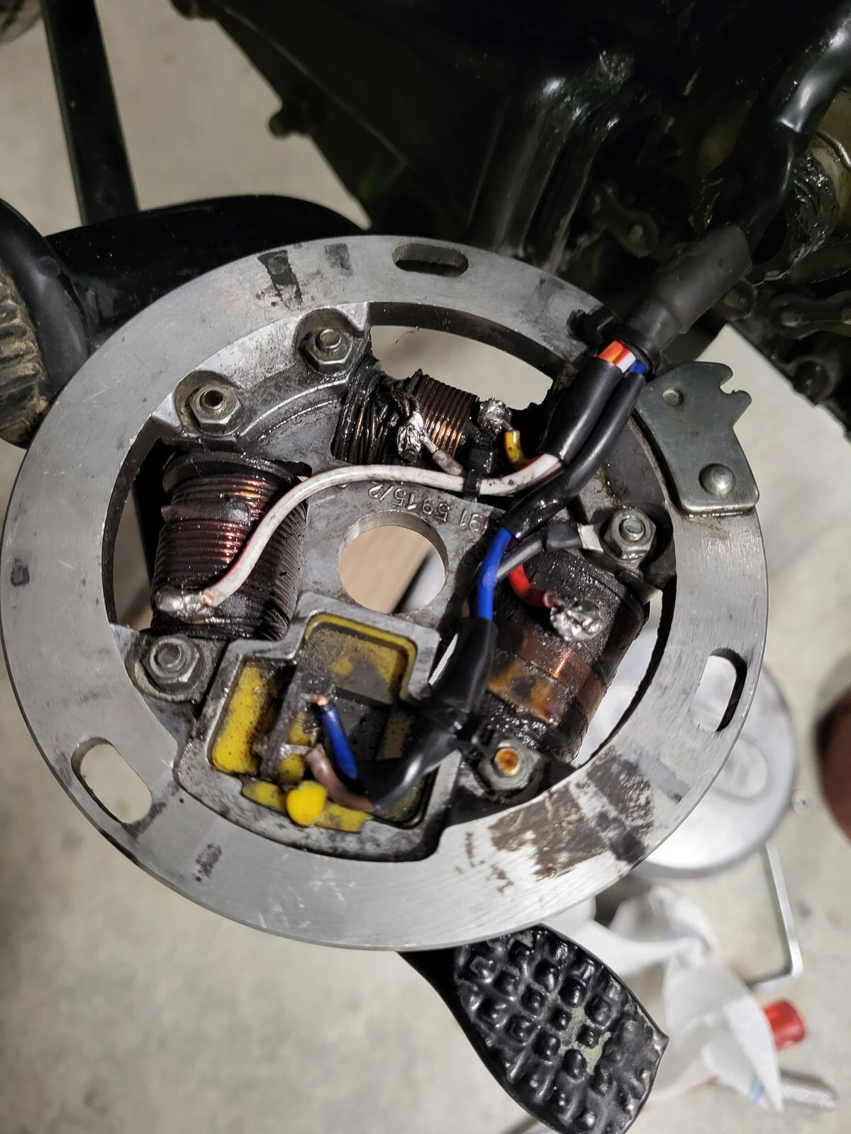

Leider hab ich mit meiner S51 Elektronik 12V ein Problem mit der Grundplatte.
Und zwar feuert es mir ständig die Kabel von der Grundplatte. Anfangs hatte ich noch gedacht das es am Alter der Kabel liegt, jedoch besteht das Problem nach dem Tausch von Grundplatte mit Geber und dem Kabelbaum weiterhin.
Worin könnte es liegen? Schleifspuren von der Schwungscheibe gibt es nicht. Kurbelwelle hat auch kein Spiel.
