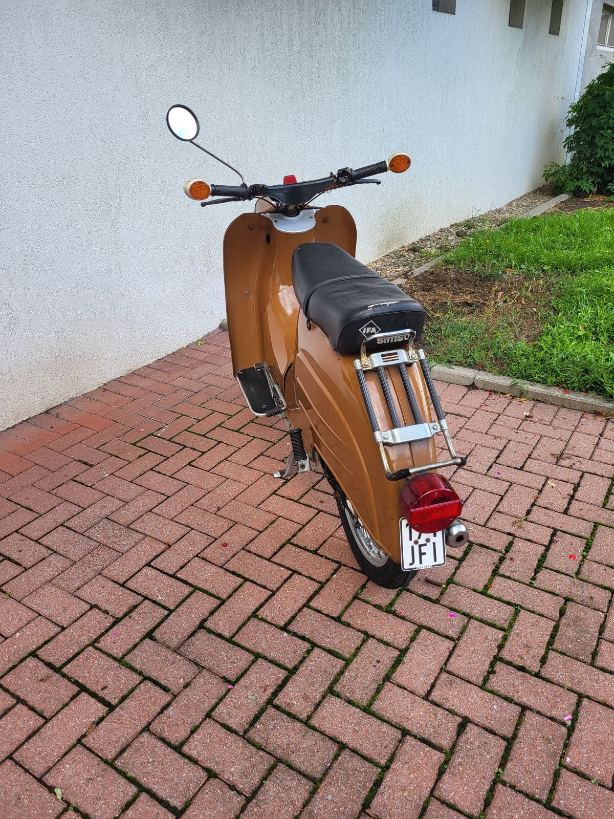

Simson Schwalbe kr51 2 E Vorstellung
Aus allen möglichen ecken Deutschlands sind hier die Leute, aus welcher kommst du ?

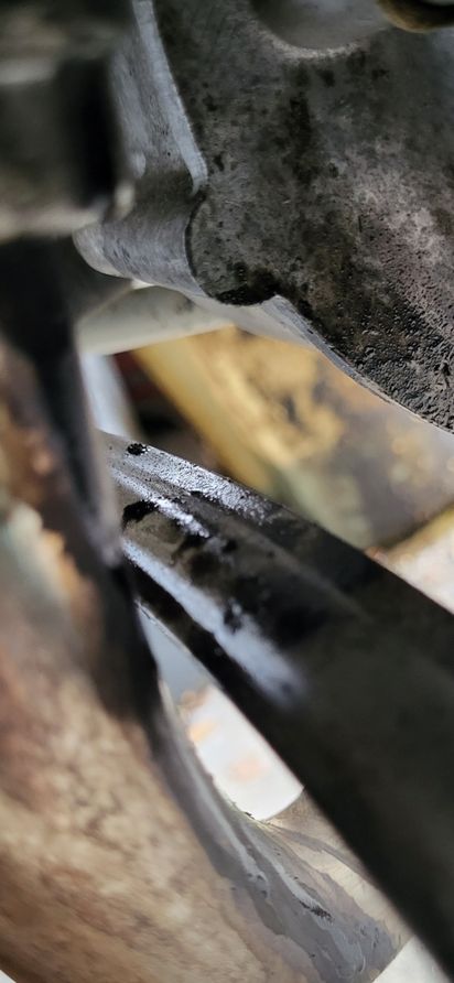

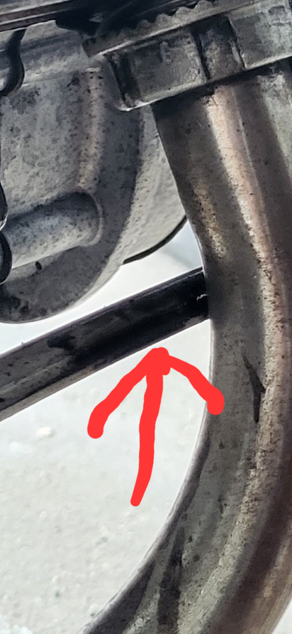

Jungs seit mir nicht böse oder so,aber ich bin totale neuling in Sachen schwalbe, wo ist genau schwingenträger?
AKF ShopDein großer Onlineshop für Simson, MZ & Oldtimer Ersatzteile & Zubehör | 14.000 Teile | Exlosionszeichnungen | Gratisartikel | AKF Bonuspunkte-Programmwww.akf-shop.deDas Teil mit der Nummer 10 ist der Schwingenträger

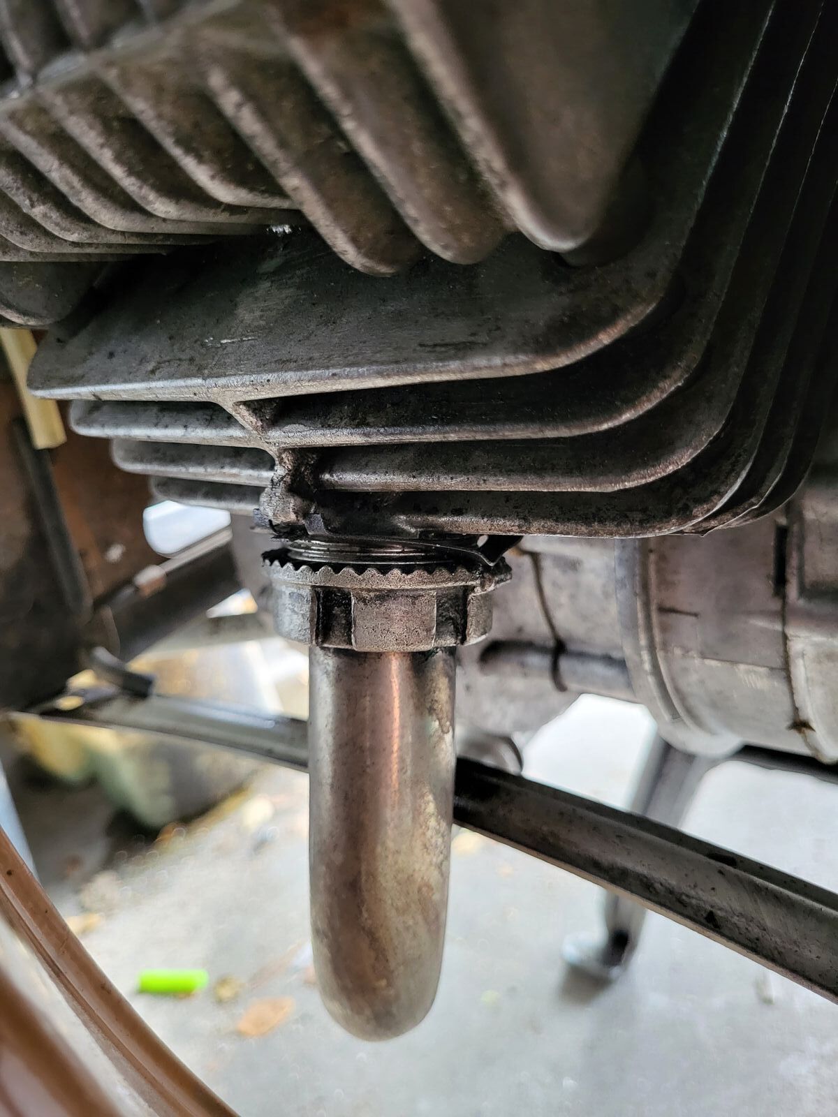

Mit rohrzange einfach fest ziehen oder wie?
Geht notfalls, aber dafür gibt es eigentlich einen Hakenschlüssel.
Ich würde dir auch ein Reparaturhandbuch empfehlen, denn bei der Schwalbe ist oftmals mehr Arbeit angebracht als bei einer S 51, und das sieht man erst, wenn das Blechkleid demontiert ist.
Prinzipiell sollte z.B. der komplette Rahmen ordentlich angeschaut werden, speziell hinten, denn dort ist er nur mit ein paar Stopfen aus Schaumstoff verschlossen, und nach Jahrzehnten ist davon oft nicht mehr viel übrig und der Rahmen rostet quasi von innen vor sich hin.
Zwecks Bremsen, mit ein wenig Glück sind nur die Beläge auf den Backen runter, mit Pech sind die Naben fertig.
Zudem ist die Vorderbremse mit innenliegendem Hebel eh nicht das Wahre, und daher empfiehlt sich min. der Umbau auf außenliegenden Hebel.
