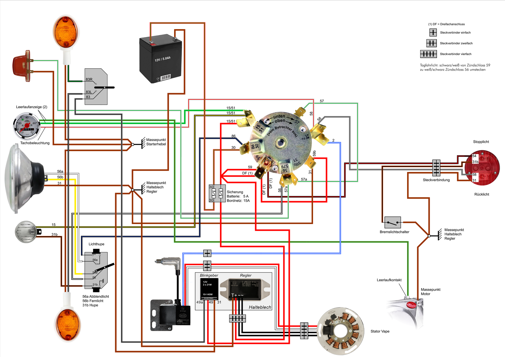

Hättest du evtl. ein Schaltplan für die Schwalbe KR51/1 für deinen Gleichstromumbau ?
Noch nicht. Bin aber dran.

Hier ist meins.

5A ist ein wenig dünn laut Powerdynamo soll das eine 15A sein.
Gibt welche, die wünschen sich eine Schaltplan für die S50/51N.
Bei deinen anderen Schaltplänen hier S51 Vape - Schaltplan leicht verständlich
nutzt du nur eine Sicherung, da ist nur der Strom zum Akku abgesichert aber nicht der vom Regler kommt.
Eine Sicherung im Gleichstrombereich und im Wechselstrombereich war bei der AC/DC - Vape (warum auch immer) im fertigen Kabelsatz nicht vorgesehen, da ist nur die Batterie abgesichert.
Grundsätzlich kann man nach Belieben in schwarz/weiß (vom Stator) oder in beide schwarzen (vom Regler) noch welche dazwischen setzen. Die Konstrukteure werden sich etwas dabei gedacht haben, dass das nicht notwendig ist. Ich würde mutmaßen, der geregelte Kreis hat mit gutem Zureden 25W bei 14,4V, den Rest zieht er über die Batterie. Hängt deshalb nur Blinker und Hupe drin.
Gibt es einen Kurzschluss, kommt die Batteriesicherung auf jeden Fall.

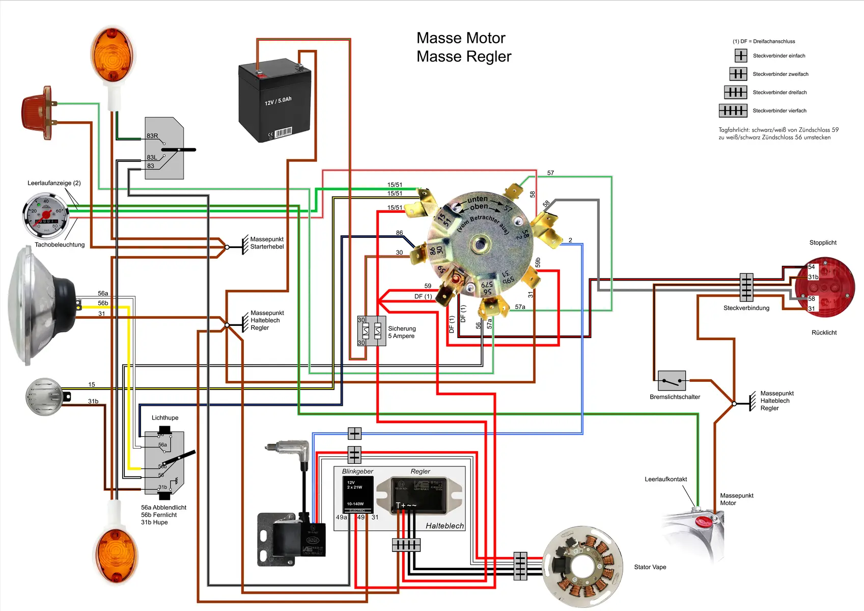

Wegen der 5A - Sicherung, bezog sich auf die Batteriesicherung. Muss ich noch ergänzen, danke!

Ja sorry ich hatte erst hinterher bemerkt das das MZA-Vape Schaltpläne sind und keine für die Powerdyamo-Vape, daher habe ich mein Beitrag auch wieder geändert.

Eins noch: sicher kann man die Pläne auch umgestalten, ich habe beispielsweise beim letzten S51 für die Stromanschlüsse einen zweiten DDR-Stromverteiler mit drei Vierfachanschlüssen verbaut und alle roten Leitungen da drauf gesteckt. Da war es schön übersichtlich. Vielleicht mache ich mich nochmal dran, und entwickle eine Gleichstromschaltung, die nicht auf der AC/DC basiert, ich bin davon überzeugt, da gibbet noch Optimierungspotential. Bei Standlicht muss die Tachobirne nicht leuchten, ebenso das Standlicht bei Fern-/Abblendlicht nicht. Zu klären wäre noch, bei meiner Simme habe ich kein Standlicht, da hängt stattdessen die Alarmanlage dran. Ist das zulässig?
Dann finde ich es gut, wenn beim Anschalten der Zündung ohne laufendem Motor alle Verbraucher gehen, wie beim Auto. Kann man besser schauen, ob alles geht. Warum beim Einschalten der Zündung nur Blinker und Hupe an der Batterie hängen, würde ich auch gern ergründen. Ich vermute, es geht um Anzahl der vorhandenen Anschlüsse am Zündschloss und der benötigten Anschlüsse der Verbraucher.
Ich nutze dafür die Anschlüsse am originalen Sicherungskasten, als Verteilung mit, wie hier auf dem Schaltplan auch dargestellt

Quoteebenso das Standlicht bei Fern-/Abblendlicht nicht.
Nach dem Schaltplan (siehe oben) da ist das nicht der Fall.
QuoteWarum beim Einschalten der Zündung nur Blinker und Hupe an der Batterie hängen, würde ich auch gern ergründen.
Führer gab es kein Pflicht am Tage mit Licht zu fahren, das wurde erst 1988 in der DDR eingeführt wenn ich mich nicht irre.
Davon abgesehen, ich finde es gut wenn auf Stufe 1 Zündschloss kein Licht geht, macht für mich Sinn.
Wenn dein Fahrlicht ausfällt, willst komplett ohne Licht fahren?
