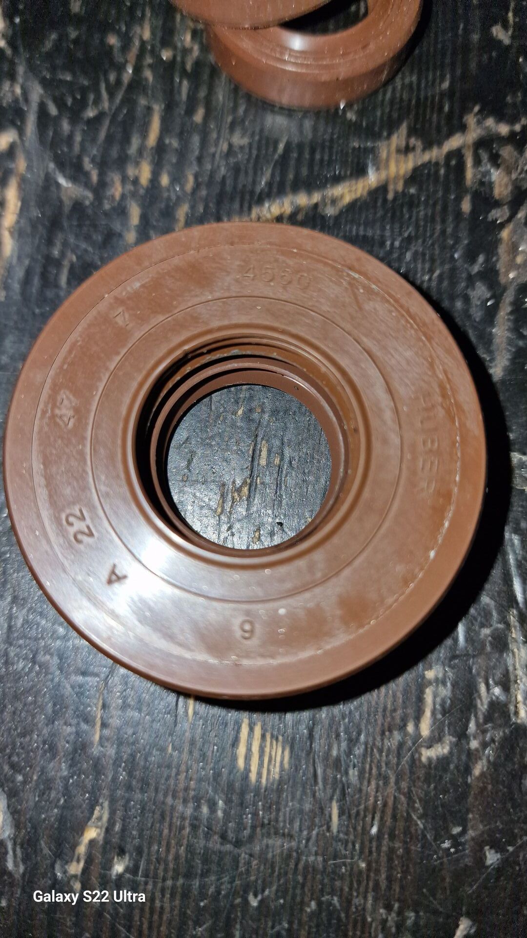

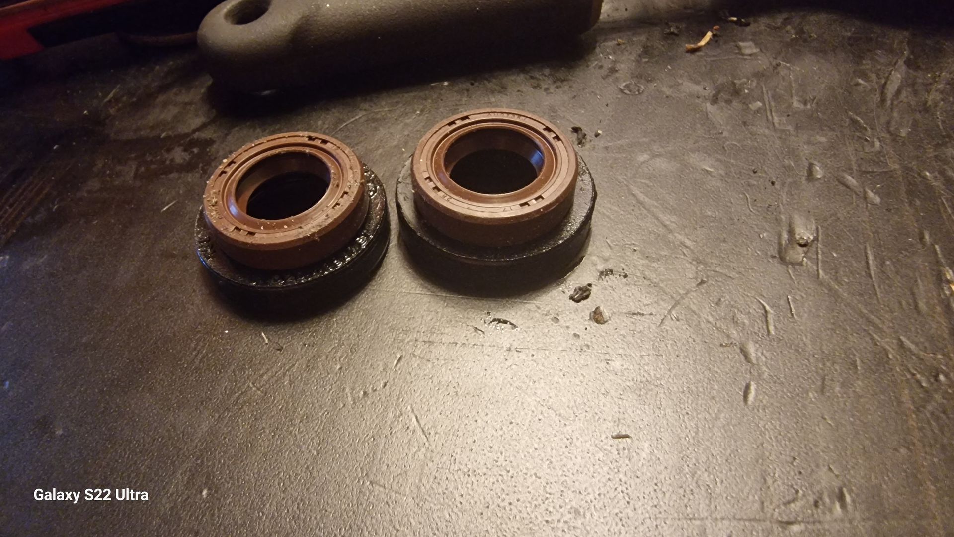

Einzig die fehlende Kopfdichtung könnte ich mir noch vorstellen, dass dort soviel Druck davon geht, bzw der Dichtring der Kurbelwelle.
Der Dichtsatz den ich gekauft hatte, passte insoweit nicht, dass die kopfdichtung 2cm zu klein ist und die Dichtringe für die Kurbelwelle kupplungsseitig zu klein war und auch die vom Kickstarter.
