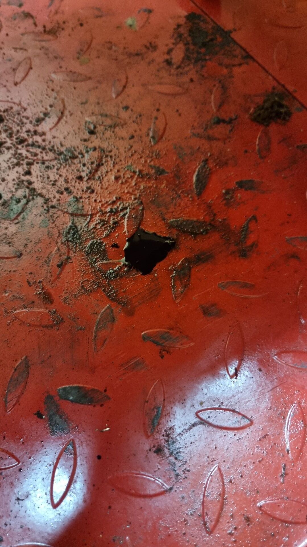

    Das Problem, selbst bei Vollgas kommt der Motor bei weitem nicht auf maximal Drehzahl, eher nippelt er nach 30 Sekunden ab, dann 3 Mal kicken und wieder das gleiche, außerdem kommt auch Öl bzw. ein schwarzer Tropfen aus dem Krümmer bzw. am Gewinde wo dieser abgebracht ist.
