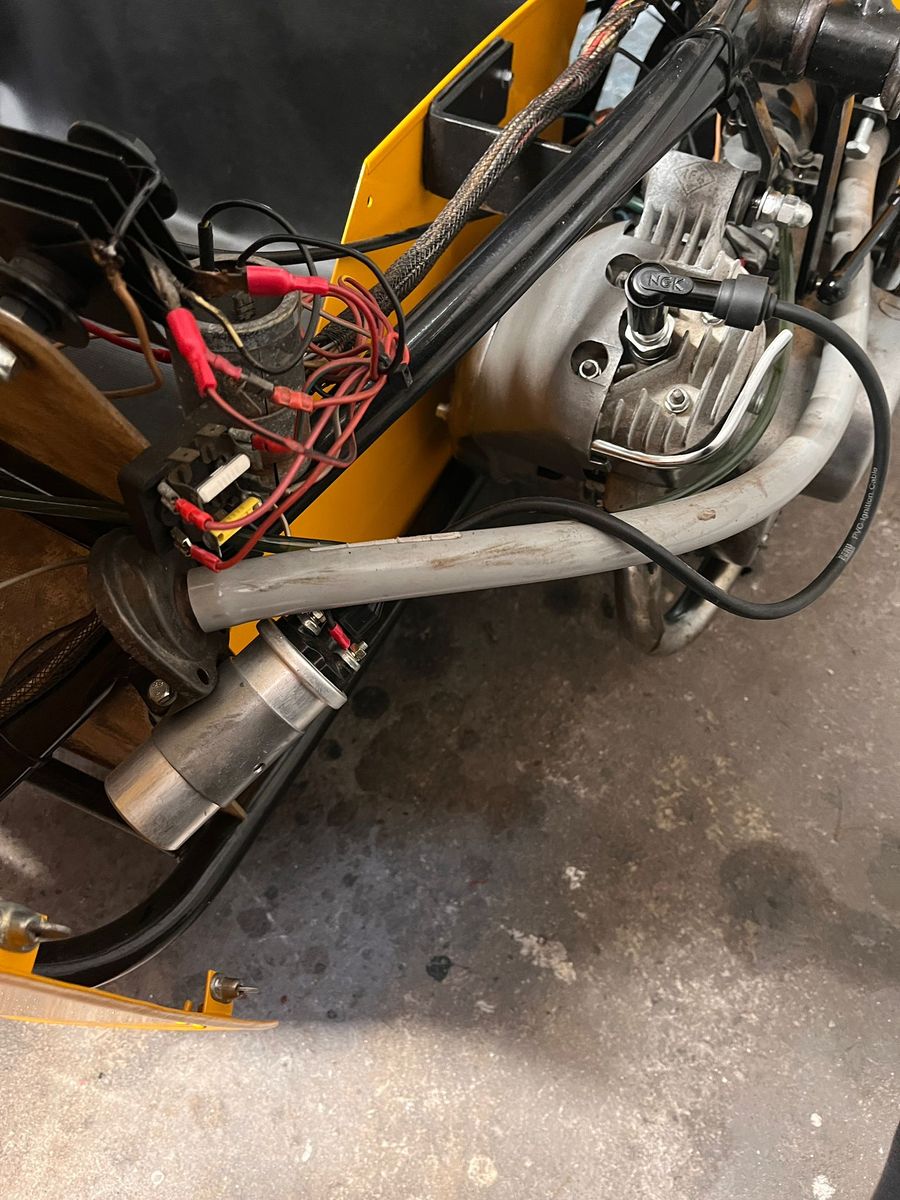

  • Ich hab mal ein Bild angefügt, kann man daran erkennen ob´s eine originale ist?
    Ich bin mir aber eigentlich sicher das es eine 12 Volt ist.
    Nein
    da man so nicht erkennt ob da ein U-/E- Zündung verbaut ist
    Original hat eine U-Zündung hat eine 12V Zündspule und eine E-Zündung eine 6V EMZA Zündspule egal ob das Bordnetz 6 oder 12V hat.
    Oft genug wird da aber die Falsche Zündspule verbaut.
    Also Limadeckel runter und schauen.
    Nochwas, wenn ich diese Quetschverbinder, Kabelschuhe sehe, wird mir schlecht.
