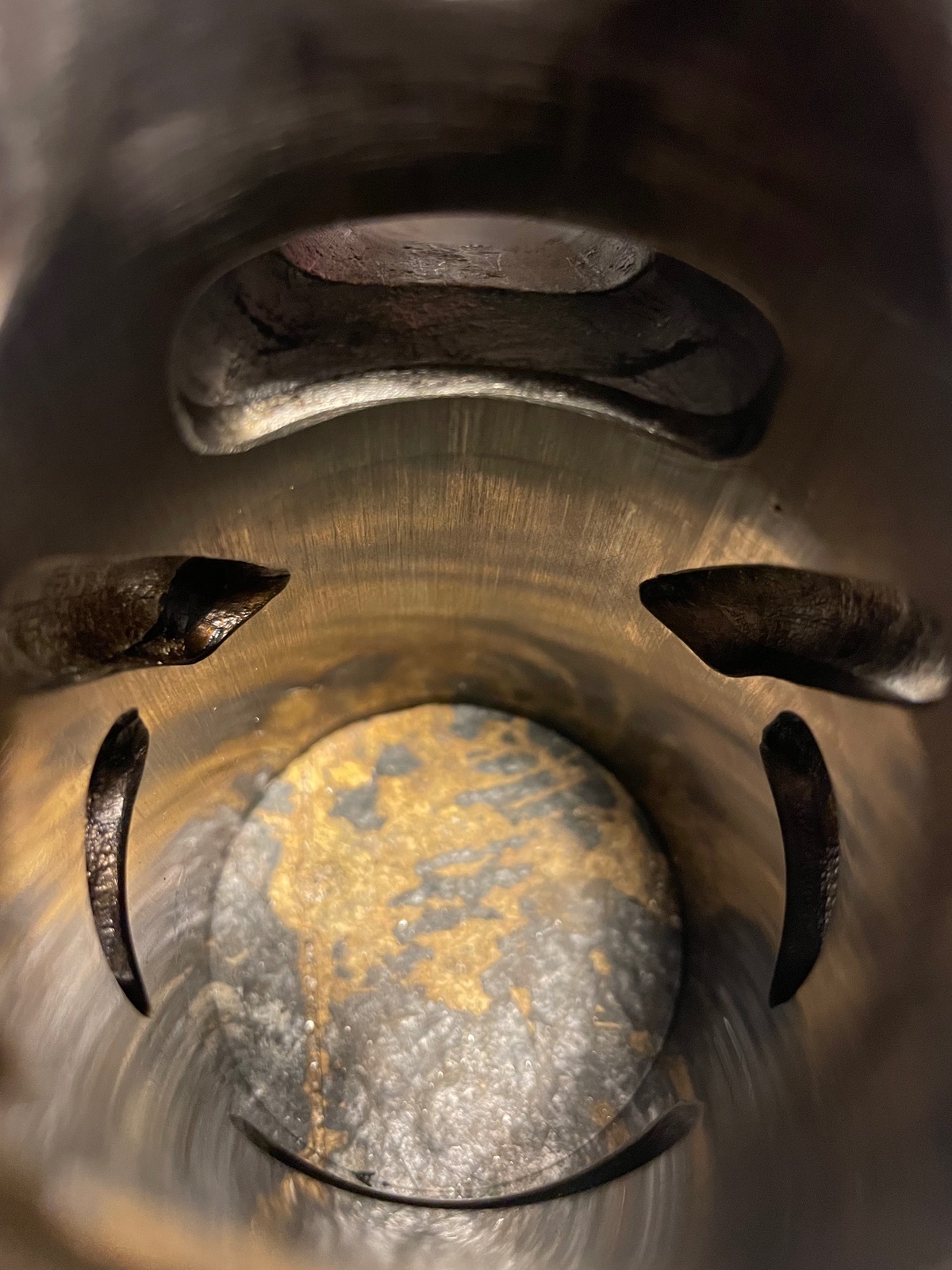

Das macht sich hervorragend.
Im Bild ist ein 60er, den ich letztes Wochenende bearbeitet habe.
Mit der Walzenrundform sich die Winkel genau da, wo ich sie haben möchte, und das auch in der Tiefe.
Horizontal, wie vertikal.
Übrigens haben die Strömer ein Winkel von ca. 5 Grad.
Damit dieser Winkel auch wirklich so spült muss er auch eine gewisse Tiefe haben.
Mit dieser Fräserform kann ich es am besten umsetzen.

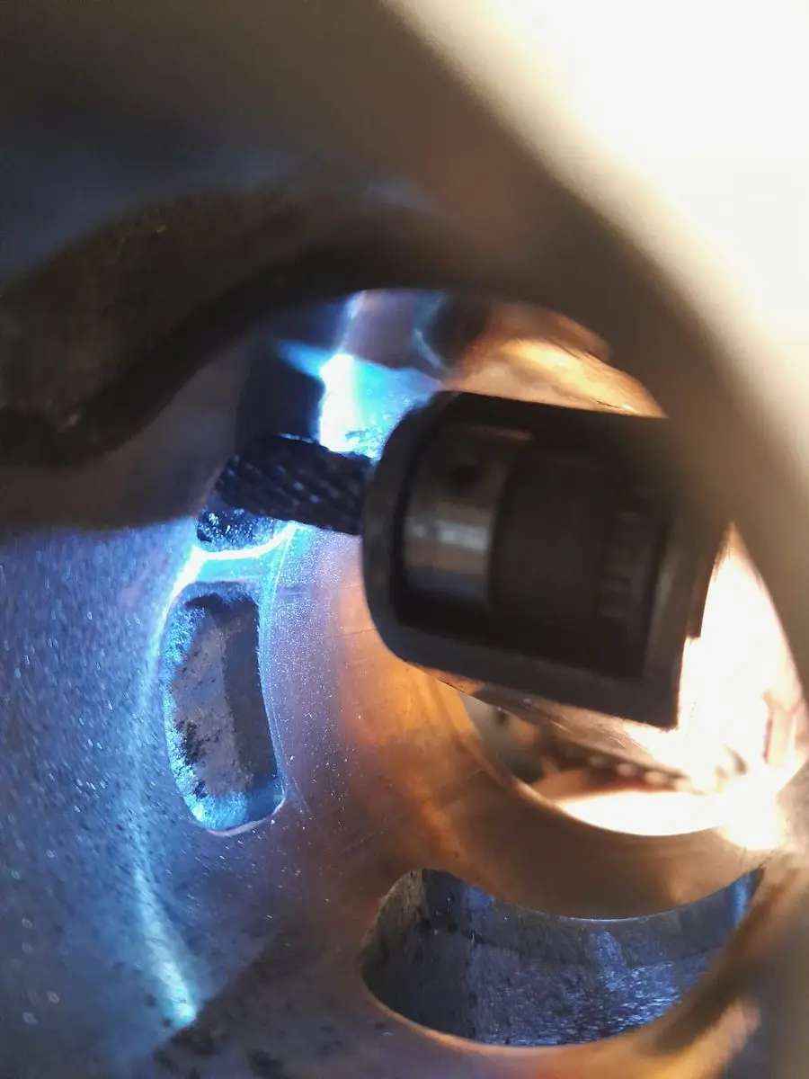

So sieht beispielsweise die kurze Version der Walzenrundfrom aus, die ich nutze.
Den Rest findest du bei google.
HM-Frässtift WRC 0613/3 Z3 PLUSHM-Frässtifte für universelle Anwendungen Schaft-ø 3 mm, Außen-ø: 6 mm, Breite: 13 mm, Form: WRC, Gesamtlänge: 43 mm, Gewicht [kg]: 0.008, Schaft-ø: 3 mm,…www.schweisshelden.de -
