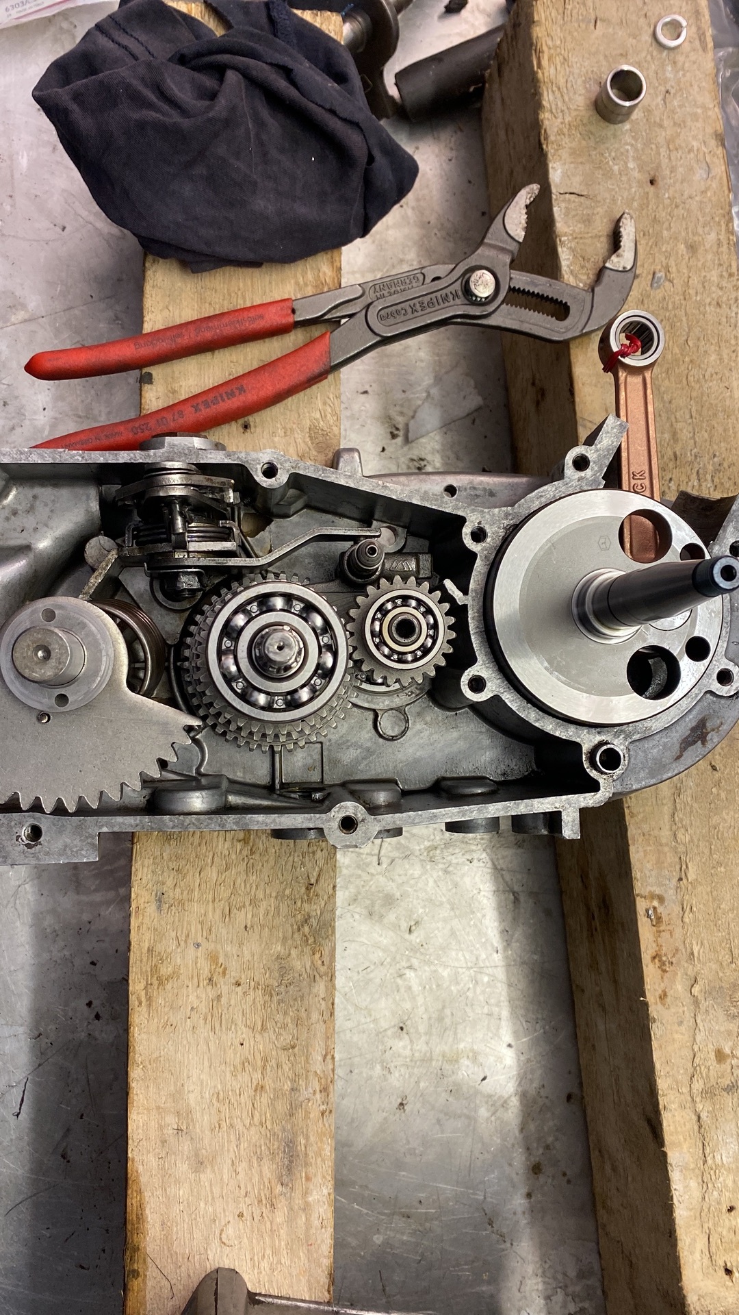

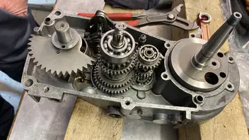

Hi,
ich hab ein m53 Motor regeneriert und eine neue Kickstarterwelle eingebaut. Der Kickstarter geht wenn ich die rechte Gehäusehälfte runter hab. Hab gelesen das die Welle zu dick sein könnte, gemessen: passt, trotzdem mal probiert und die Welle nur rechts eingesetzt: lässt sich einwandfrei drehen. Der Kickstarter geht runter und „klackt“ beim hoch, wie er sollte (wenn ich ihn von Hand hoch mache).
Hat hier jemand Erfahrung?
Grüße
