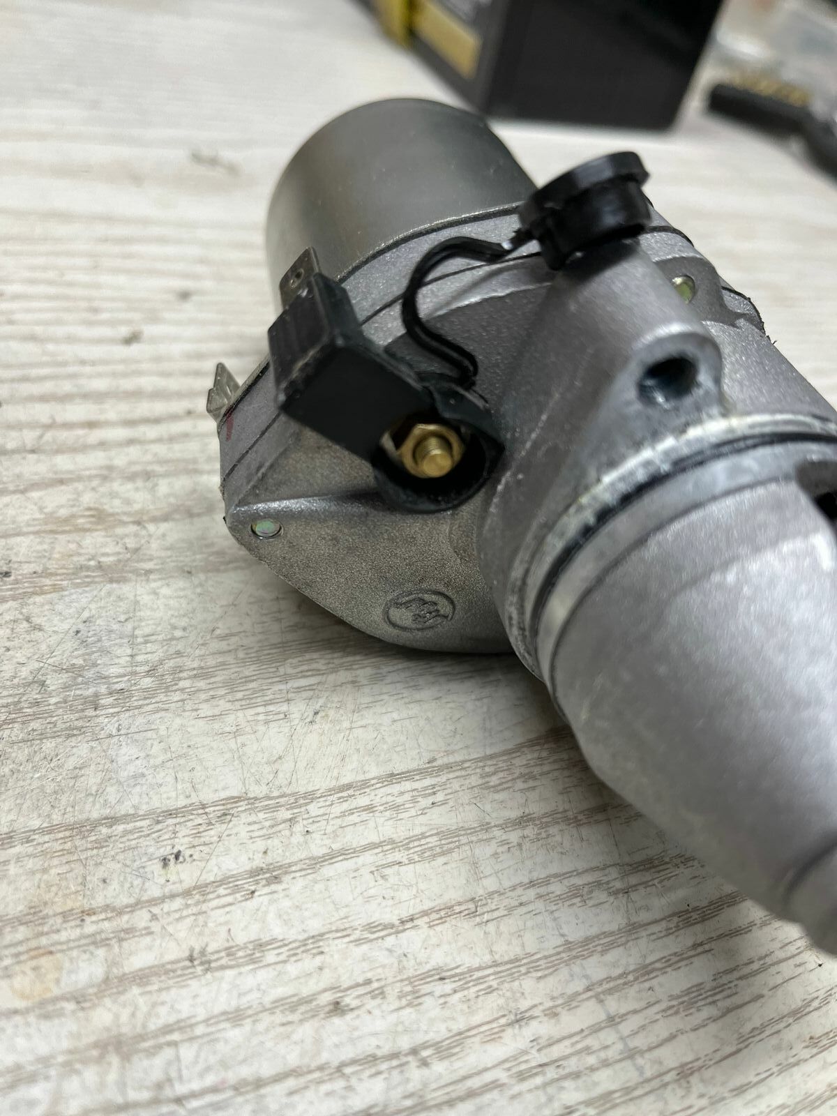

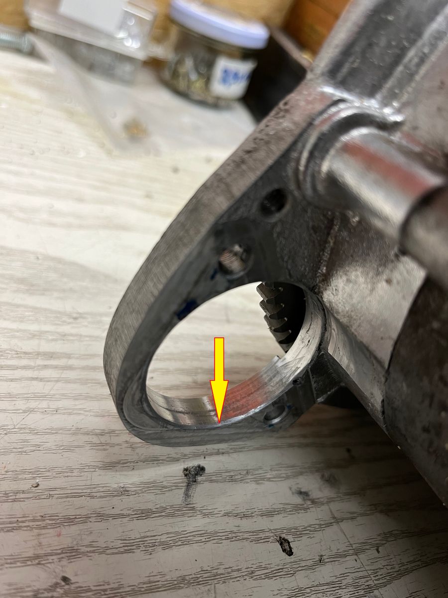

    Da das alte Motorlager eh raus muss, gleich die ganze Einheit Motorlager + Motor ausgebaut. Dann Anlasser ausgebaut. Dabei könnt ihr gleich eine Einführschräge in die Anlasseraufnahme anarbeiten (Dremel od. halbrundfeile) für den O-ring der zwischen Anlasser und Limadeckel abdichten soll. War beim mir garnicht gebrochen diese Kante und der O-ring hat enorm gelitten.

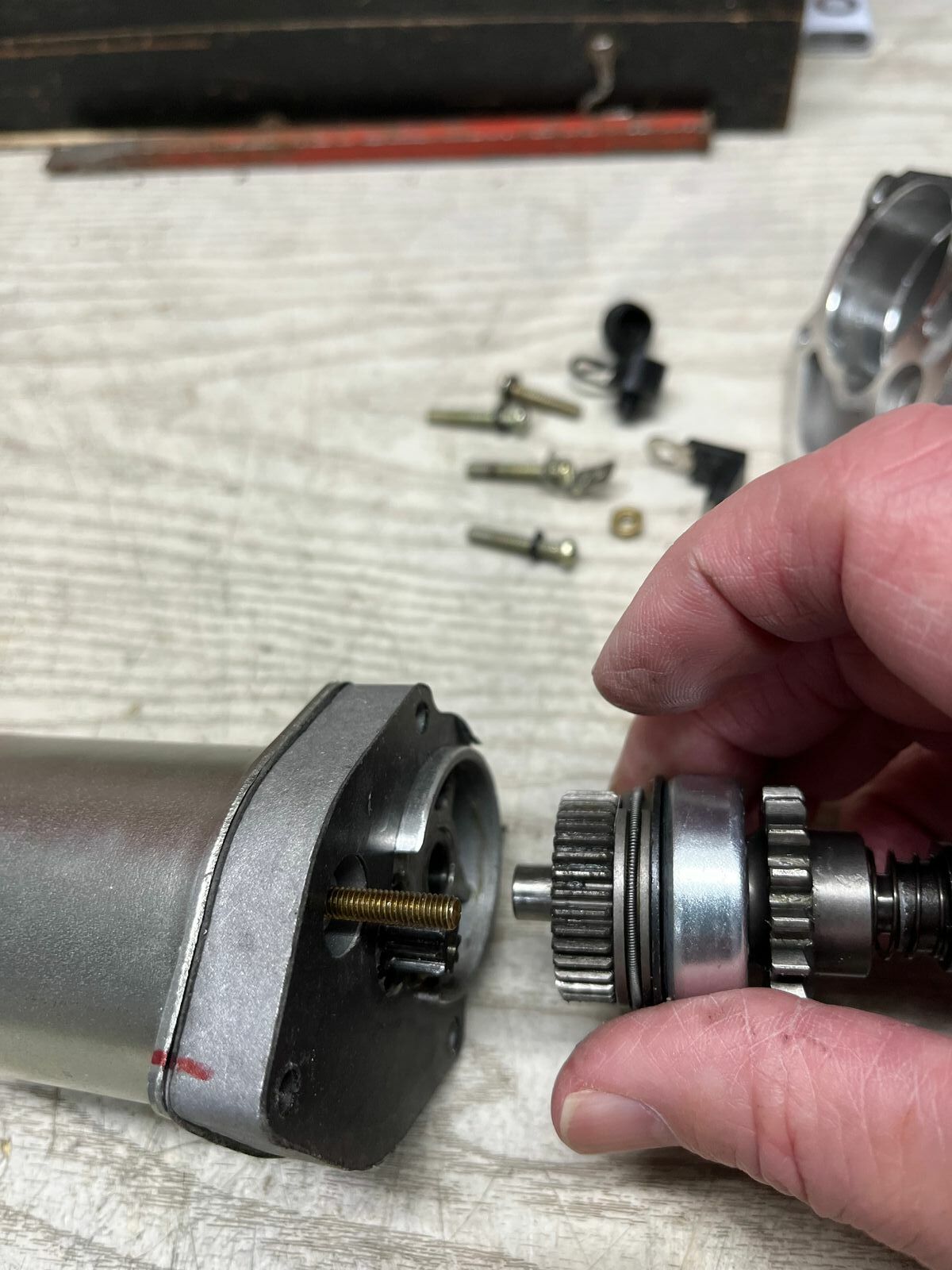

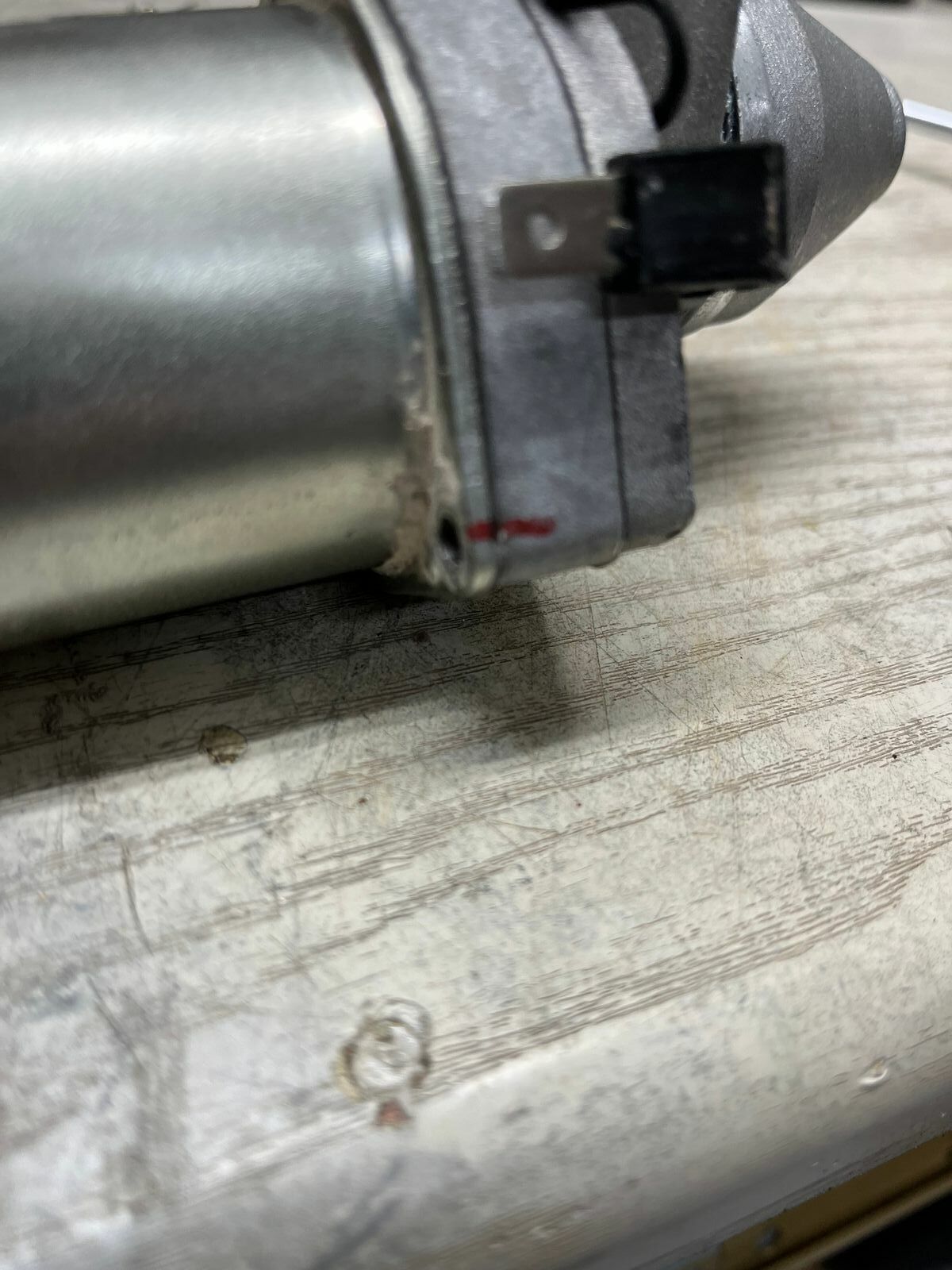

    Im nächsten Step habe ich die 5 Schrauben M4 und die Mutter vom Plusanschluss SW7 gelöst. Jetzt kann man die konische Kappe über der Mechanik vorsichtig abziehen. Evtl. die Zwischendichtung vorsichtig mit einem feinem Cuttermesser von der Dichtfläche trennen damit sie nicht zerreißt.
    Hier noch ne Markierung gesetzt damit hinterher alles an seinem alten Platz ist. Hier ist dann auch der Masseanschluss befestigt.

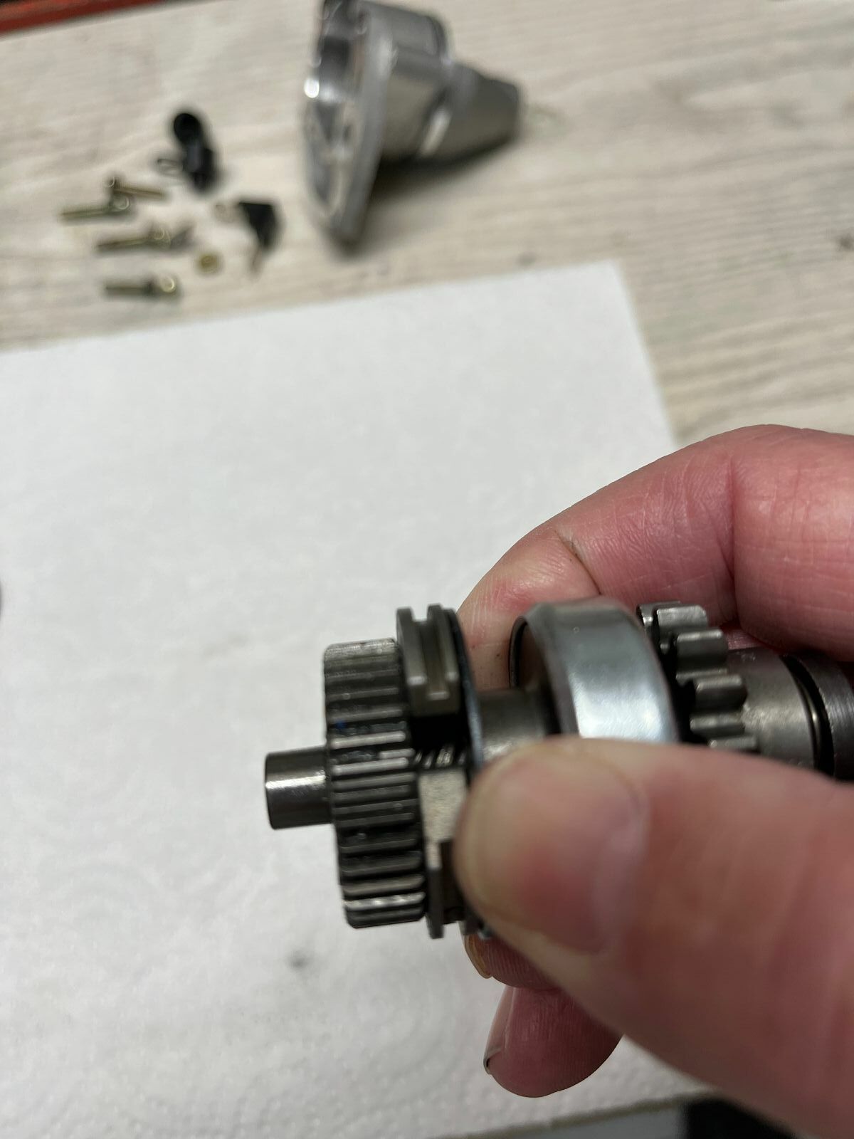

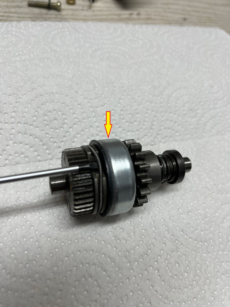

    Zunächst hat mich interessiert wie die Mechanik aufgebaut ist und wie sie funktioniert. Das Antriebsritzel sitzt auf einem Freilauf der Kraft nur in eine Richtung überträgt. Die Wurmfeder, die ich mit dem Schraubendreher leicht angehoben habe umschließt zwei Fliehgewichte deren Leichtgängigkeit man in dem Zuge auch mit prüfen sollte. Die Fliehgewichte lassen sich aber nur vollständig bewegen, wenn das Antriebsritzel im ausgefahrenen Zustand ist. Dazu Antriebsritzel im Uhrzeigersinn auf der Welle verdrehen.
    Durch die Trägheit des Ritzels + Freilauf schiebt der E-Motor, durch sein schnelles anlaufen, dass Ritzel auf einem Gewindetrieb nach vorne. Letzteren sieht man, wenn man etwas durch die Fliehgewichte hindurch. Die Fliehgewichte bewirken bei drehendem E-Motor, dass das ausgeschobene Ritzel nebst Freilauf nicht zurück in seine "Parkposition" kann und hält es solange ausgeschoben bis der E-Motor steht. Wird der Starttaster losgelassen, bleibt der E-Motor stehen, die Fliehgewichte schließen sich und lassen die Ritzel-Freilaufmechanik zurück in seine Grundstellung. Damit das sicher der Fall ist, wird das Ritzel durch angeschrägte Zähne auf der kraftfreien Seite der Zähne, aus dem großen Abtriebsritzel heraus geschleudert. Sieht man im nächsten Bild. Der kl. Pfeil markiert die Zahnseite die Kraft überträgt, der große die kraftfreie Seite.

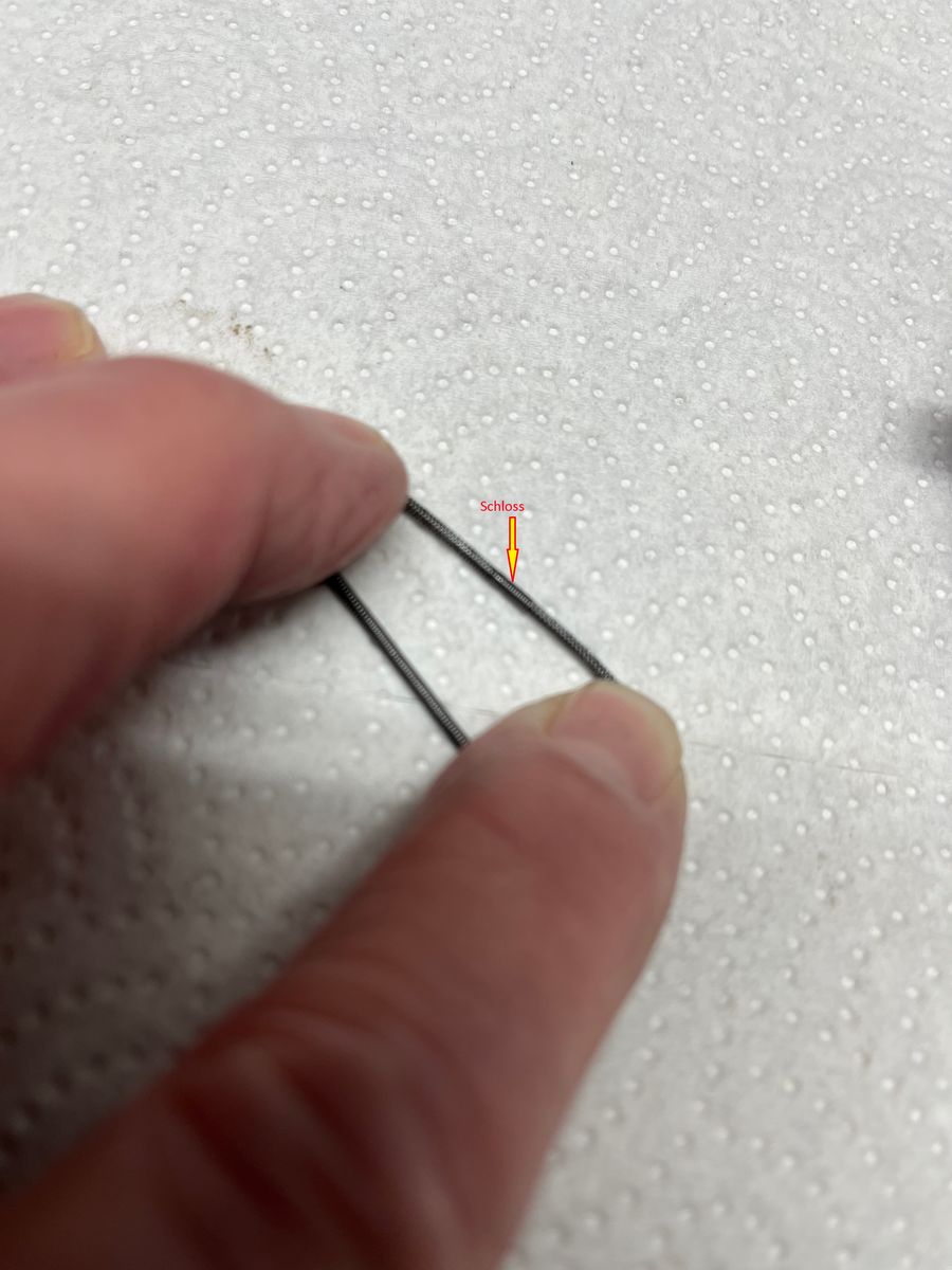

    Soviel zur Theorie und wie es normalerweise funktionieren sollte. Bei meinem Anlasser war die Wurmfeder so sehr vorgespannt, das die Fliehgewichte vielleicht beim schnellen Anlauf des Anlasser noch geöffnet haben. Sobald die beiden Ritzel im Eingriff waren und den Rotor, Kurbelwelle, Kolben und Kupplungskorb mitziehen mussten, wurde das ganze so langsam das die Fliehgewichte in ihre Grundstellung gedrückt wurden und der "Weg zurück" für das Antriebsritzel frei war.
    Ich habe also Stufenweise und sehr vorsichtig die Wurmfeder gedehnt. Das ganze hat 4 Versuche gebraucht. Also 4 Mal zerlegen, dehnen, zusammenbauen und testen. Nach dem 4 Versuch ist das Antriebsritzel in der gewünschten Position verriegelt worden und nach Beendigung des Startvorgangs schob es sich fast vollständig aus dem Abtriebsritzel heraus. Den letzten Millimeter rutschte es bei leichter Bewegung der KW im Uhrzeigersinn, was ja nach erfolgreichem Startvorgang dann automatisch passiert.
