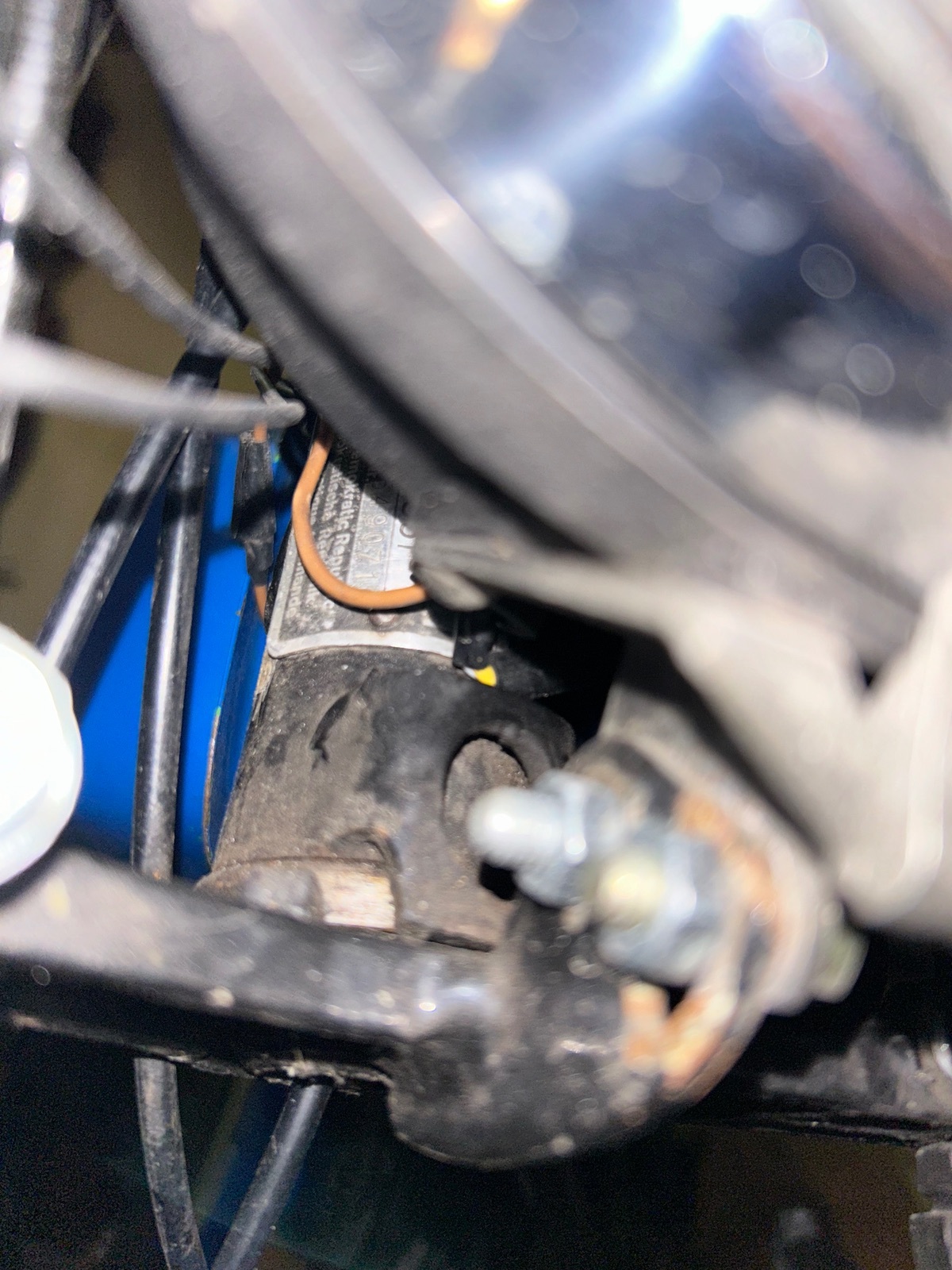

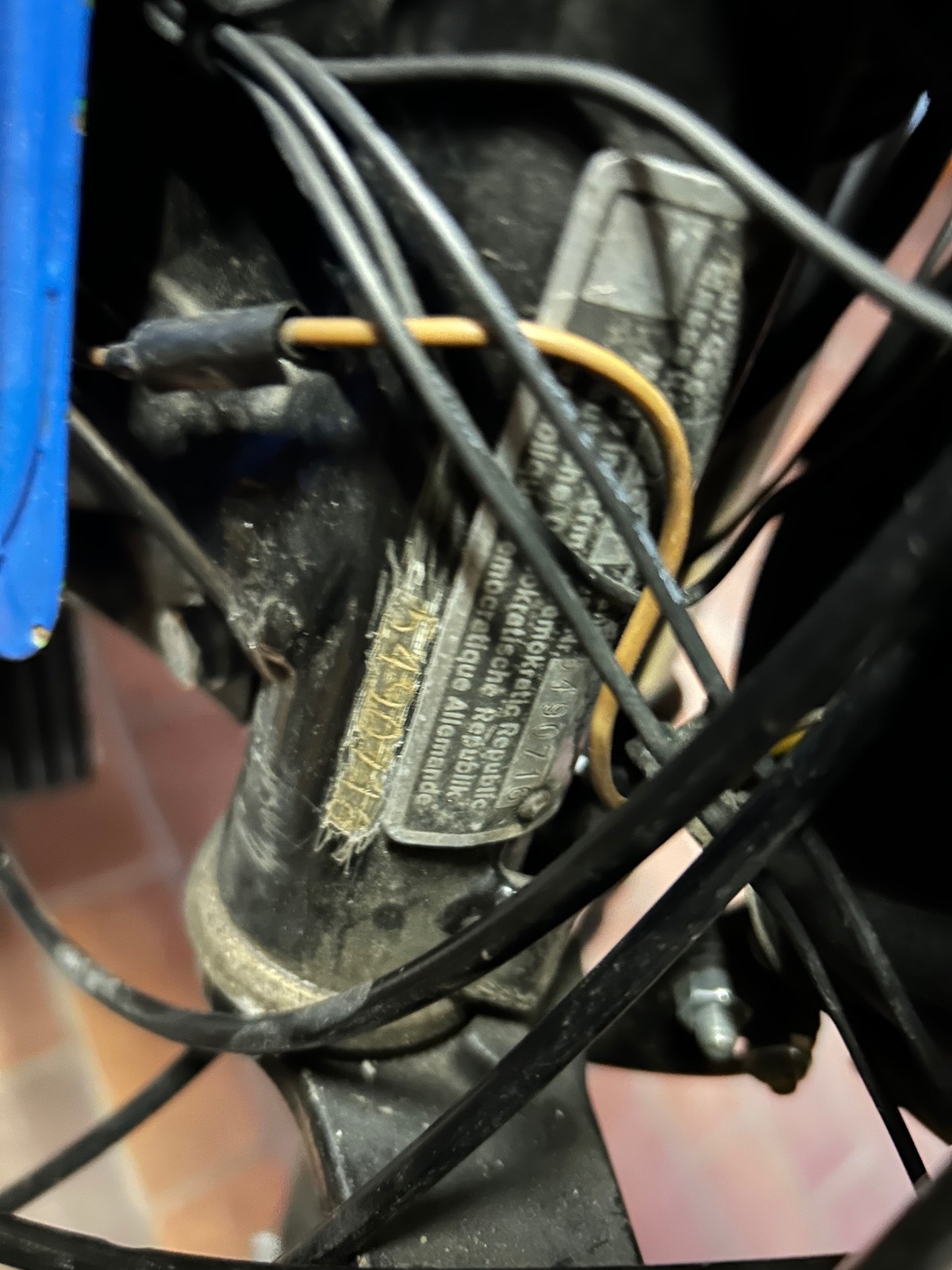

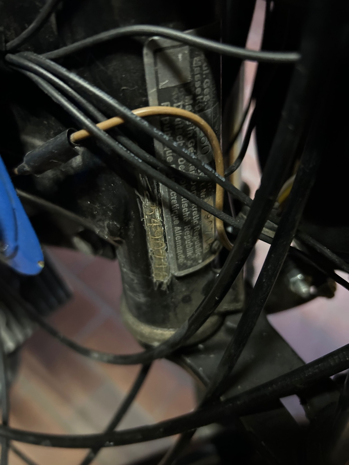

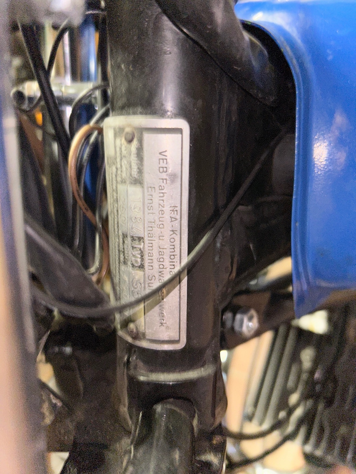

Mach bitte die Bilder von der Rahmennummer und vom Typenschild. Nicht das da auch noch was faul ist.

Würde mich nicht wundern bei dem Moped wenn da auch was faul ist, die Karre ist ja irgendwie zusammen geschmissen worden von jemanden der Null Ahnung hat und dabei auch nicht nachgedacht hat.
Da braucht man nur beim Schwingbolzen schauen, wie die Streben verbaut, nämlich falsch und die Mutter sitzt
Die verbauten Dämpfer sind nicht zugelassen und was sind das für Reifen, für eine Reifengröße, irgendwie sehen die komisch aus.
So aus Bauch heraus würde ich meinen das ist eine Export-Karre die als Enduro ganz billig hergerichtet wurde und für viel Kohle verhökert wurde,

Ich schick nachher mal mit meinem Vater die Bilder von Papieren und Nummern
Die Papiere verwirren mich etwas. Deine Fahrgestellnummer weißt auf das Jahr 1984 hin (meine Simme hat auch die 54....) aber die Papiere reden von einer S51 / 1E, welches die 12 Volt Variante ist die erst ab 1989 produziert wurde. Aber ich glaube das konnte man bei den Anträgen auf Zweitschrift damals alles von Hand eingeben ohne das es auf Plausibilität überprüft wurde, wenn ich mich recht erinnere.

So wie ich das sehe ist das keine originale Enduro.
Die FIN sieht mir etwas seltsam aus aber vielleicht liegt es nur an den Bilder, da die nicht so scharf sind.
