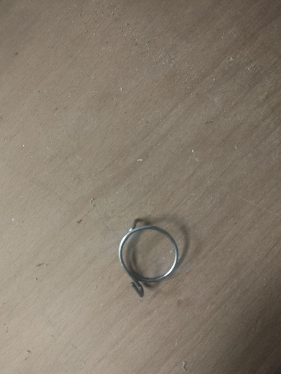

    mach mal ein Bild nur von der Feder.
    Und von der Hülse bitte.

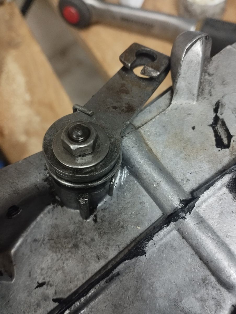

    Bei der Star kommt natürlich eine Feder rein. Ich habe bevor ich den Motor ausgebaut habe ja das auch so vorgefunden mit Feder. Warum sollte sonst eine Ausbuchtung am Motor für die Feder sein? Jeder M53 Motor hat das und das sieht man auch bei den Videos von 2radgeber. Zeig mir ansonsten mal die Hülse mit Kragen
  • Die Motoren miit Silentaufhängungen haben keine Drehfeder. Die kam erst später als dann die Blöcke mit den 2 Aufhängungen hinten gebaut wurden ,also für S50.
    Kann natürlich auch sein,daß bei dir mal der Block oder die Hülse gewechselt wurde.

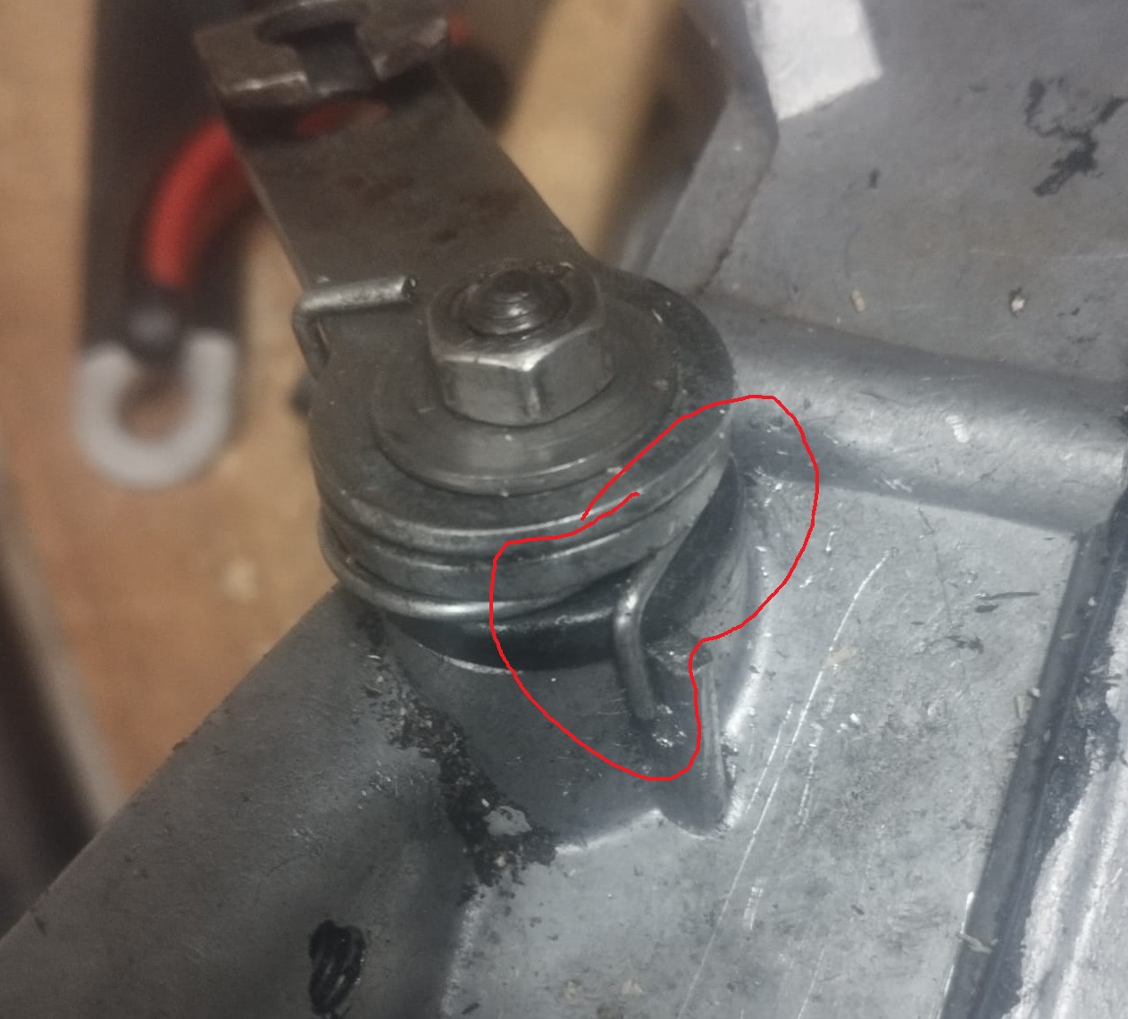

    Bei dir die Hülse oben bis zum Anschlag,Feder am Hebel einhängen und dann beim Einführen des Kupplungshebels das Federende mit einem kleinen Schraubendreher hinter den Steg drücken. Gut geht auch ein Federhaken,wenn man den denn hat.
    Ich persönlich schaffe es in 90% der Fälle ohne Hilfsmittel

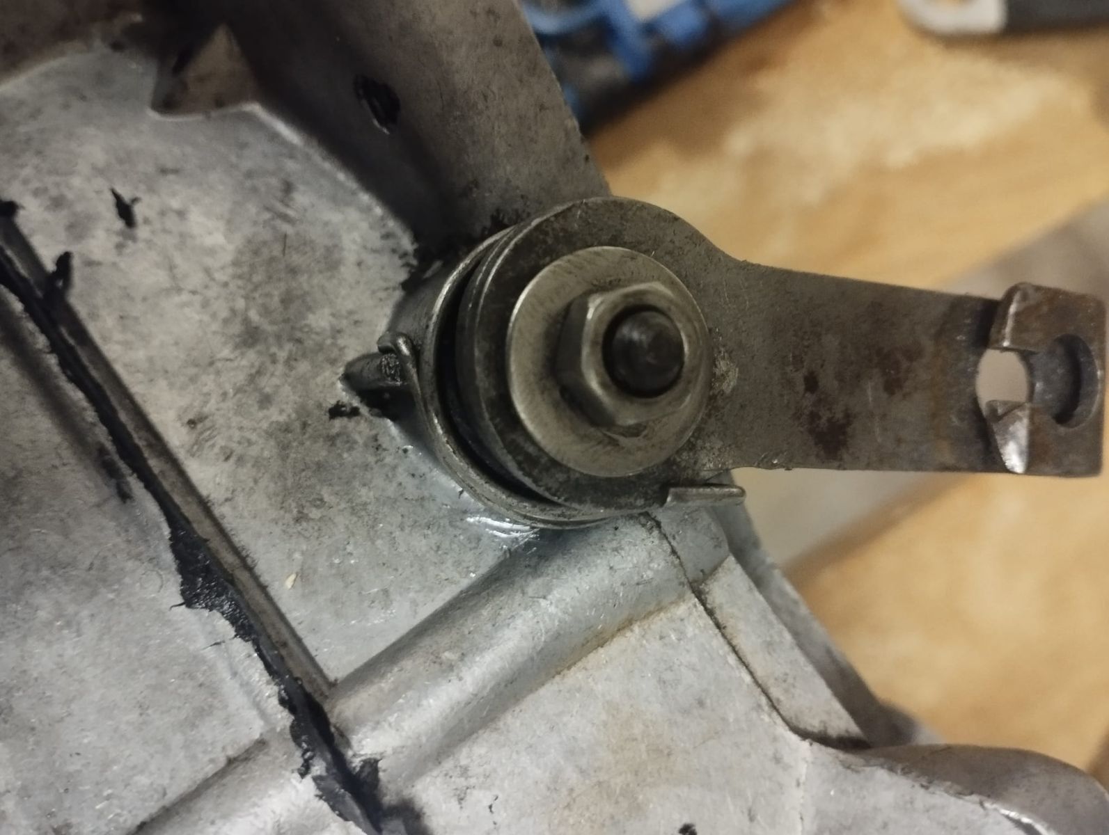

    Ich hab eben genau wie du es gesagt hast es gemacht, aber sobald ich den Hebel ziehe rutscht die Feder über die schwarze gummi Lippe (siehe Foto). Da ist nun Feder zwischen Gummi Dichtung und Hebel und wenn ich dann versuche den Hebel zu ziehen fliegt die Feder vom Steg weg. Ich bin mit meinem Latein komplett am Ende.

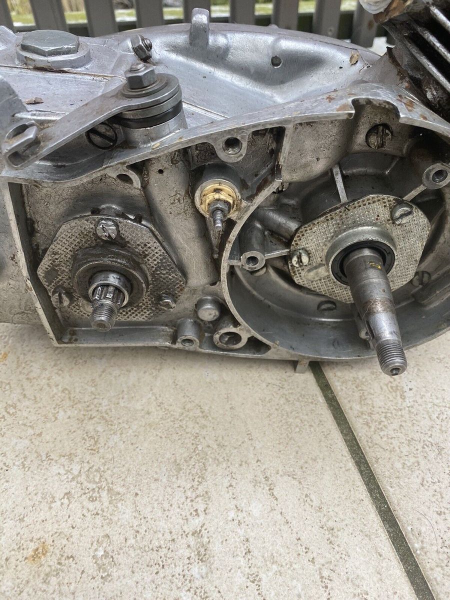

    Ja an deinem Bild ist tatsächlich gar keine Feder vorhanden. Wodurch spannt die Kupplung sich dann wieder zurück? Allein durch den Druck von den Kupplungsstangen? Meinst du ich kann das auch ohne Feder machen?

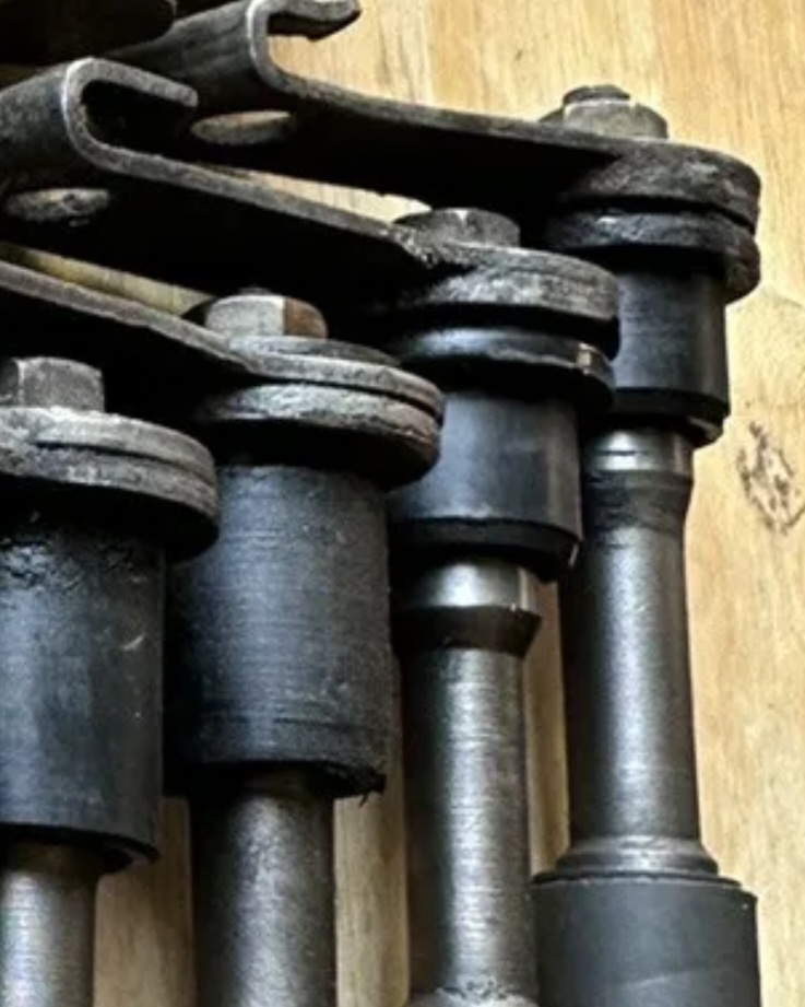

  • Ich hatte das erst bei dem Star meines Vaters. Grundlegend gab es zwei Kunststoff Buchsen. Wie schon gesagt wurde hatten die Motoren mit hinterer Gummi Lagerung im Block eine abgesetzte Kunstoffbuchse und S50 Blöcke die zylindrische. Du musst den Hebel abschrauben, die Buchse ziehen, eine Zylindrische Buchse einbauen die es als Nachbau gibt, ubd dann passt das perfekt. Habe ich auch erst gemacht. Spiel am Hebel in dem Gehäuse wurde damit auch mininiert und die Feder konnte man problemlos verbauen. Hier ein Nild der zwei verschiedenen Hebel mit Buchse...
  • Du musst den Hebel abschrauben, die Buchse ziehen, eine Zylindrische Buchse einbauen die es als Nachbau gibt, ubd dann passt das perfekt.
    oder die feder weglassen und es so anbauen wie es gedacht war
    ja und ja ;)
