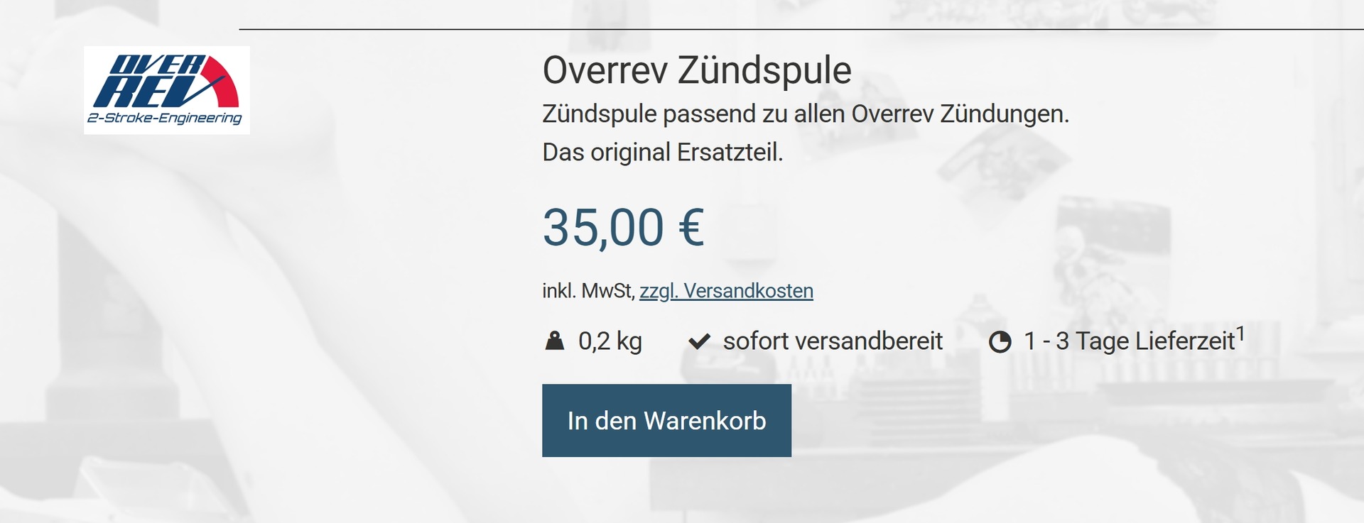

Hallöle,
meinst du diese Zündspule:
Nico
Overrev Zündung - 1537118469s Webseite!
SIP ist sehr teuer.
Es sollte die gleiche Spule wie in MVT sein, da alles VAPE ist
Zündspule SIP PERFORMANCE by VAPE für Zündung SIP Performance RACE / Touring passt auch für Lambretta LI/LIS/SX/TV/DL/GP schwarz für getunte Motoren | SIP-Scootershop -
Welche Zündspule man nimmt ist eigentlich egal. Die LT für die Ignitec anbietet würde bspw. auch funktionieren. Hauptsache sie ist "dumm". Sprich sie hat keine Zündkurve oder ähnliches drauf, sondern nur einen Steuereingang auf den sie reagiert und damit Zündet.
