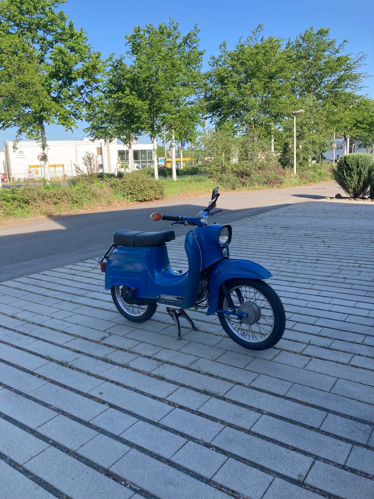

Moin Leuts, es ist vollbracht - Projekt Wiederbelebung erfolgreich.
Die Daten:KR51/1,3 Gang/ 6Volt/Baujahr 1974/3240km laut Tacho/1 Vorbesitzer, Standzeit 35 Jahre!/ leichte Patina/ sonst ziemlich Original
Ziel: möglichst viele Originalteile erhalten, erstmal auf die Straße bringen und gucken was so geht.
Perspektive: kompletter Neuaufbau mit Rahmen Pulvern , lackieren usw….wenn ick mal gaaaanz viel Zeit habe……
Was wurde gemacht bzw. kam Neu?
Neuer Tank, Vergaser 16N1-5,Griffamaturen,Bowdenzüge,Auspuffanlage, Batterie ,Reifen und halt viele Kleinteile.
Der Motor wurde nicht regeneriert, ebenso der Zylinder und Kolben. Das Getriebeöl, Kupplungsdichtung,Simmering Kickstarter /Schaltung natürlich neu.
Der Panzer musste an 3 Stellen geschweißt werden, die rechte Halterung für die Soziaraste war leider hinüber und es wurde eine neue eingeschweißt.

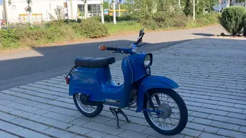

Gestern die ersten 50 km abgespult, Sau geiles Gefühl diesem Kultobjekt neues Leben eingehaucht zu haben. Da es noch der Originale Lack und hier und da schon mal ausgebessert wurde vielleicht nicht die schönste und perfekteste gleich gar nicht- aber mir gefällts.
Aber seht selbst…..
