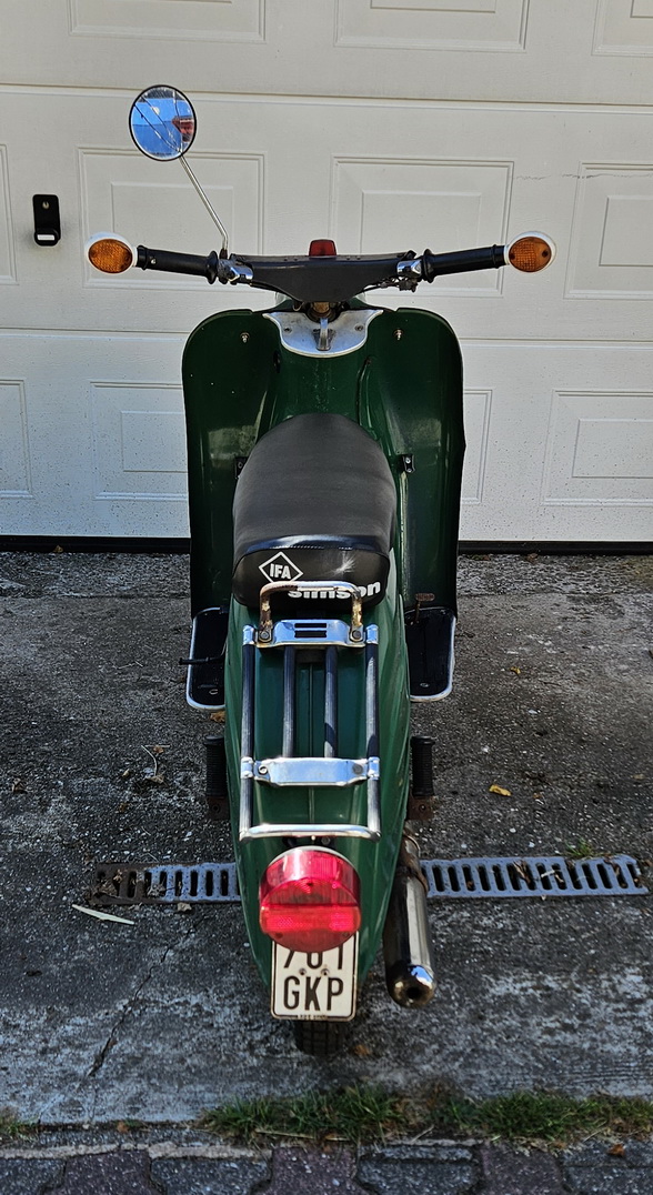

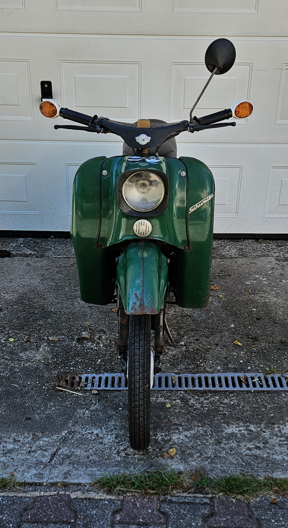

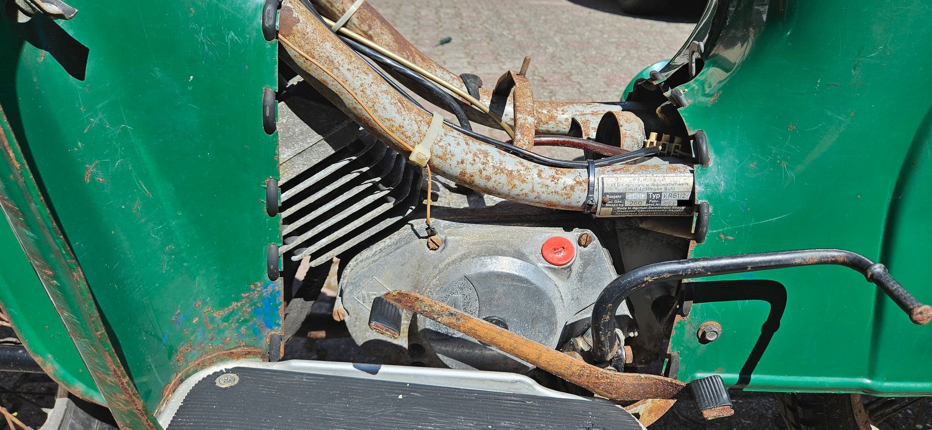

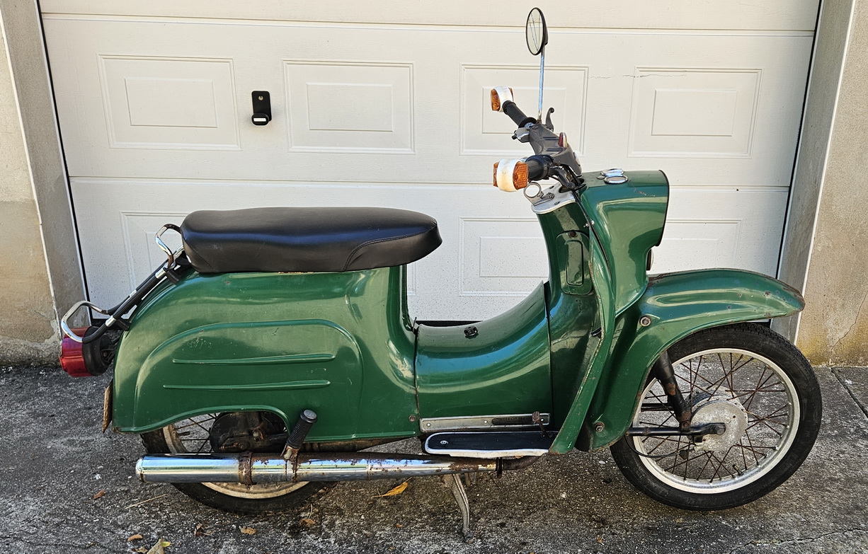

Mal ein paar Bilder nach einer groben Außenreinigung.
So schlecht steht die doch garnicht da.

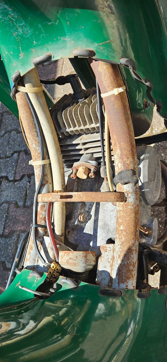

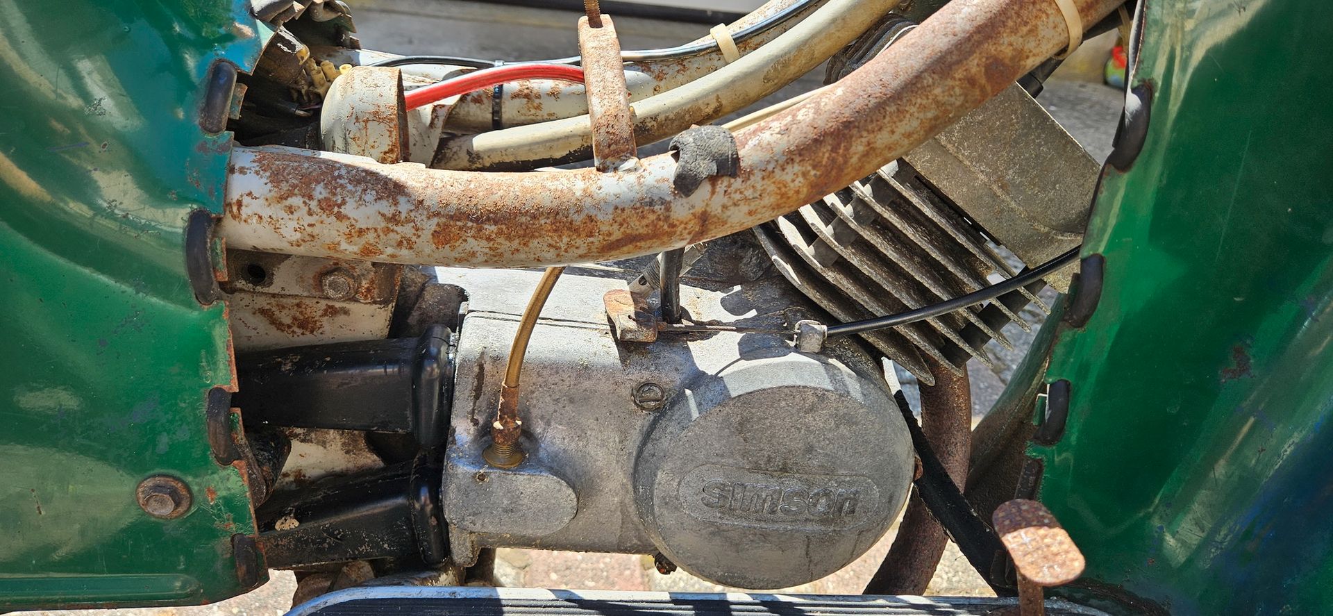

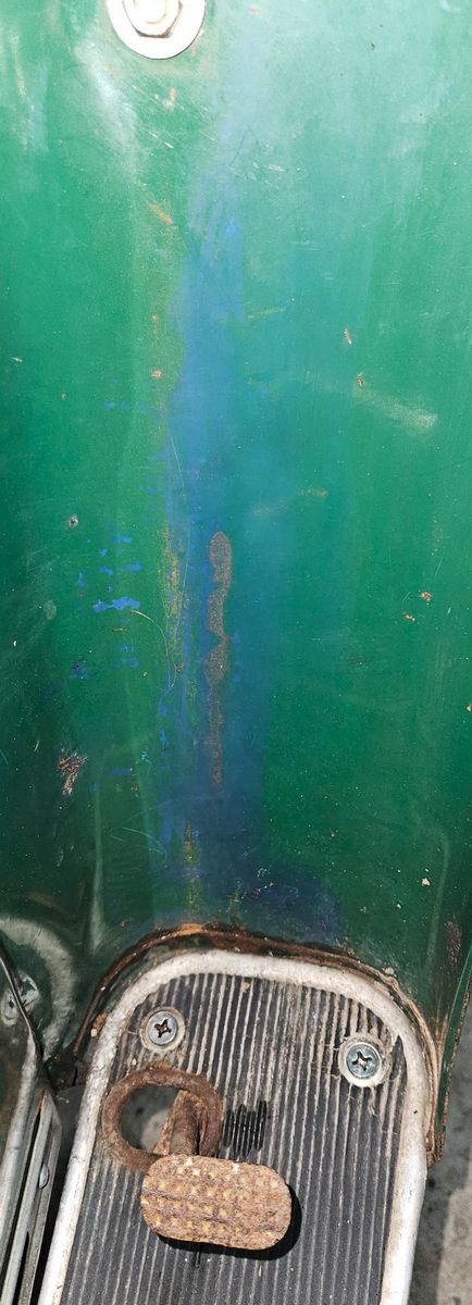

Unter dem Motortunnel siehts natürlich immer noch übel aus. Außerdem blitzt am Blechkleid an manchen Stellen blauer Lack durch. Weiß nicht ob das normal ist oder der grüne Lack vielleicht überlackiert wurde.

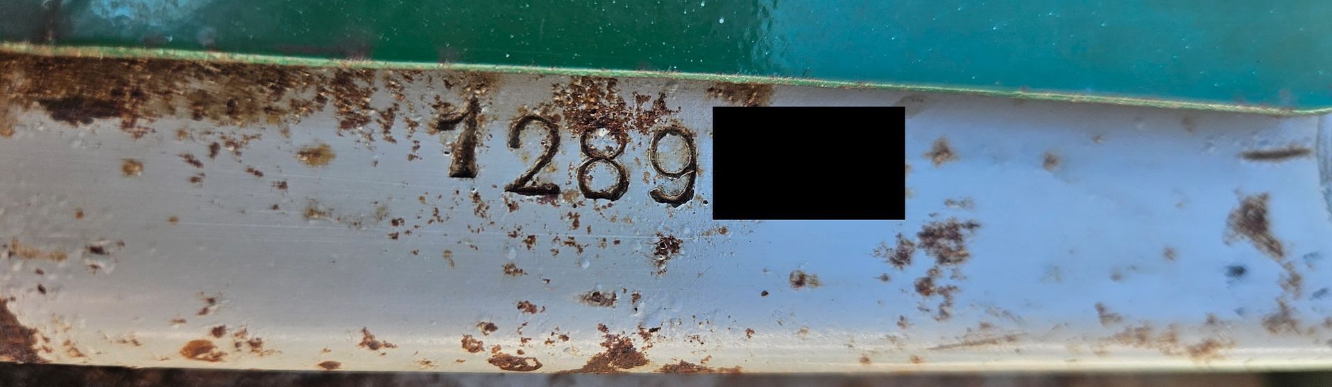

Nur mal so nh Frage an die ganz Schlauen hier...
Weiß man irgendetwas bezüglich MZA und Nachbaurahmen für Schwalbe KR51/1 und /2... Weil naja... Wenn der Rahem durch ist oder man Unfall hat wars das ja mit der Nummer
(Und jaaa, ich weiß, eigentlichnicht Teil des Themas, aber da der Rahmen gut angerostest ist und mir es damit wieder in den Sinn kam...)
Wenn der Rahmen durch ist, wird er geschweißt oder gegen einen Exportrahmen ausgetauscht. Nachbaurahmen gibt's leider immer noch keine. Vermute es lohnt sich für MZA vielleicht einfach nicht.
