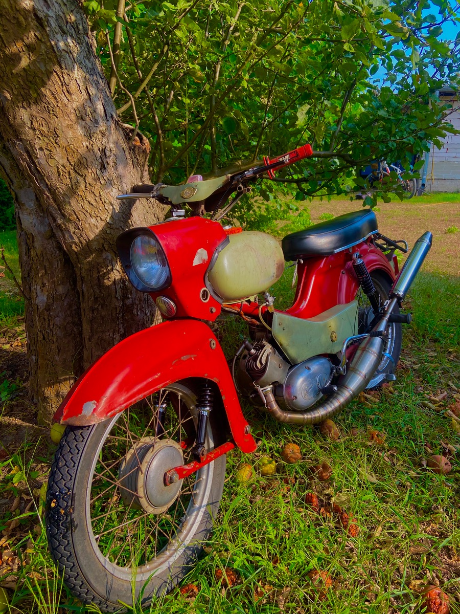

Mahlzeit, in meinen 74er Star 260er Dämpfer eingebaut und wollte mal fragen ob man das legal einfach so fahren darf oder das irgendwie eingetragen bekommt.
Danke im voraus Lg Noah

Ist die Frage ernst gemeint…..
Da würd Ick mir eher um den Auspuff sorgen machen , sieht ja fürchterlich aus
Wieso fürchterlich? Der Auspuff kommt natürlich für die Straße ab. Warum sollte die Frage nicht ernst gemeint sein? Sonst hätte ich sie doch nicht gestellt.
Wenn du eine ABE dazu hast wo das entsprechende Fahrzeug gelistet ist, musst du es nicht eintragen lassen aber die ABE mitführen.
Wenn man eine Teilegutachten dazu bekommen hat, muss man sich es damit eintragen lassen. Ein mitführen reicht nicht aus.
Wenn die Stoßdämpfer nicht mal original aussehen, eine andere Höhe haben und neu zusammen nur nen Fuffi kosten, sind sie wahrscheinlich nicht zulässig.
Aussehen ist Wurst, die brauchen so oder so ein Teilegutachten. Kürzere Feder/Dämpfe zur Tieferlegung, muss in der Regel das Fahrzeug durch Prüfer begutachten werden und abgenommen werden.
Selbst anderer Dämpfer in Serienhöhe, benötigen eine ABE oder Teilegutachten
