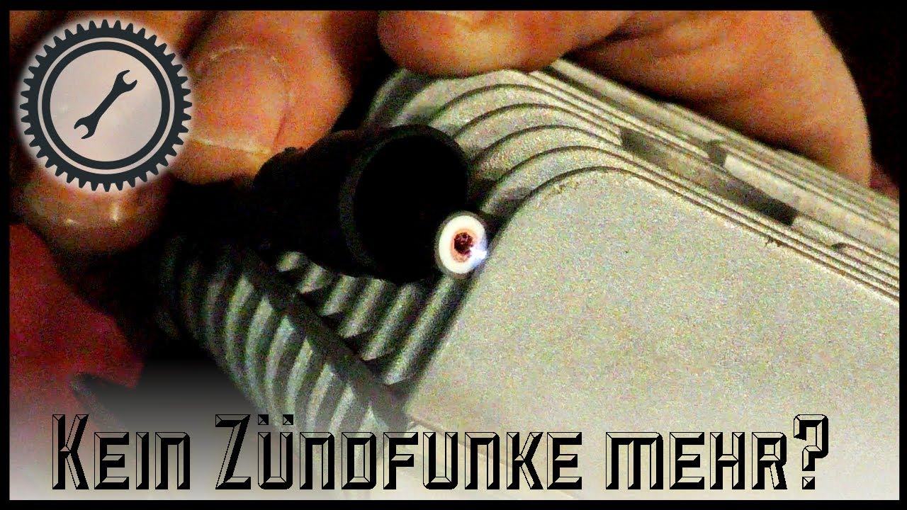

  • Also ich bin absolut kein Experte, aber vllt hilft es dir ja trotzdem weiter. Ich hab nach 11 Jahren Stillstand meine Kr51/2 L wieder aufgebaut und nachdem ich das erste Mal zum Ende kam wollte meine auch nicht starten, allerdings hab ich keinen Zündfunken bekommen (den scheinst du ja augenscheinlich erstmal zu haben). Nach ewigen recherieren angefangen durch zum Essen und bei mir war es dann tatsächlich der Geber auf der Grundplatte anbei mam ein YT Video, welches ich Recht hilfreich fand um teile Mal Teil für Teil durchzumessen.
    Simson Elektronik Zündung - Die große 2RadGeber Fehlersuche und Problemlösung
    Die Fehlersuche an einer E-Zündung ist umfangreicher als man glaubt. Damit eure Simson schnell wieder richtig läuft, haben wir euch hier eine interaktive Anl...
    youtu.be
    Fehlersuche bei der E-Zündung - 2RadGeber.de
    Gutes Gelingen und hoffentlich findest du den Fehler 🤞🏼
