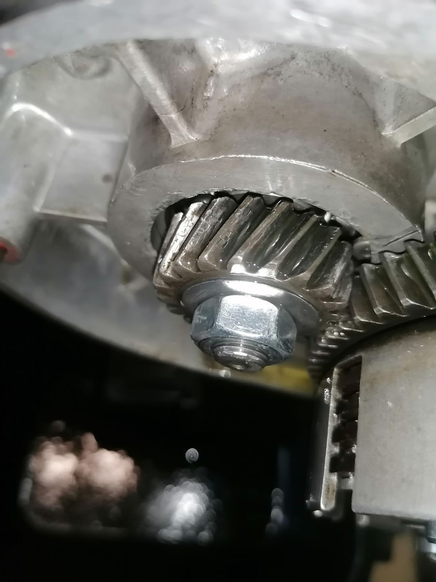

    Schlussendlich gebe ich den Motor einer Fachwerkstatt ab und kann mich dann auf die entstehenden Summen freuen, denn beim Getriebe Öl ablassen war es nur am schimmern und glitzern. Hinter dem Seitendeckel gibt es auch schon einen kleinen vorgeschmack von einem bereits beschädigten Antriebsritzel. Wer weiß schon was sich noch im Inneren des Motors verbirgt.

  • Was ist das denn für eine Milchsuppe in der Wanne ? War das im Motor drin ?
    Ich habe keine Ahnung, vor 1-2 Wochen habe ich frisches Öl nachgefüllt und habe es jetzt wieder abgelassen.
    Wirkt im Bild mit dem Blitzlicht viel heller als in Wirklichkeit.
    Dennoch ist es am Glitzern durch die Spähne.
