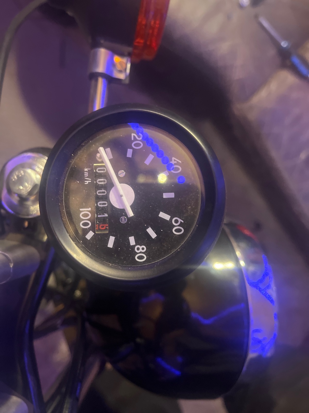

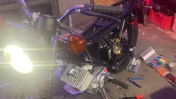

    Wir verkabeln gerade meine S. 50 B1 und stoßen hier auf ein kleines Problem.Die Bremsleuchte, Tachobeleuchtung und das Standlicht laufen nur bei Stellung 3 des Zündschlosses.
    Wir können den Motor noch nicht laufen lassen, da wir noch keinen Tank verbaut haben und Motul 800 erst nächste Woche ankommt.
    Das bremslicht leuchtete dauerhaft auf, wenn man alle Kabel entfernte, über die Masse des gesamten Mopeds deswegen haben wir den Schalter auf positiv gepackt, da wir einen externen Bremslichtschalter haben
    Wir haben alles nach dem VAPE plan verkabelt. Nur jetzt sind wir mit unserem Latein auch am Ende.

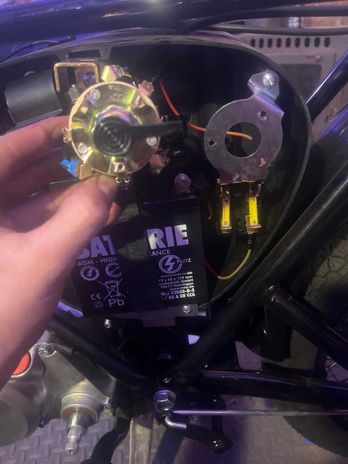

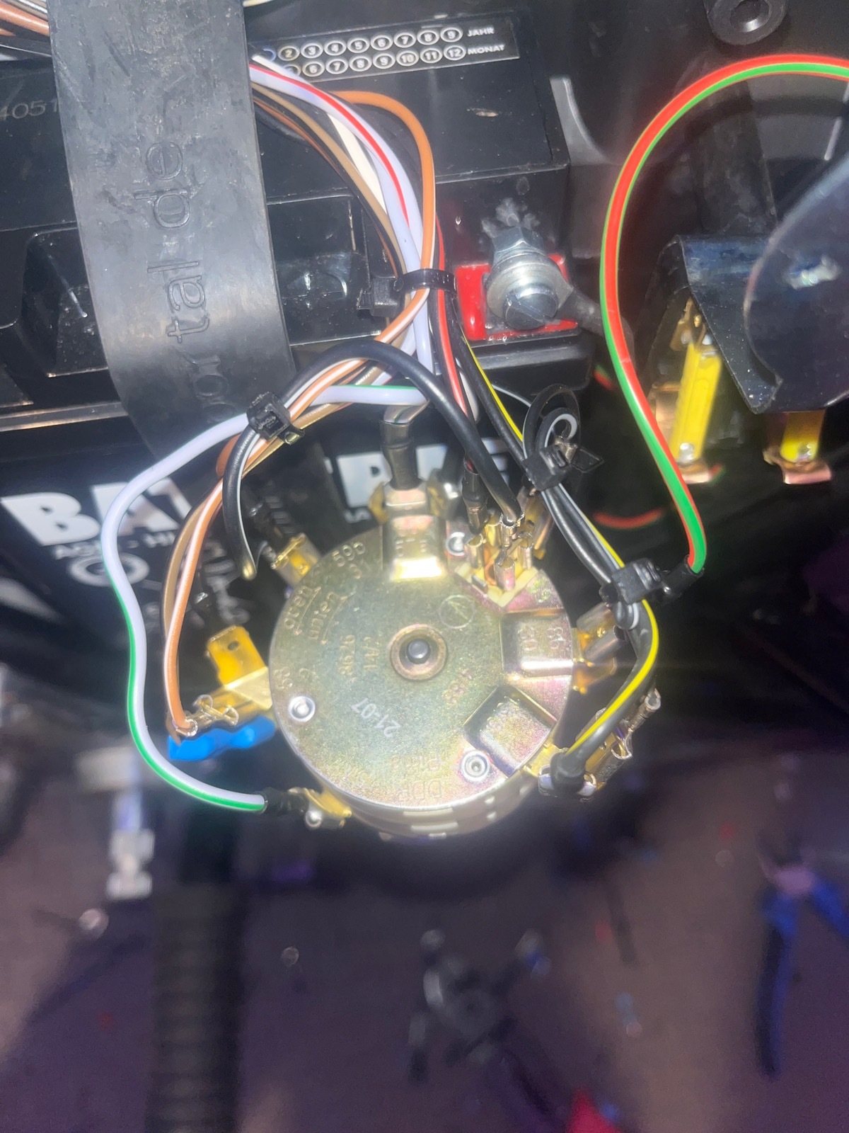

  • wenn alles nach Plan verkabelt wäre hättest du keine 2 Sicherungen und das Bremslicht würde nicht leuchten ;)
    Stellung 3 ist Parklicht,also Rücklicht und Standlicht. Und die Tachobeleuchtung ist ja beim Rücklicht mit dran.
    beim Rück-/Bremslicht wirst du irgendwas falsch geklemmt haben. Da solltest du nochmal nachsehen.
    die 21W-Leuchte an sw/rot und dann an den 3er beim Zündschloss. br/sw zum Bremslichttaster
    die 5W-Leuchte an grau und zu Klemme 56,Masse an den Rahmen

  • Besten Dank schon mal für die Hilfe
    auf Schalter drei läuft er jetzt so wie es sein soll
    Die Haupt und die Bremsleuchte leuchten nach mein Verständnis nur bei laufendem Motor auf Stellung 2
    Blinker und Hupe laufen bei Stellung eins und zwei
    Wir warten ab bis wir den Motor anschmeissen und melden uns dann wenn’s immer noch nicht läuft.
