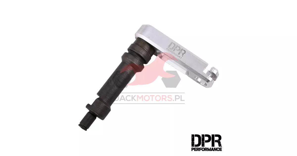

hat schon jemand den Kupplungshebel ( Link ) eingebaut ? Was mir aufgefallen ist: bei Nachbau Motorgehäuse funktioniert der Hebel nicht ohne nachträglicher Bearbeitung. Die Kupplungsdruckstangen sitzen genau auf der Kante vom Ausschwenker. Die Fläche muß ca. 1mm abgefräst werden. Wer hatte das auch schon so ?
