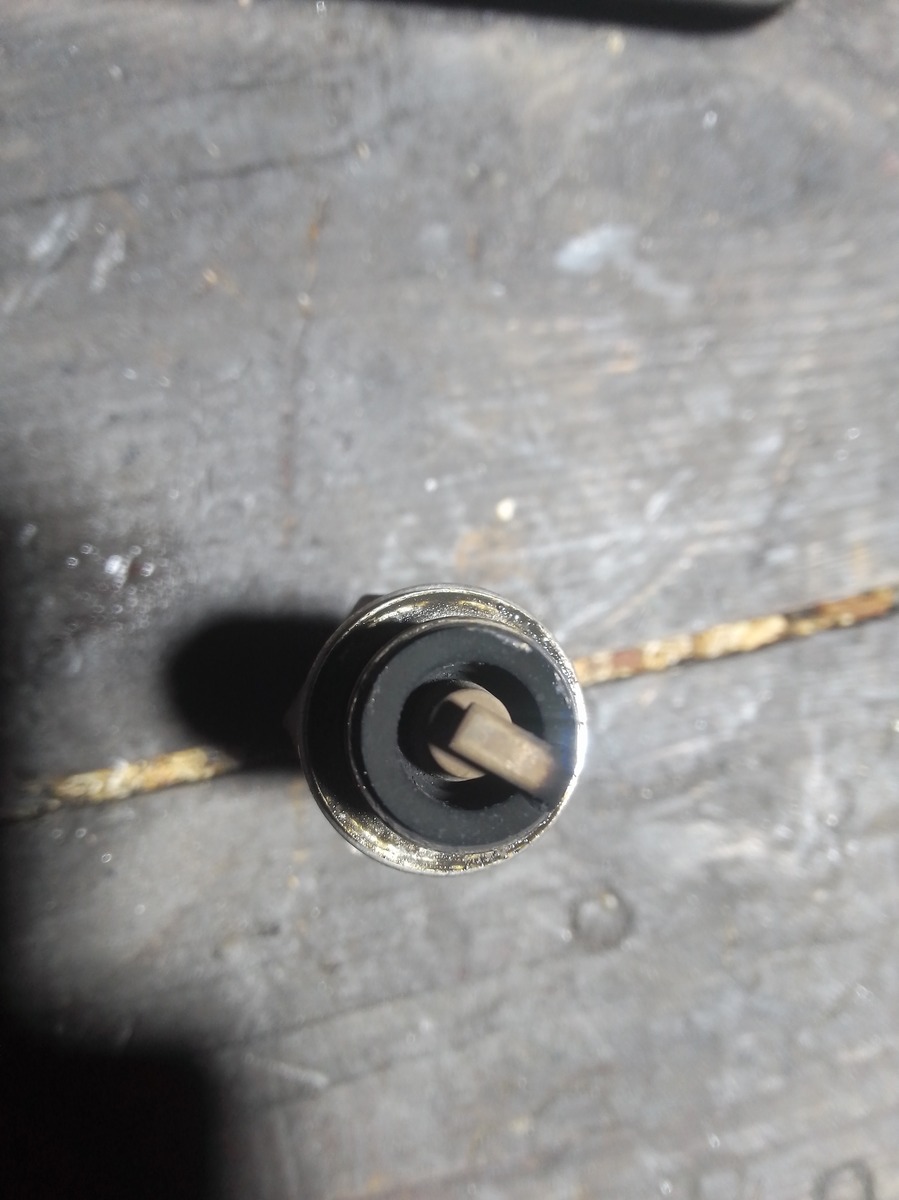

    Zündkerze macht allerdings einen komischen Eindruck; die Kontakte sind schön Rehbraun,während der Rest rußig schwarz ist ..
