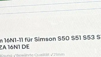

Kann es sein das ich einen 21mm Vergaser habe?
