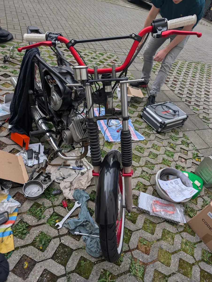

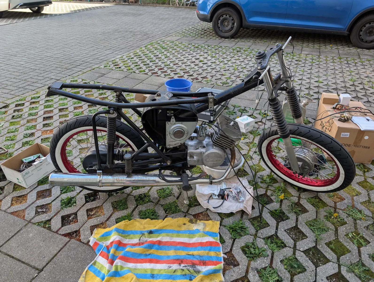

    Startstatus:

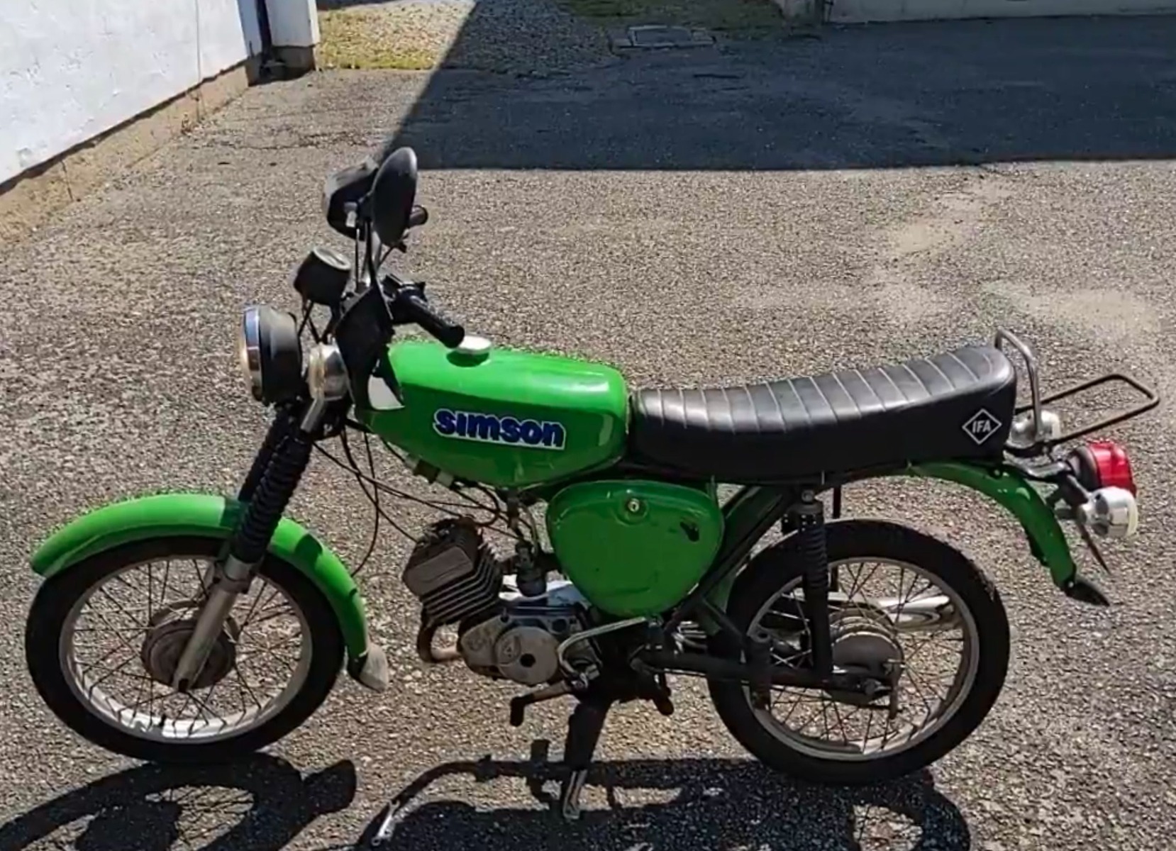

    Das gute Stück habe ich seit 2013 (als Student gekauft) und hat seitdem viele km mich getragen und für zwei- dreimal Frust gesorgt.
    - Motor Zylinder und Kolben neu (2019)
    - Getriebe komplett neu (2021)
    - nochmal Wartungsarbeiten am Motor (Pneuel neu, Kette neu, Antriebsritzel neu) (2021)
    Dann hatte die gute einen Plattfuß (2023) hinten und die Reperatur zog sich hin und iwann blieb sie einfach stehen
    jetzt hatte es mich dieses Frühjahr gepack und ich sagte mir - ach komm - bevor du weiter das vor dir hinschiebst, weil du kein bock hast die felgen neu aufzuziehen kaufst ein komplett neues Rad, und hey vorne ist ja auch platt also gönnste ein kompletten Satz neue Schuhe
    Weißwandreifen mit roter felge gesehen - verliebt und gekauft - noch so drumrumgeschlichen und geschaut was alles durch stehen noch ersetzt werden musste

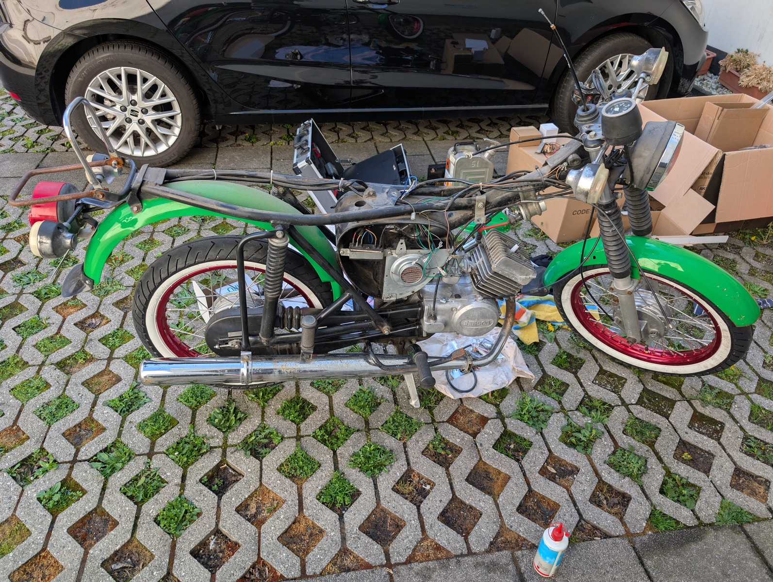

    beim wechseln vom rad und erneuern der bedürftigen Teile festgestellt - hmm - da muss noch was gemacht werden und da und da
    Elektrik funktionierte auch nicht wie se sollte (Hipe tot, Blinker Tod)

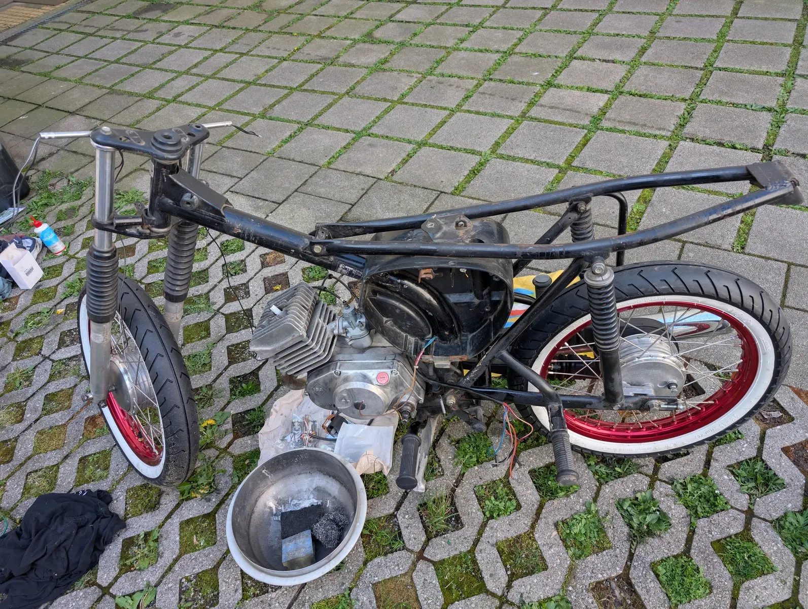

    also Entschluss Umrüsten auf VAPE, und dann gleich gedacht - ey wenn du das jetzt machst machste alles richtig
    also alles abrupfen
    Kabel neu legen und alles wieder drauf

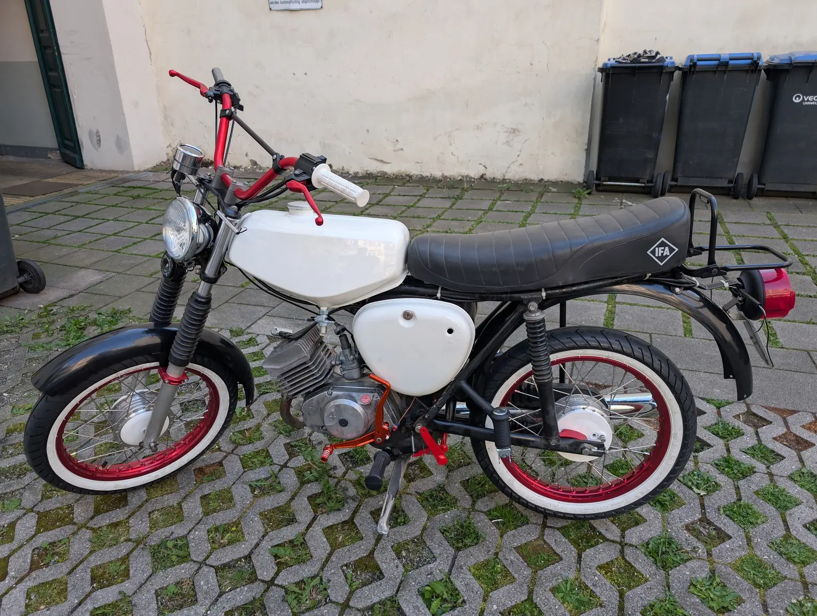

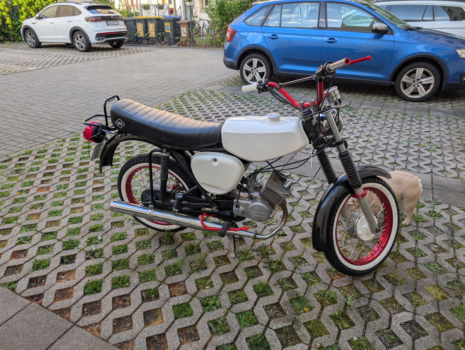

    Stand heute:
    - Blinker fehlen noch (kommen noch)
    - Zündschloss muss noch fertig verkabelt werden
    - Bowdenzüge Kupplung und Vorderradbremse müssen noch verlegt werden
    - Kabelagen unterm tank noch ordentlich verbauen
    - HILFE - Griffrohr Gasgriff geht nicht mehr ab - Problem muss gelöst werden
    - Bremsen zentrieren, Kette spannen, Spur einstellen, Achsen festmachen
    - Elektrik testen und beten und dann ankicken und beten

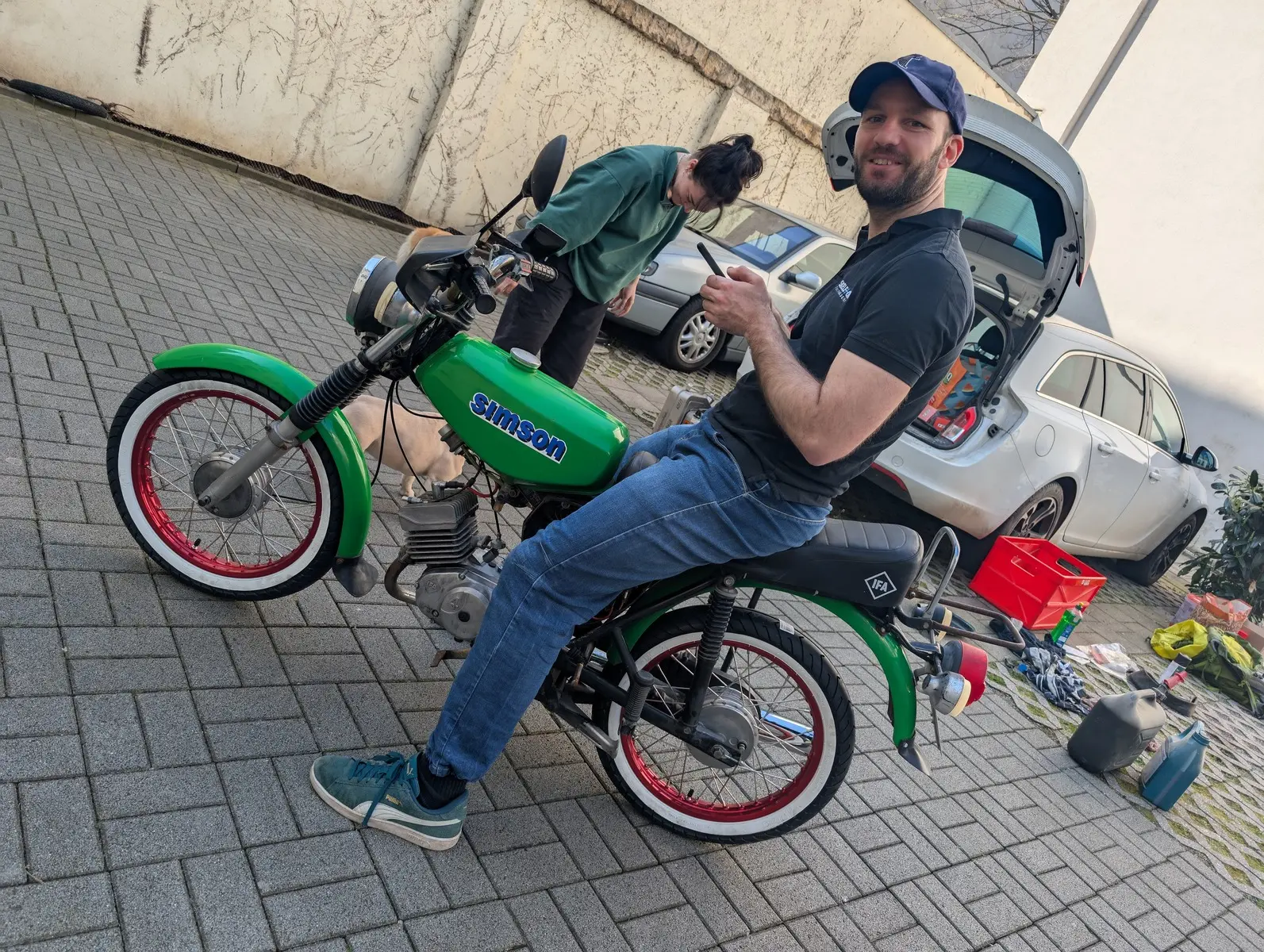

  • Ich fand zwar die roten Details mit dem grünen Lack kombiniert wesentlich cooler, aber Optik ist ja immer Geschmackssache.
    Was hast du mit dem Scheinwerfer vor?
    Es ist auf jeden Fall immer schön anzusehen, wenn das Moped behalten wird, auch wenn es mit Autoführerschein usw. eigentlich nicht mehr zwingend gebraucht wird. Und wenn das gute Stück jetzt noch einmal extra Liebe bekommt, umso besser!:cheers:
    Mach weiter und viel Erfolg und Spaß noch dabei!
