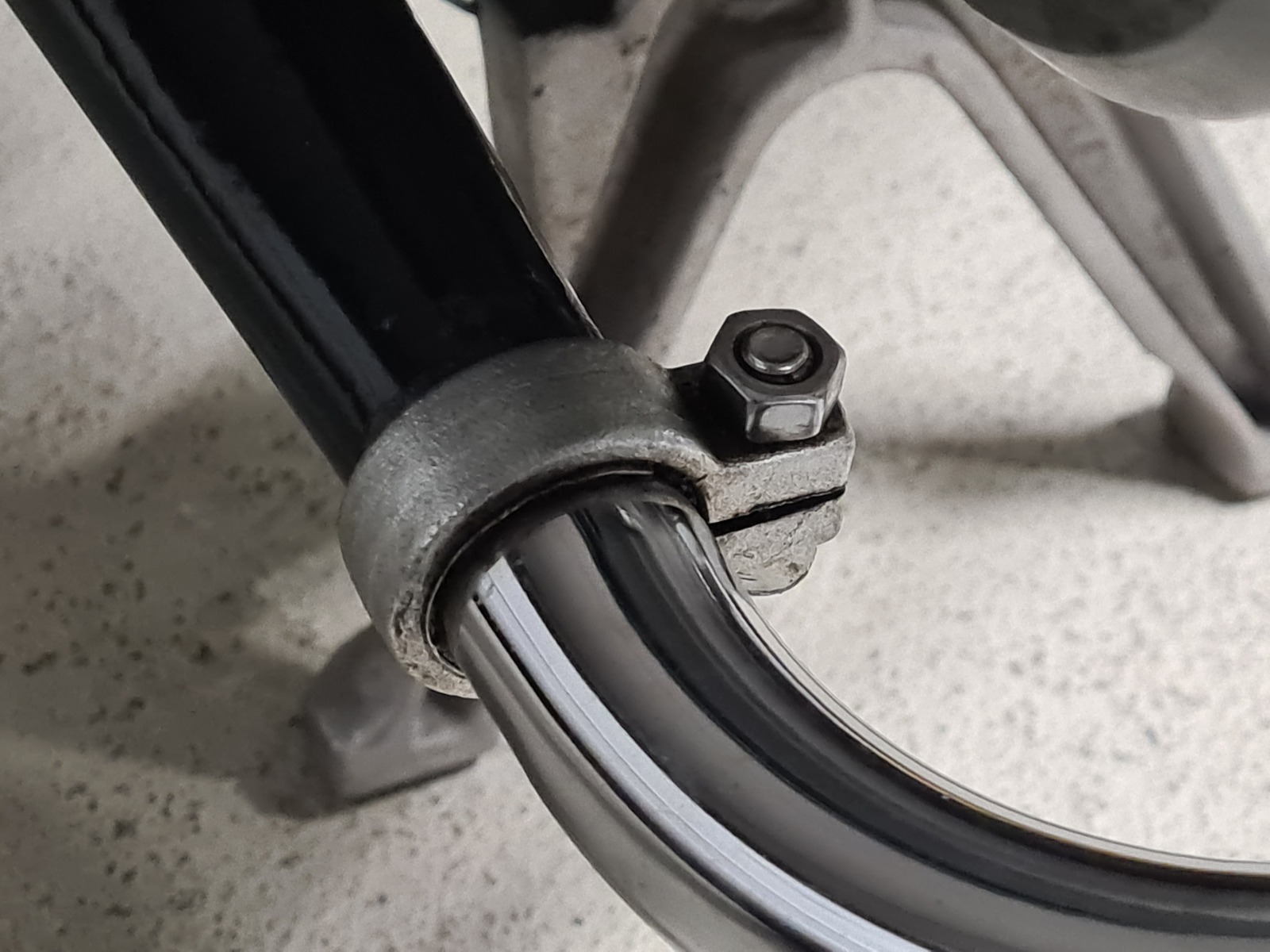

    Habe einen M53 Motor mit 63ccm und Adler Techn AOA2 Auspuff. Alles montiert und eingefahren, geht spitze :)
    Aber das Krümmerende rutscht oder drückt sich immer wieder aus dem endtopf heraus und wird dadurch dort locker und undicht. Hab alles sauber gemacht und neu montiert mit frischer Schelle. Auch wirklich fest montiert !
    dachte erst zu viel überdruck aber der auspuff is ja neu und als gesamtpaket von einem Hersteller.
    Kann das Gemisch zu fett sein und dadurch zu viel druck? An der zündkerze sieht man leider noch nichts weil gutes gemischöl und iridium kerze.
    Hat einer ne idee?

  • Ich würde zu einer Vollgussschelle von Kreidler greifen. Fahre ich selber. Muss man mit der Flex nur bissl mehr weiten nach Bedarf Ansonsten geile Sache. Ich schick mal nen Link..

  • Die schelle geht für mein gefühl echt straff zu. Die war von adler tech mit dabei
    Habe halt so eine breite bandschelle. Die s51 hat ja diese zwei geteilte
    Denkt ihr echt das liegt daran? Ich teste das aber mal😎

  • Im Inneren mal schauen ob die Schweissnaht ungünstig liegt das du sie mit nem Dremel noch bissl abschleifen musst. Das sorgt auch für Undichtigkeiten. Ich klebe den Auspuff immer mit Holts Auspuffdicht ein.

    Runter rutschen sollte er auch mit der breiten Schelle nicht. Aber in meiner Erfahrung werden die zweigeteilten besser dicht.
