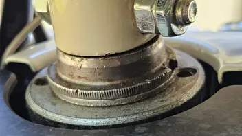

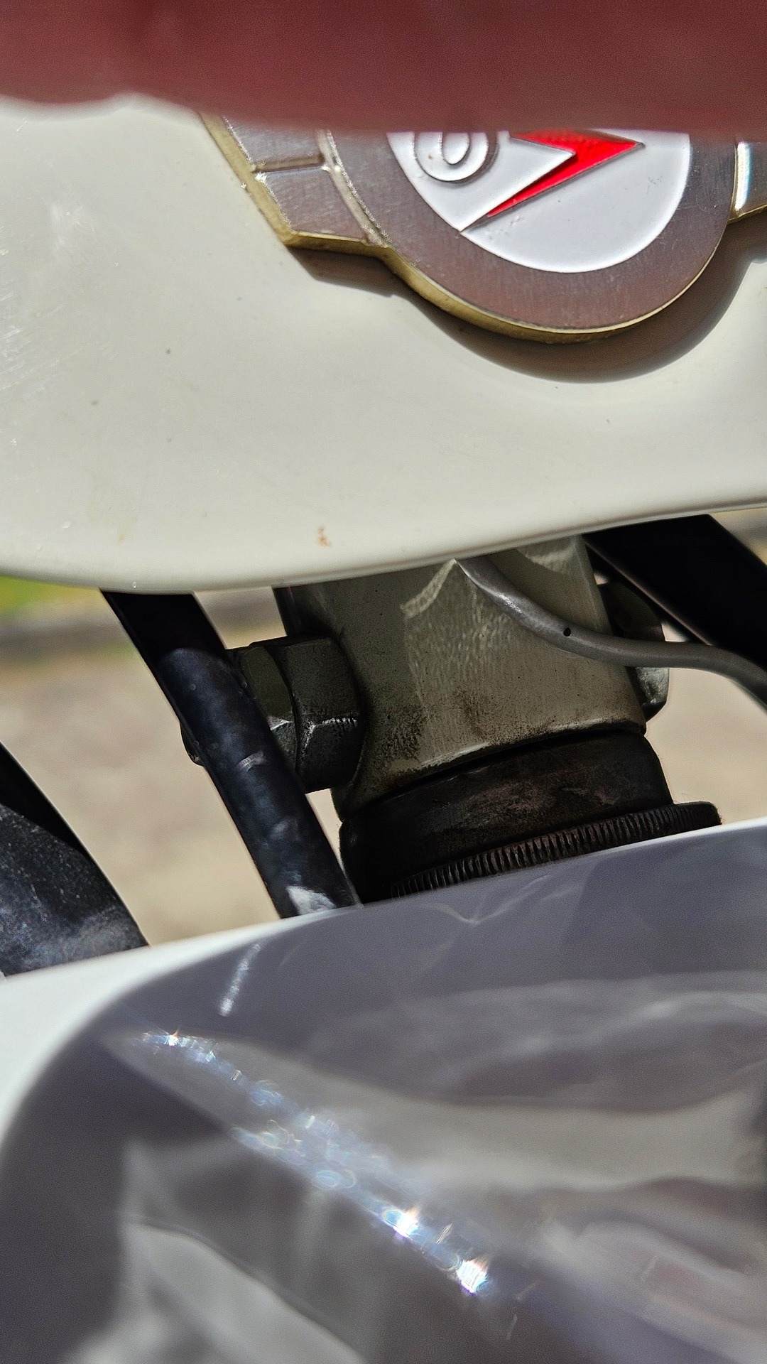

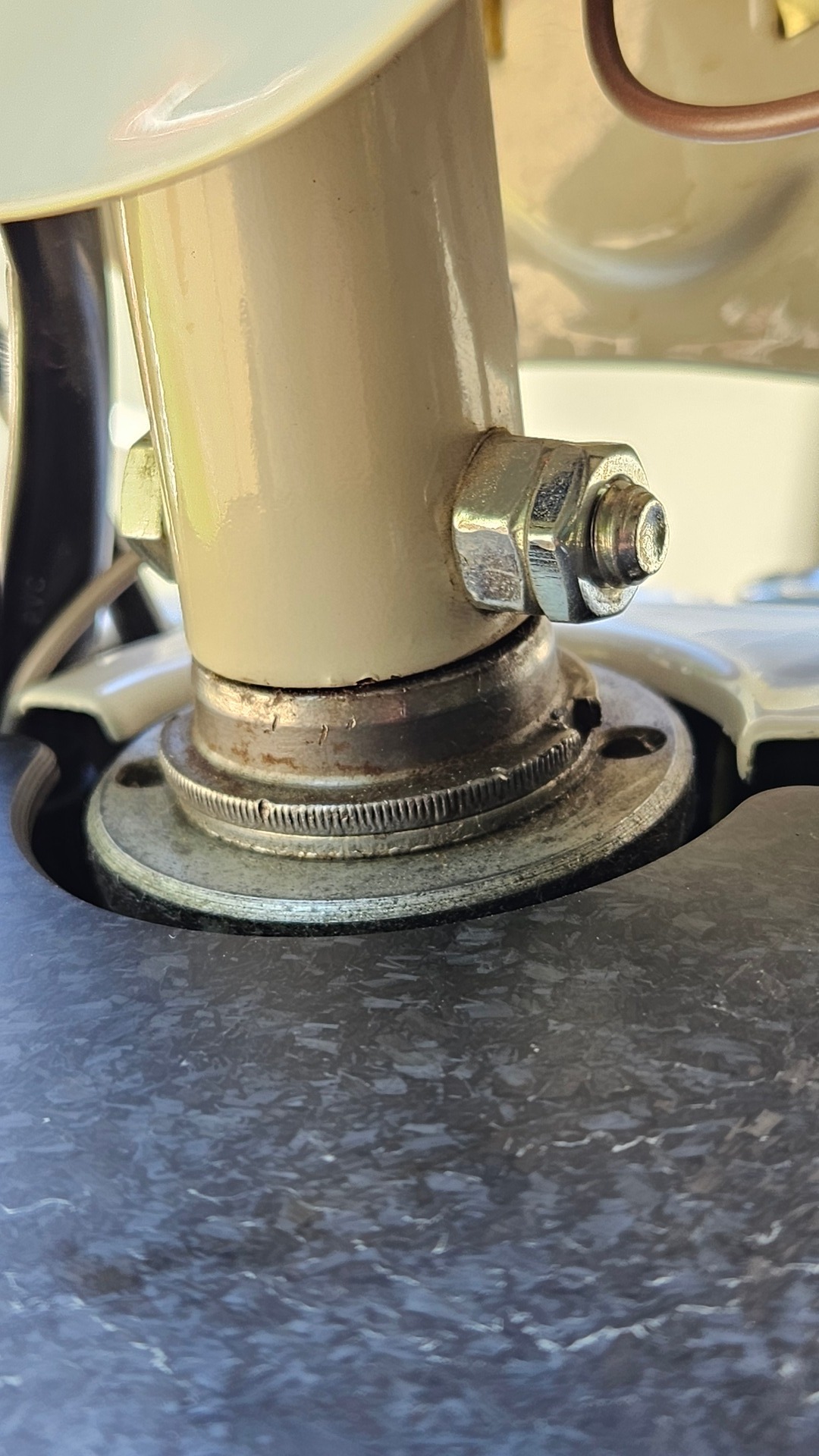

Die vom Lenker oder welche?
Die oder welche
Könntest du das mal Screenshoten und kennzeichnen was
Lenkkopf festziehen - Simson Schwalbennest - Simson Forum für SimsonfreundeHallo, ich habe bei meiner Schwalbe das Problem, dass der Lenker beim Bremsen mit der Vorderbremse stark ruckelt. Deshalb habe ich es kontrolliert und…www.schwalbennest.de
Also welche jetzt als erstes locker machen die mit den 2 Löchern oder die mit den 2 Einkerbungen?
Also so wie ich es verstanden habe die obere mit den 2 Kerben locker machen dan die große mit den 2 Löchern fester ziehen und die andere wieder fest machen. Ist das so richtig
Ja richtig. Aber wenn das Lenkkopflager schon Luft hat kann es auch sein, dass die Muttern schon nicht mehr fest sind. Da musst du mal sehen, ob das so ist. Die Muttern nur so fest drehen, dass kein Spiel mehr ist, der Lenker sich aber noch leicht drehen lässt.
Die mit den zwei Einkerbungen lösen und die mit den zwei Löchern anziehen. Sollte sich beim Lenken ohne spürbaren Widerstand gleichmäßig anfühlen.
Danach die Mutter mit den zwei Einkerbungen wieder festziehen. Eigentlich alles sehr einfach und logisch. Wenn man es einmal gemacht hat.
