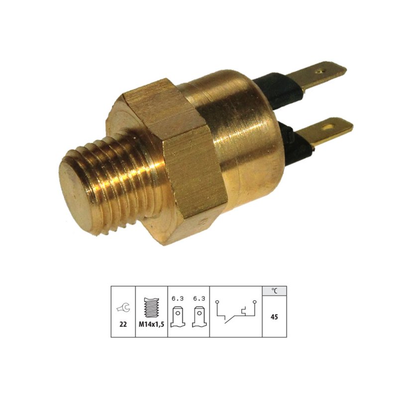

  • Meine Erinnerung war falsch. Es war 40°C aus und 45°C an.
    Temperaturschalter 40-45°C M14x1,5mm NO (Schliesser) - 7.4079, 20,19 €
    Temperaturschalter in weiteren Variationen, so wie Reperatur- und Zubehörteile für Kfz, Nfz, Marine, Land- und Forstwirtschaft finden Sie bei db-shop24.de
    www.db-shop24.de
    Über 45°C wurde der Stromkreis geschlossen und die Pumpe ging automatisch an.
    Eingebaut hatte ich den Sensor in einem Kühlschlauchadapter zwischen Zylinderkopf und Kühler. Also schon an einer heißen Stelle. Das hat bis zum Umbau tadellos funktioniert.
