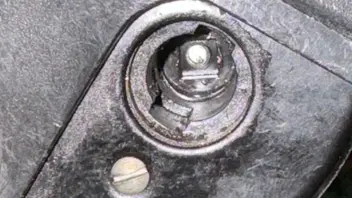

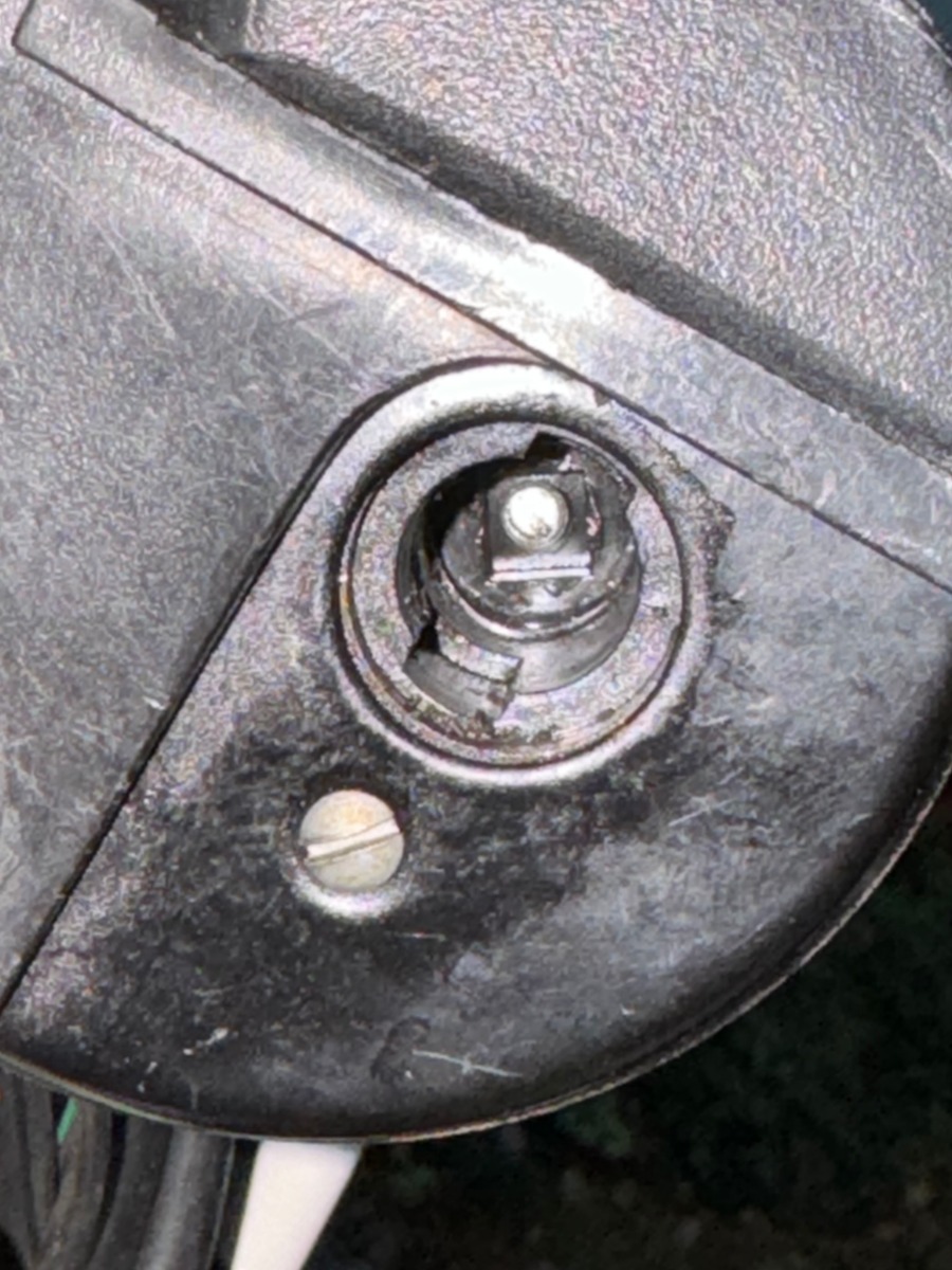

    mir ist am Wochenende während der Fahrt (Simson SR50/1B Baujahr 1989) das Zündschloss samt Schlüssel einfach heraus gefallen - leider habe ich das erst zuhause bemerkt.
    Dummerweise ist das natürlich auch der Schlüssel für die Sitzbank, d.h. das Schloss in der Sitzbank werde ich wohl aufbohren müssen.
    Ich bin, was Elektrik angeht, wirklich nicht fit und frage mich nun, ob ich das alleine hinkriege - aber das wird schon irgendwie klappen, hoffe ich.
    Kann mir jemand sagen welches Schloss genau ich für meine SR50 brauche? Muss ich auf irgendetwas speziell achten?
    Bin dankbar für alle Tipps.
  • Der TE will bestimmt nur den Schlosseinsatz bestellen ohne die Elektrik neu zu machen. Ein Kumpel hat mir am Wochenende auch gerade erzählt das ihm vor 30 Jahren mal der Schlosseinsatz raus gefallen ist :? Aber für Frage ist, welcher Schlosseinsatz passt rein?
  • Ja, da bin ich gerade auch noch am Forschen - was genau passt rein. Rockerschwalbees wäre natürlich klasse, wenn nur der Schlosseinsatz gewechselt werden müsste, aber das wirkt alles etwas wacklig so dass ich denke, ich komme nicht drumherum, das komplette Ding zu wechseln.

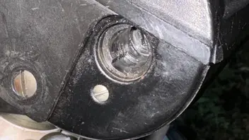

    Auf deinem Foto ist ja zu sehen, dass hinten über einen Vierkant die Kraftübertragung stattfindet. Ich denke die Rastung ist fest im Schloss verbaut.
    Dann müsstest du im Zündschloss von der Kabelseite aus eine Schraube bzw. ein Loch dafür sehen, womit der Schließeinsatz in den Vierkant gezogen wird.
