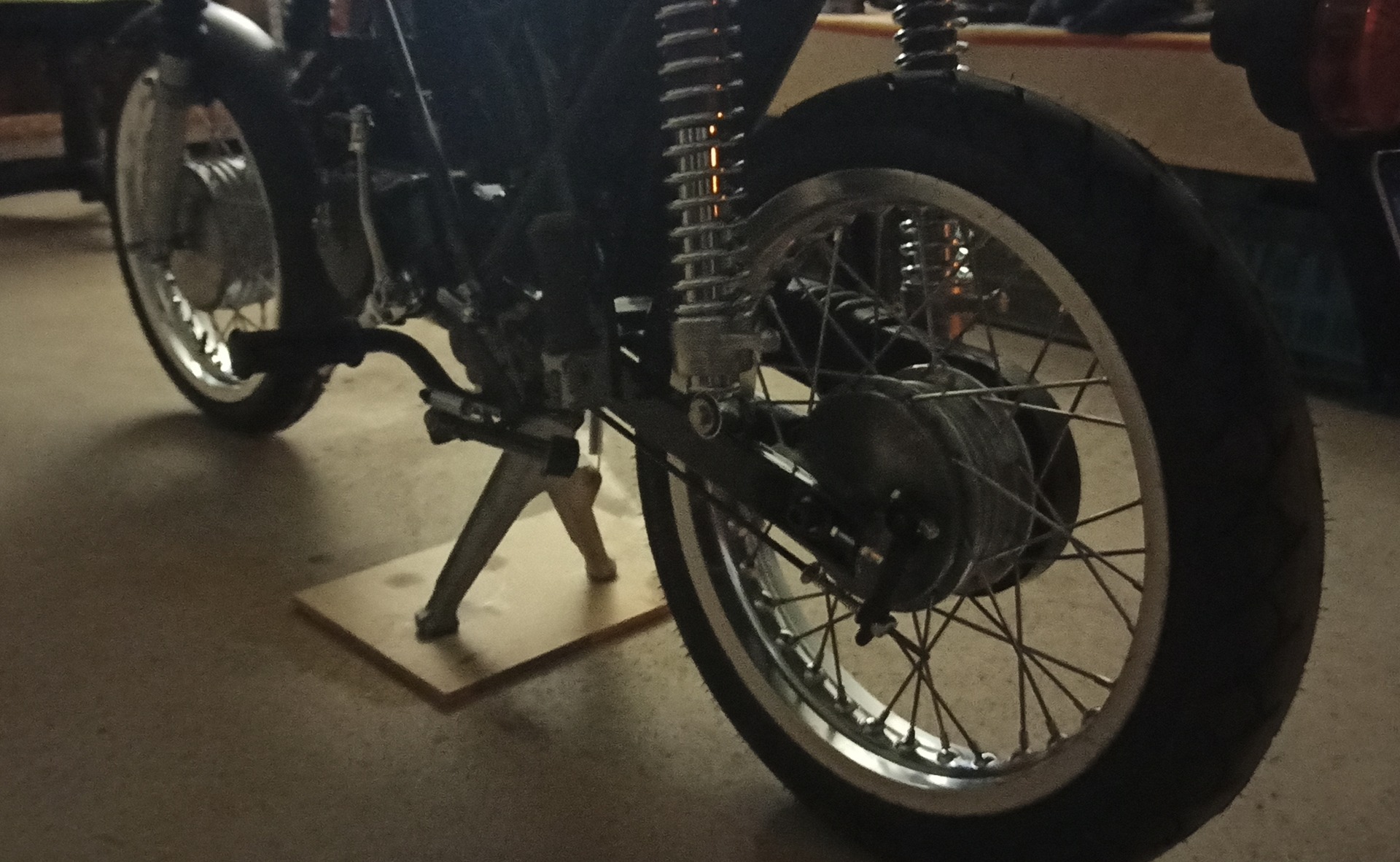

  • Hi, ich habe bei meiner Simme vorne eine 1,85er felge und hinten eine 2,15er. Aktuell habe ich originale Reifenmaße drauf würde aber gerne etwas breiter Fahren. Jetzt habe ich mir überlegt eventuell vorne 80/80/16 und hinten 90/80/16 (oder vllt breiter) zu fahren. Hat damit jemand Erfahrung wie sich das fährt und vor allem ob das hinten alles passt bzw bis wie breit es passt und sinn macht.
    Gruß Nik
  • Prinzipiell passt das und fährt auch schön.
    Ob die Reifen zur Felgenbreite passen sagt Dir das Datenblatt vom Reifenhersteller.
    Ob Du das abgenommen bekommst sagt Dir der Sachverständige deines Vertrauens.
    Ob hinten die Freigängigkeit/Abstände passen musst Du konkret am Fahrzeug prüfen. (Ständer/Kettenschläuche)
