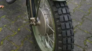

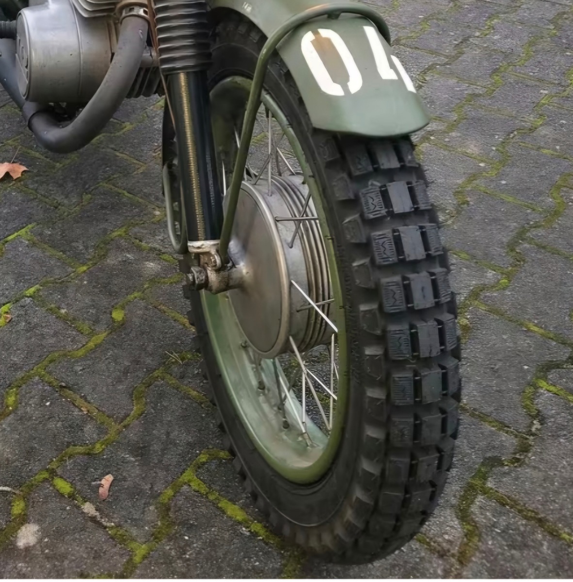

  • Der K52 2.75 vorn auf der 1.85er Felge hat 74mm breite und 60mm höhe, liegt der K42 ähnlich breit oder schmäler.?
    Wie breit ist denn der K66 90/80 in echt, vielleicht hat ja jemand mal ein Bild wie das aussieht, wenn ich meinen K52 neben dem Mefo 2.75 stelle, sieht der Heidenau echt schmal aus.
    Also hinten 80-82mm breit und vorn 70-75mm wäre wünschenswert, mag aber auch wenn etwas mehr Gummi auf der Felge ist. (Höhe)
