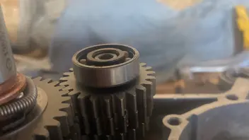

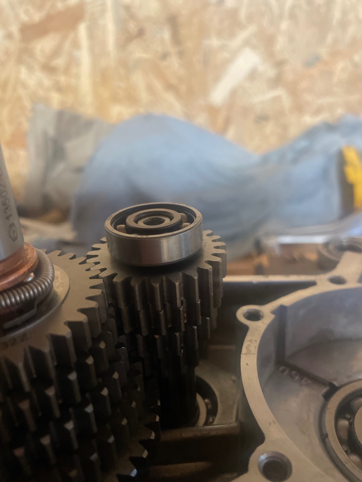

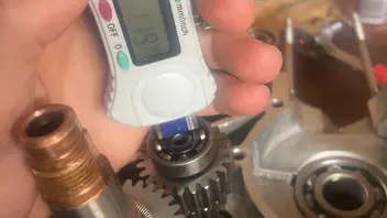

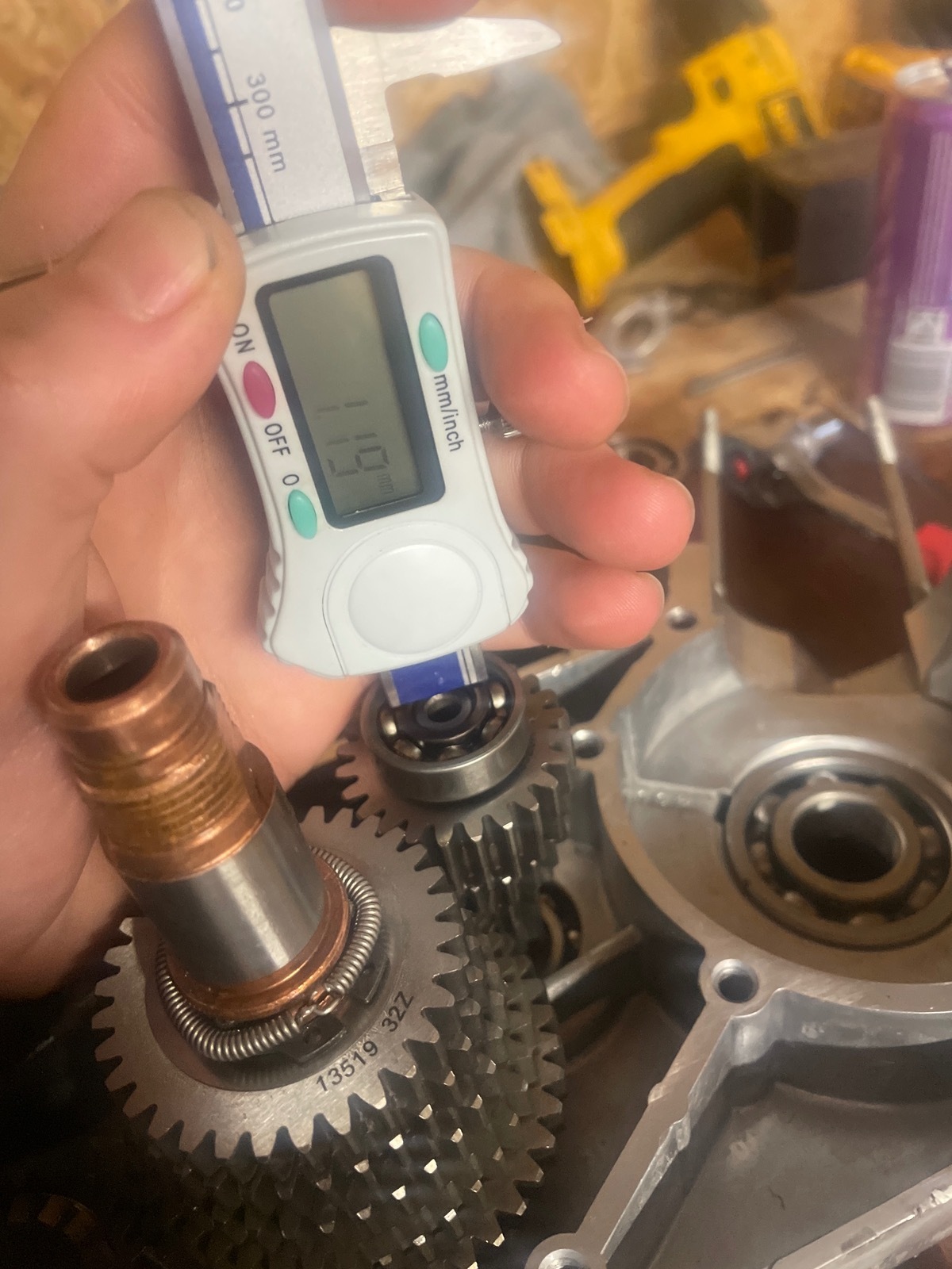

6000 er Lager 1 mm über wellenende
  • Das steht immer etwas über. Du hast bestimmt eine 1mm starke Scheibe unter dem Lager? Bei Ronge bekommt man 0,5mm und 0,8mm starke Scheiben. Ob das dann alles hinhaut, musst du dir ausmessen und die stärke der Dichtung mit einrechnen. Da gab es mal einen Thread dazu. Gr.
  • Ich habe jetzt noch etwas mit den zwischen Scheiben rum probiert, habe jetzt einen überstand von 0,4mm, ohne das axialspiel zu überschreiten.
    über das alte Thema in diesem Forum weiß ich Bescheid, allerdings hat es sich dabei nur um 0,5 mm gehandelt und bei mir war es anfangs ja über einen daher war ich mir unsicher.
    über das alte Thema in diesem Forum weiß ich Bescheid, allerdings hat es sich dabei nur um 0,5 mm gehandelt. Bei mir war es anfangs ja über einen daher war ich mir unsicher.
    Aber ich denke 0,4 mm, dürften kein Problem sein.
    Nehme ich an…
    Danke!
  • Ich hatte meistens beim MZA 5 Gang Getriebe, den 1&2 Gang von Ronge oder von ZT genommen zum Verstärken. Bei DDR Gehäusen und auch MZA Gehäusen, hatte ich das öfters, dass der Lageraußenring von der Antriebswelle / Dichtkappe übergestanden hatte. Seitdem wird der Lagersitzanschlag von der Antriebswelle / Hohlwelle ca. 0,30 - 0,40mm abgedreht. Beim ZT Gehäuse sollte das aber OK sein ?! Verwendest du die Kautasitdichtungen ( blau oder rot ) ?
    Nein, die normalen grauen.
  • Würde ich nicht verwenden Wäre Schade, falls wegen 5-6€ etwas undicht ist.
