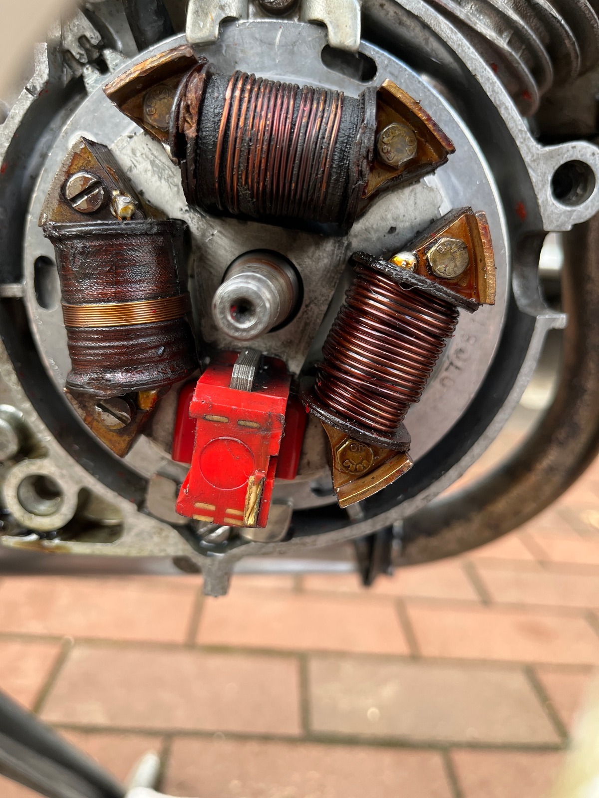

    Anbei n Foto von der Zündung, falls das hilft..

    wie kommst du drauf, das das eine 12Volt Elektonikzündung ist ?
    wenn da ne 6V Batterie verbaut ist -ist es eher eine 6 Volt Elektonikzündung - schau dir mal auf YT an was es da alles an Zündungen gibt und wie man die korrekt einstellt
    Heut zu Tage macht man sich gleich ne Vape rein, wenn man auf lange Sicht Ruhe haben will
    MfG
  • Ich meine bei allen Spulen ein Masselötpunkt zu sehen , daher kann man mir 100% Sicherheit sagen das die Lichtspule fürs Rücklicht und Akkuladung eine 6V ist .
    Da nehme ich mal stark an, das die Spule fürn Scheinwerfer auch eine 6V ist.
  • Bei einer E-Zündung ist eine 6V EMZA Zündspule verbaut, unabhängig davon ob die Bordspannung 6 oder 12V .
    Wenn da irgend eine Zündspule verbaut ist, die für 6 und 12V ist, dann ist es nicht die richtige.

  • Die Elektronikzündung gab es ab Werk nicht bei der KR 51/1. Auf die Markierungen ist also kein Verlass. Der Umbau auf Elektronikzündung ist aber möglich. Ich meine irgendwann mal gehört zu haben, dass manchmal die Langlöcher der Grundplatte etwas erweitert werden müssen, damit der Zündzeitpunkt stimmt.
  • Ich meine irgendwann mal gehört zu haben, dass manchmal die Langlöcher der Grundplatte etwas erweitert werden müssen, damit der Zündzeitpunkt stimmt.
    Wozu das bei halteklammern? Nicht nur das was man irgendwie mal glaubt gehört zu haben weiter plaudern, sondern eventuell auch mal das vom TE angehängte Bild angucken.
