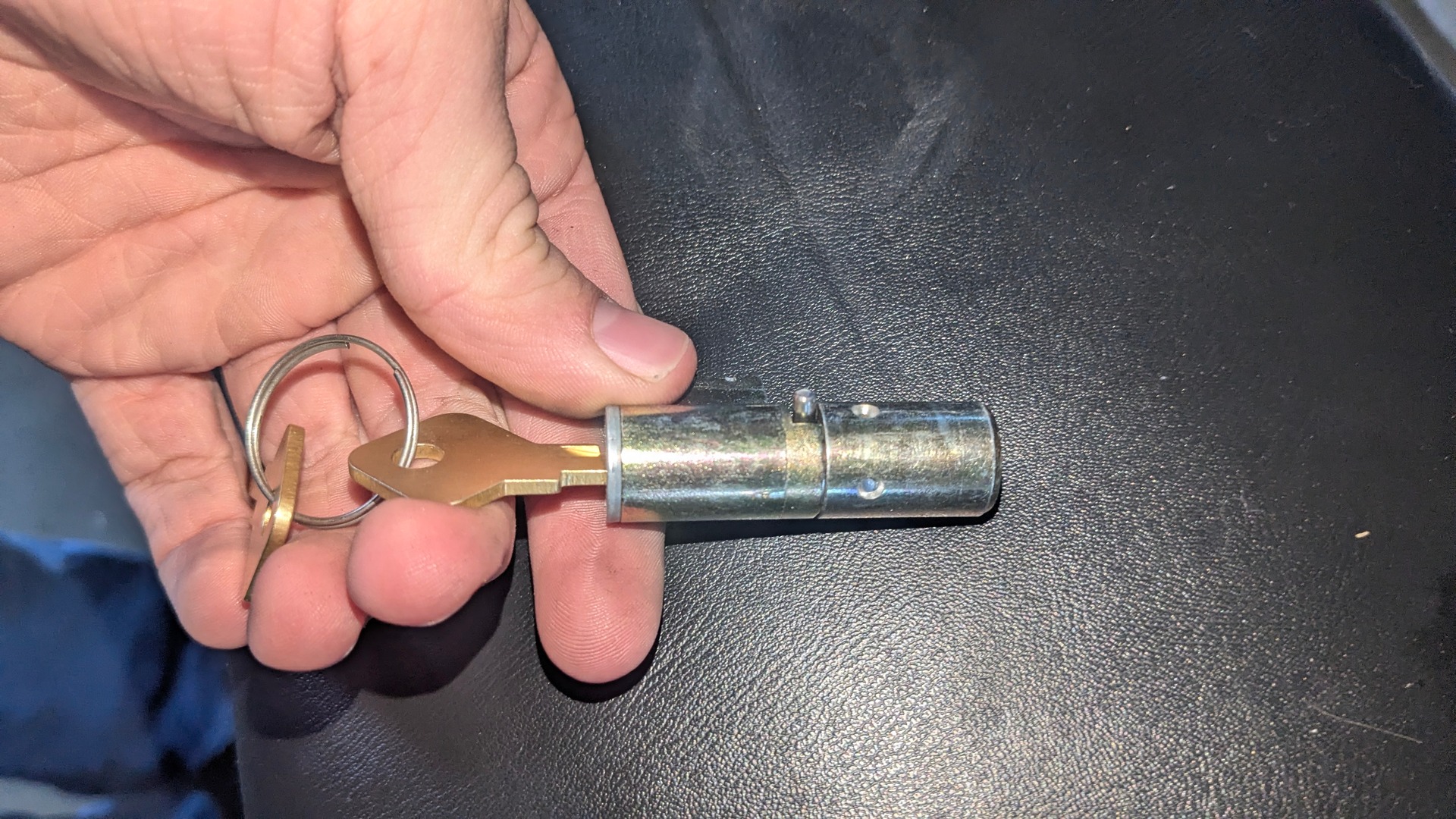

Hallo, ich habe folgendes Problem an meiner Simson s51b Baujahr 1983. Ich kann mein Lenkradschloss einsetzen jedoch den Schlüssel nicht drehen. Wahrscheinlich liegt es am Stift. Hatte irgendjemand das selbe Problem schon einmal und kann mir helfen?

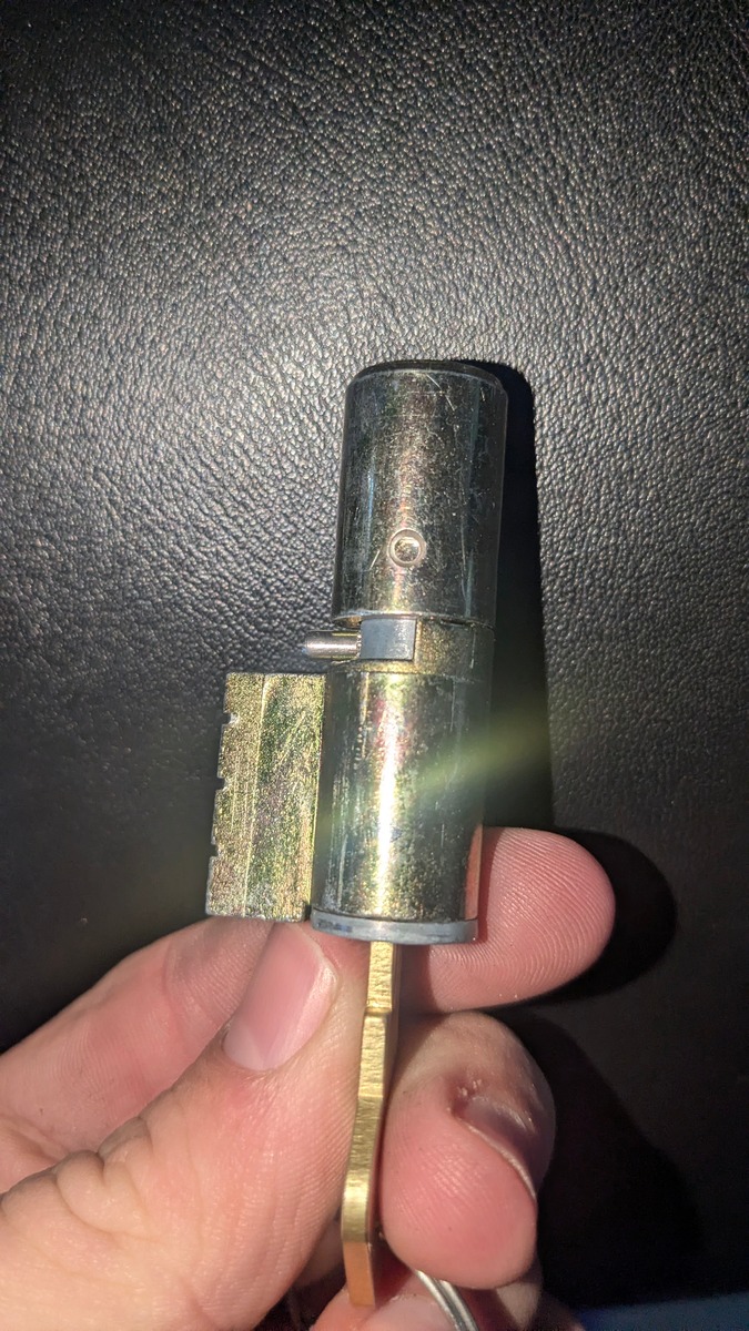

Du musst relativ mittig den Schlüssel drehen, weder wenn das Schloss ganz drinne ist, noch wenn es draußen ist.
Da wird der Schlüssel ein Stück gedreht, und dann wird das Schloss weiter rausgezogen und dann kannst du auf 0 drehen und den Schlüssel abziehen.

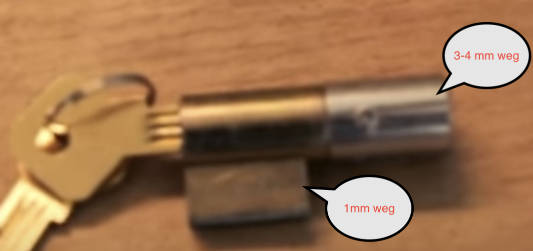

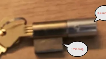

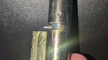

Das Problem hatte ich auch schon. Das Schloss lässt sich nicht weit genug einstecken um zu verriegeln, richtig. Feile den großen Führungssteg des Schlosses am hinteren Ende etwas kürzer, dann sollte es gehen. 1-2mm reichen aus
also hinten (wo3-3mm steht) würde ich erst Material wegnehmen, wenn es unbedingt sein muss. Bei mir hat es an der mit 1mm gekennzeichneten Stelle ausgereicht.

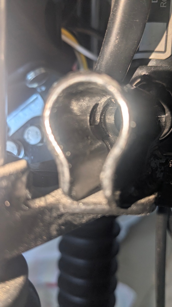

Der Bereich ist doch im steuerkopf durchgehend frei bis hinten raus.

Na wenn du meinst... Du hast so einen Rahmen aber schonmal gesehen und auch den Anschlag hinten im Rahmen? Ich schon, Und ich musste das auch etwas abfeilen, dass es sich verriegeln lässt

Ich meinte meine frage ernst was es bringen soll. Jetzt nachdem ich mal nen schloss rausgenommen habe (ja hab son Rahmen/steuerkopf schonmal gesehen...) habe ich wieder vor Augen das da nen Anschlag drinne ist, das war mir nicht mehr bewusst.
P.s. Der Rahmen hat keinen Anschlag, sondern der steuerkopf... dies nur am rande zu der frage ob ich sowas schonmal gesehen habe.
