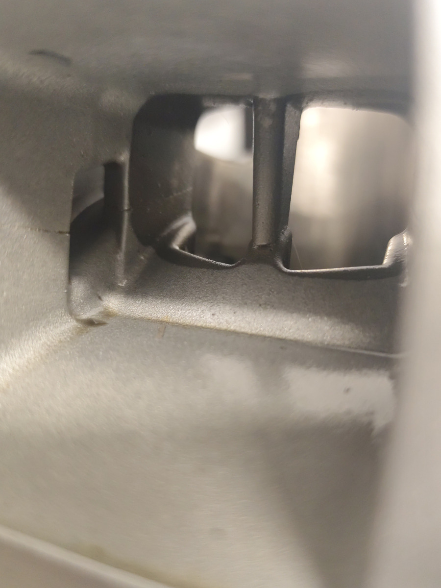

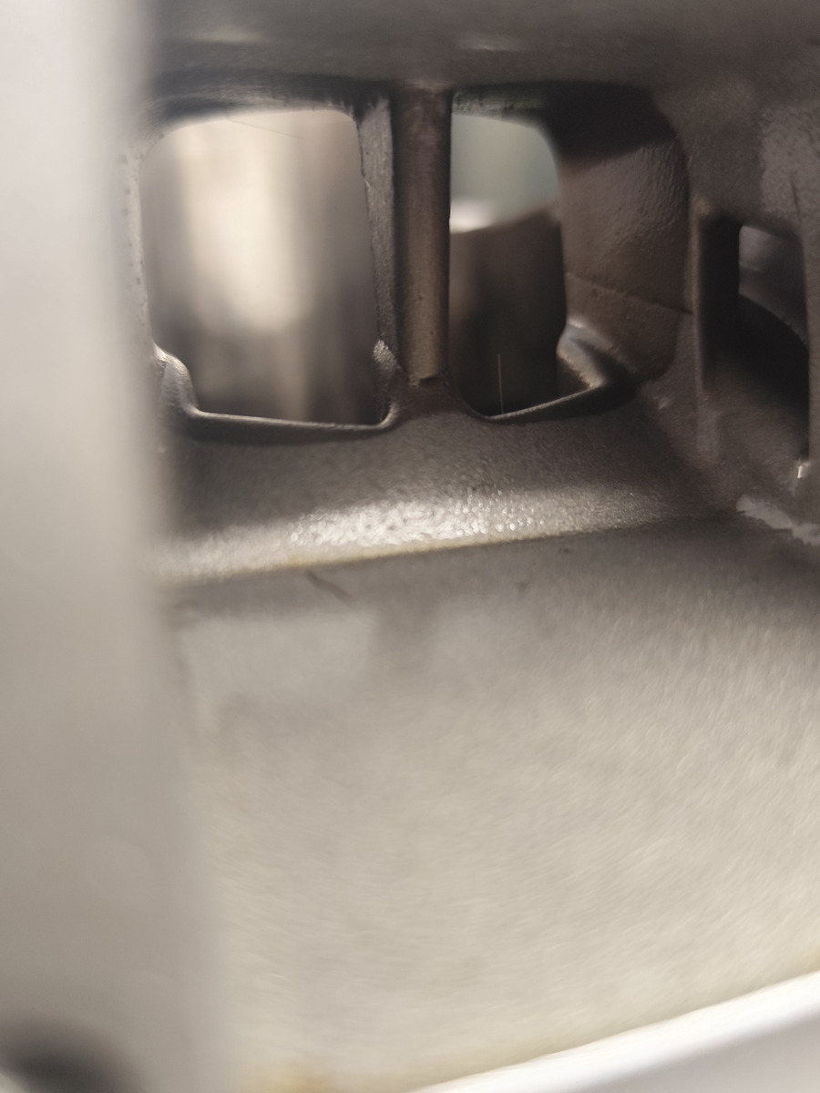

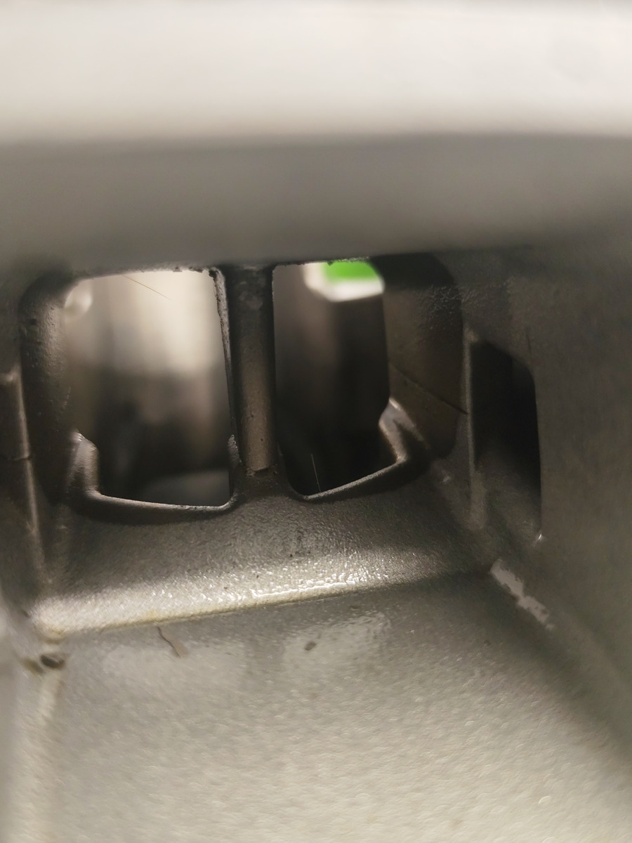

Also ich habe mir heute nochmals in Ruhe den Zylinder angesehen, gereinigt und lose Beschichtung entfernt. Hm, schwierig zu beurteilen ob der Steg wirklich durch ist. Was meint ihr 🤔?
Sehr schwierig bis gar nicht zu beurteilen. Sieht aber schon sehr fragwürdig aus. Kontrastverfahren könnte evtl was zeigen.
Sieht so aus als wenn er unten nicht richtig vergossen ist
Problem bei dir wird aber sein,das ZT wegen deinem Auspuff Probleme macht
Bei Tik Tok hat heute wieder einer ein Video hochgeladen mit Klemmer und in den Kommentaren sind auch einige mit Klemmern,sind sicherlich auch einige mit Abstimmfehlern , aber fast immer das gleiche Schadbild.Habe bis jetzt noch keinen gesehen,wo sich nicht die Beschichtung gelöst hat,was definitiv ein Problem ist
Ich frag erst gar net an und der Stress ist mir zu blöd...
Der Zylinder wird zum Laserschweißen übergeben und dem Entfernen der alten Beschichtung. Danach wird er ORDENTLICH Nikasil beschichtet, wenn alles funktioniert.
Ich kenne nun auch einige, die diese Zylinder knallhart festgerammelt haben.... Schaden wie von dir Atze beschrieben oder bei mir zu sehen. Auch eigentlich immer der selbe..
Ich hätte es trotzdem probiert,wenn der Steg wirklich ein Gussfehler ist,hätte ich ZT informiert.Eigentlich sind sie da sehr kulant,das muss man auch mal sagen

Aus dem Grund verstehe ich net, das er mit 145er HD u Herzkasten knallhart festgerammelt ist bei mir.

Melden würde ich den Schaden definitiv bei ZT. Klar wird's Genöle wegen dem Auspuff geben, aber wenn sich ähnliche Schadbilder häufen kanns nicht Schaden wenn sie davon zumindest mal was hören.
Wo? Mahle?
Nee, zu GasGasOutlet und da stimmt die Qualität 😉.
