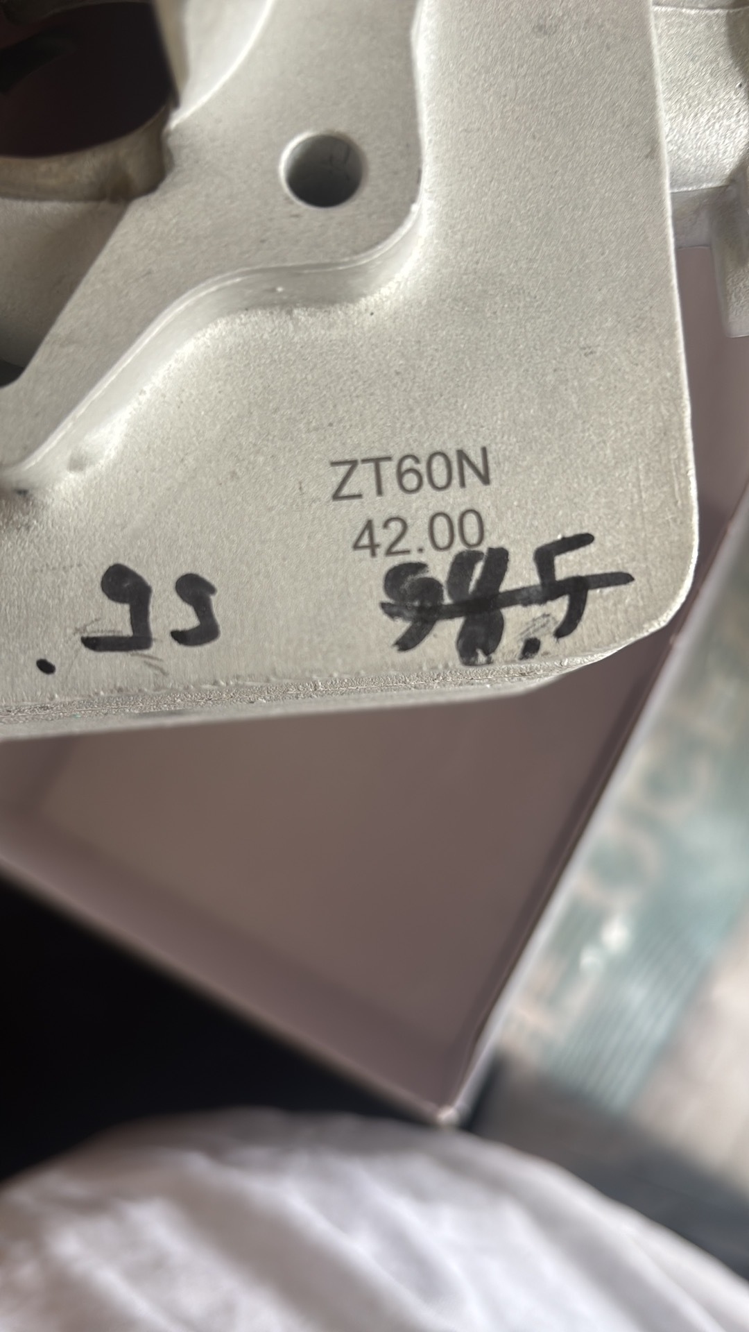

weiß einer von euch welches Einbauspiel beim ZT60n Stage 2 normal ist mit 1 Ring Kolben?

Ich weiß nicht ob das normal ist, vielleicht war das ja auch schon mal bei einem ZT Zylinder bei euch so:
Bestellt wurde der Zylinder bei SH Tuning. Kolben war ein 41,94 dabei. 5/100 kommen mir schon ein bisschen viel vor.
Achso finde das mit dem Edding auch extrem komisch.
Mein Stage 2 kam mit 4/100 an, der Stage 3 mit 5/100.
Ok, also kann man den Zylinder bedenkenlos verbauen? Mich hat das halt gewundert warum man da so mit einem Edding „rum schmiert“.![]()
Ich kann mir vorstellen, dass der Zylinder dort mit 41,99 vermessen wurde und du mit dem Kolben dann auf 4/100 kommst
Kolben ist ja laut Beschriftung 41,94 also komme ich auf 5/100, aber ich messe heute noch mal nach.
