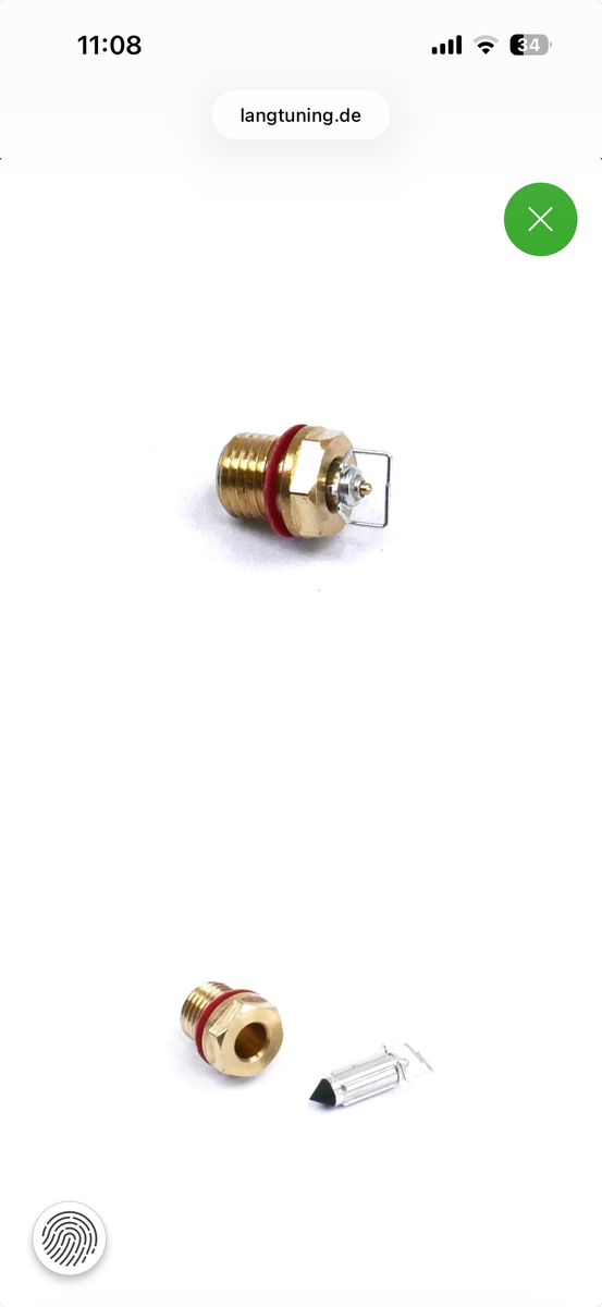

    Am Schwimmer ist ja diese kleine Metallfahne, wo das Schwimmernadelventil eingehangen wird (siehe bild). Mir ist beim Einstellen des Schwimmers dann aufgefallen, dass wenn ich ihn umdrehe (so wie er auch eingebaut wird) dieser kleine Metallbügel so weit auf dem Metallfähnchen verrutscht, dass es leicht rausrutscht und damit den Schwimmer blockiert. Ich habe das dann mal getestet und den Schwimmer ein paar Mal hin und hergedreht und ca. spätestens beim 3-4 Mal passiert das und jetzt habe ich die Vermutung, dass das eben dann auch während des Betriebs passiert und mir deswegen immer zu viel Sprit nachläuft.
    Was meint ihr, könnte das sein und wenn ja, was mache ich da? :(
  • Wenn sich das Schwimmerventil soweit öffnet das es sich verklemmt, musst den Schwimmer-Anschlag für die Maximale Öffnung entsprechend korrigieren.

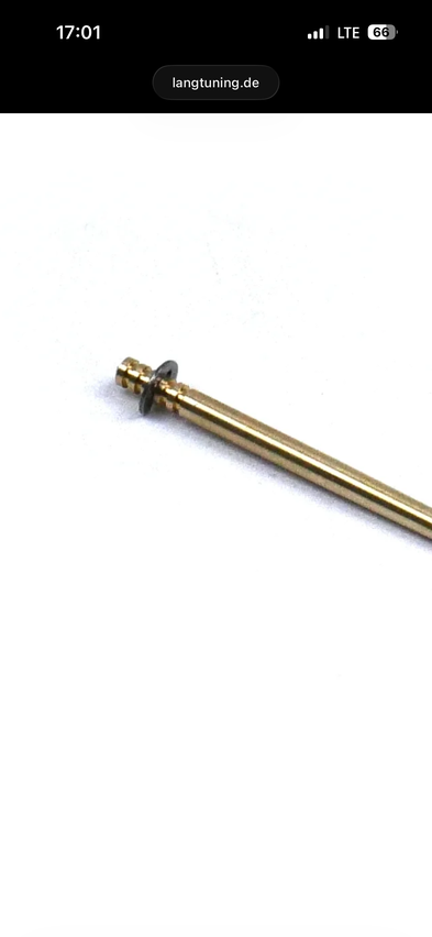

    Was hast du für eine HD verbaut und in welcher Position hängt die Teilastnadel ?
  • Ich hab die 85iger drin. Bin den Motor jetzt knapp 100km gefahren und Kerzenbild sieht auch super aus soweit.
    Ist echt nur das Problem im stand bzw beim wieder anfahren und danach das starten.
    Puh die Position weiß ich gerade nicht… müsste ich dann nochmal prüfen, da habe ich nichts verändert, weiß aber gerade nicht aus dem Kopf in welcher Kerbe die hängt standardmäßig. Ich glaube wie auf dem Bild, dritte von unten.
