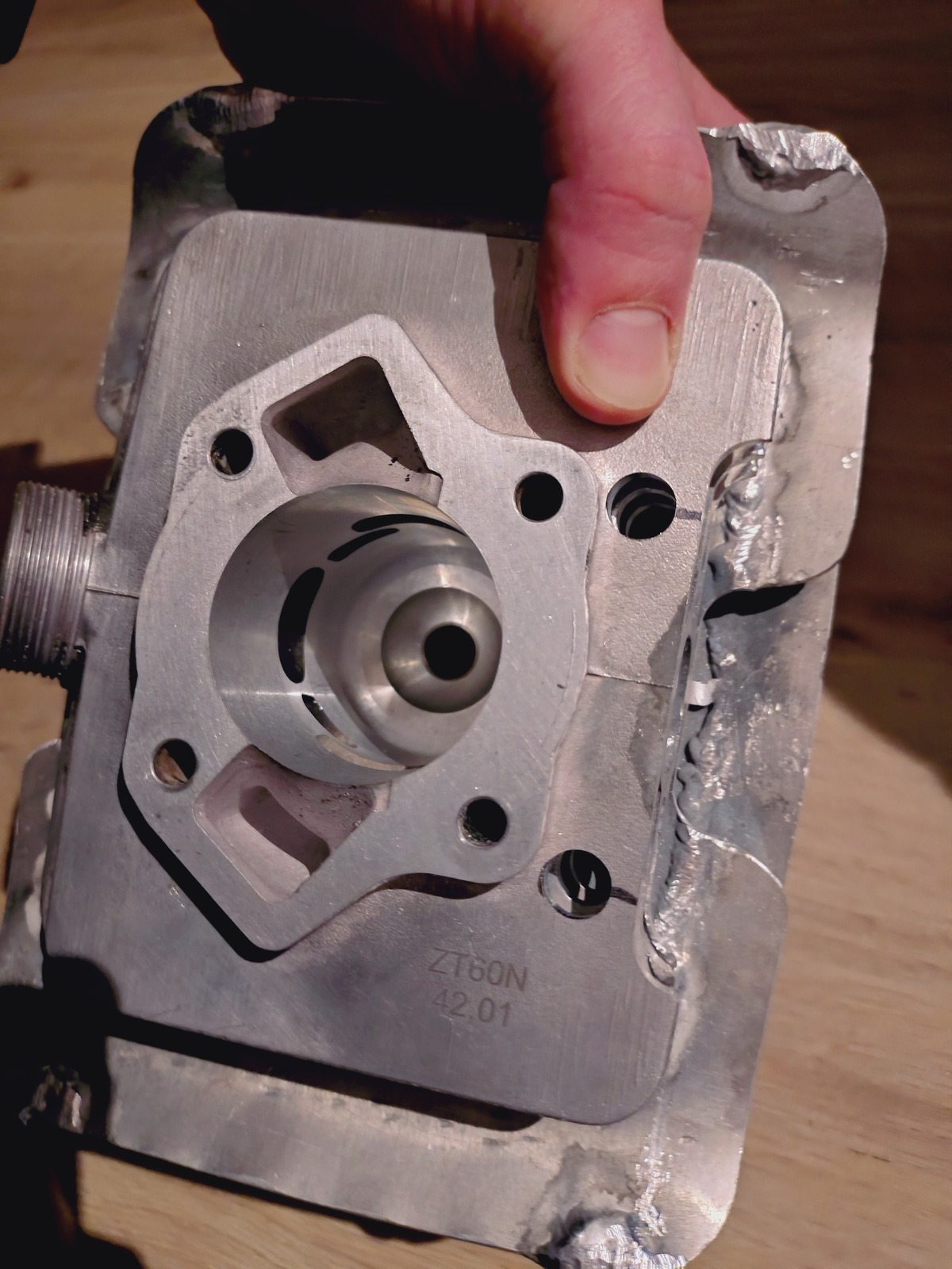

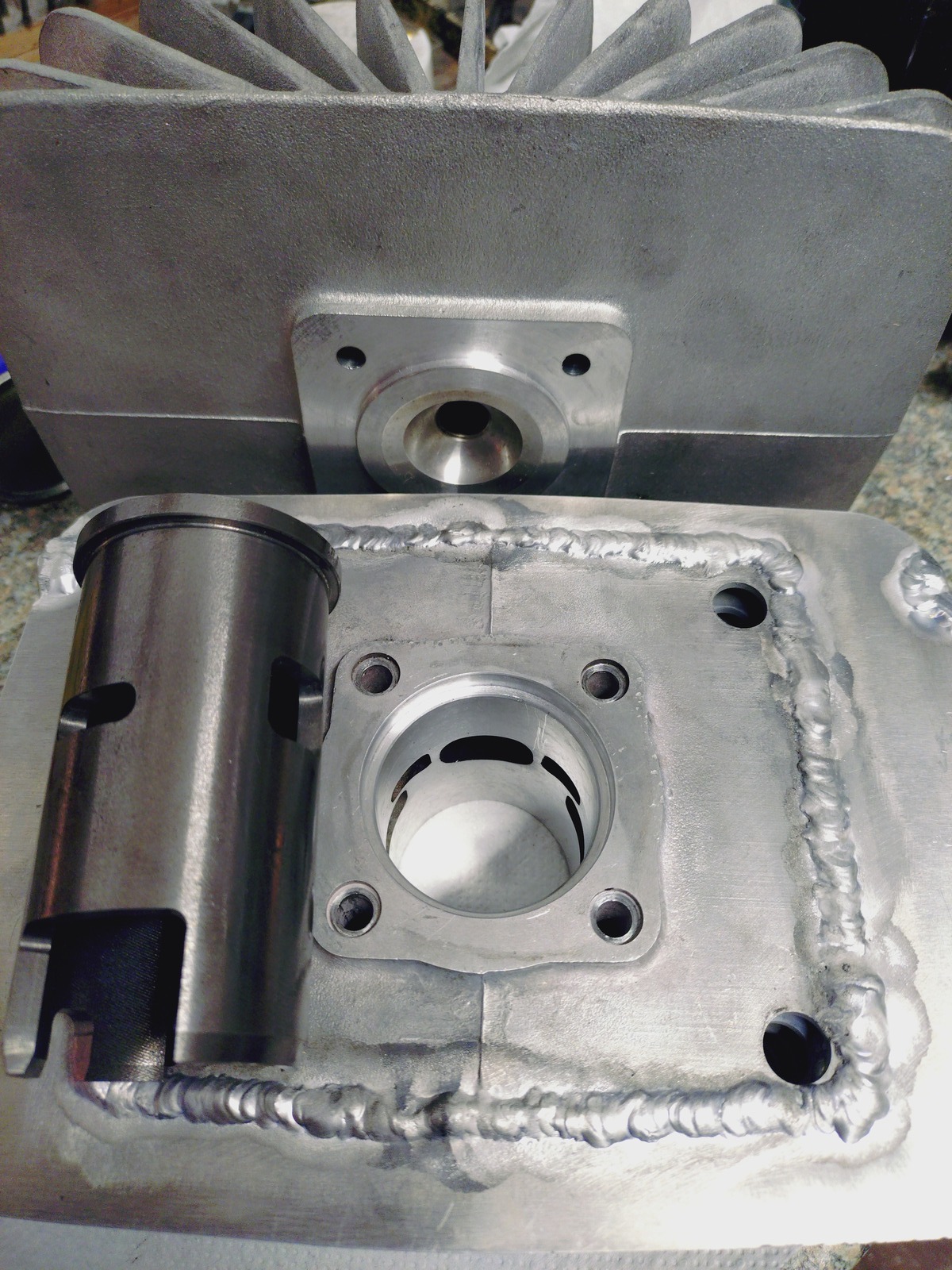

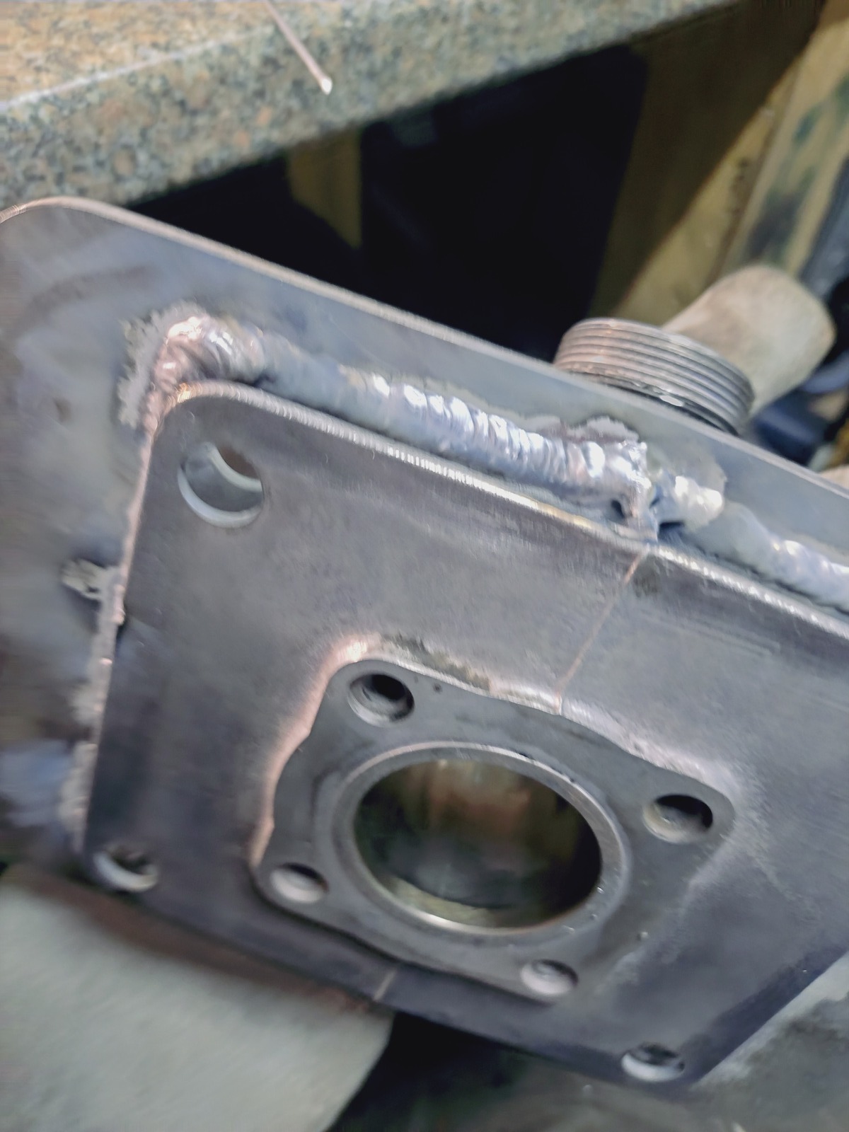

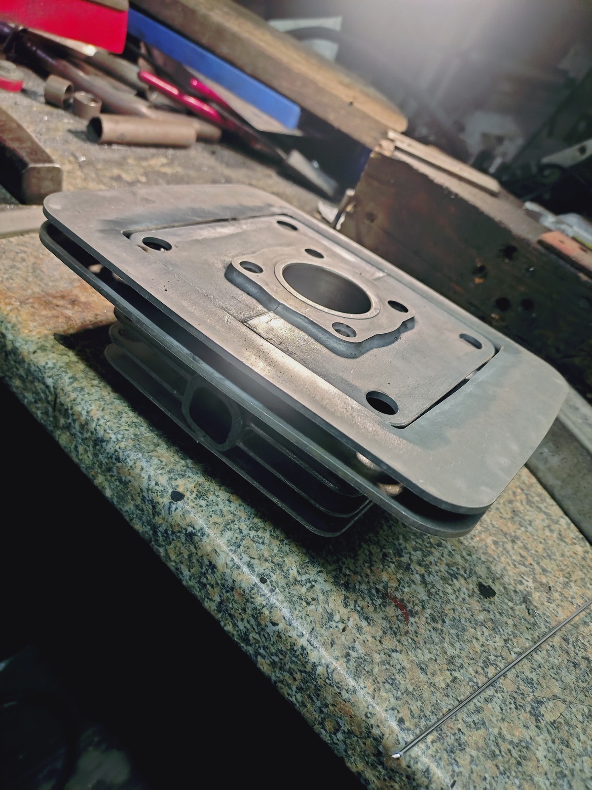

Das hab ich auch 2x getan, die Dichtfläche aufzuschweißen. Aber mein Aluschweißkönnen ist nicht das Beste. Ich hab es immer wieder weggefräst weil es mir nicht gefallen hat oder oder oder
Am Ende habe ich die Fläche händisch angeschrägt und komme so auf Minimum 2mm Dichtfläche ringsherum. Das wird ausreichen, sieht aber nicht schön aus.
Ich denke es wird halten. Ich hab alles am Moped selbst geschweißt, da möchte ich den Zylinder auch mit der eigenen Note versehen ... Bzw selbst versauen
Wenn der Tipp auch zu spät kommt…
Bzw. auch zwischen den Rippen mittels MIG aufgeschweißt.

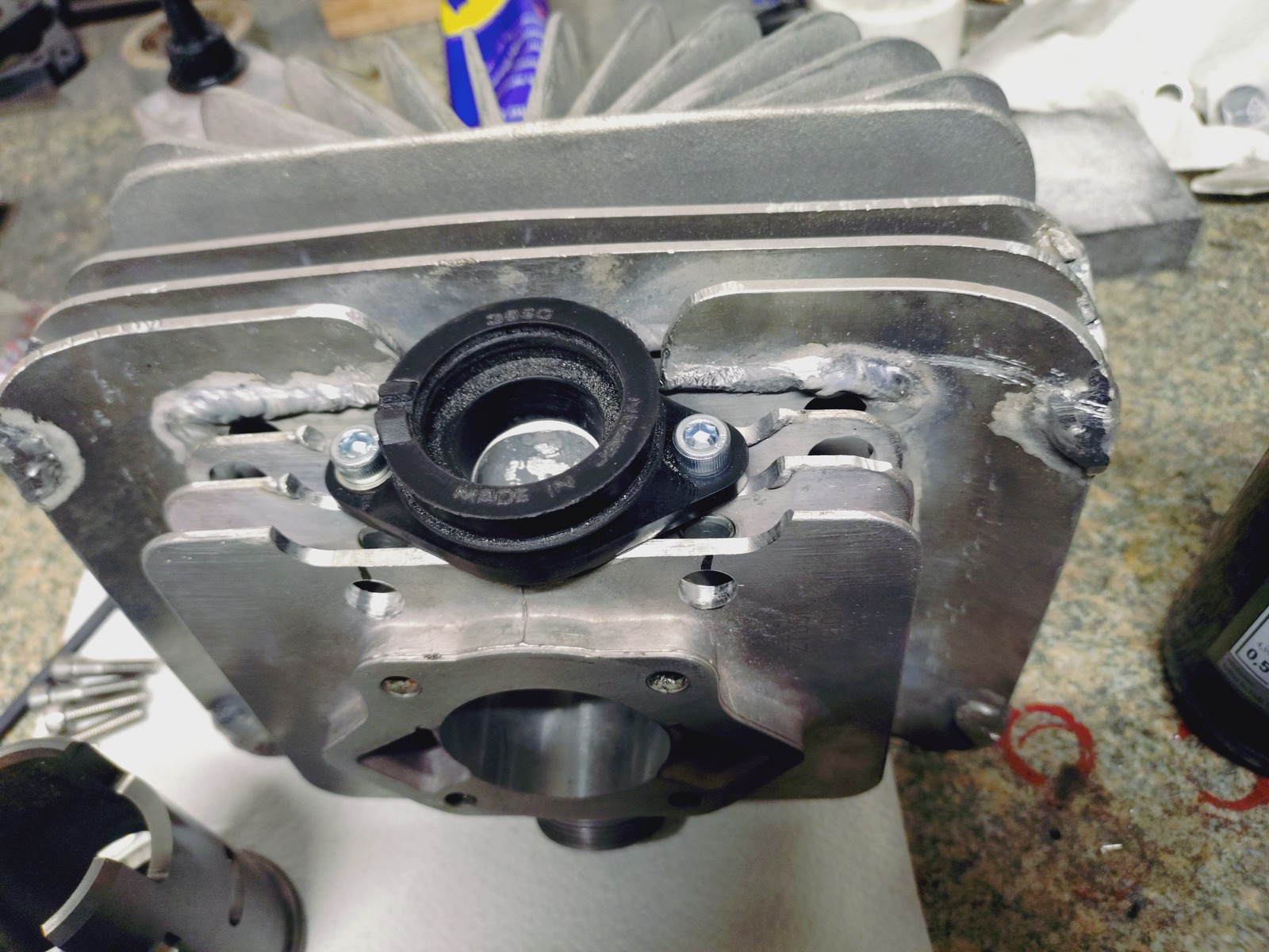

Welcher Vergaser soll da mal dran?
GrüßeIch möchte nicht durchbrechen, ich hoffe der Zylinder gibt das Fleisch dazu her an den Überströmern.

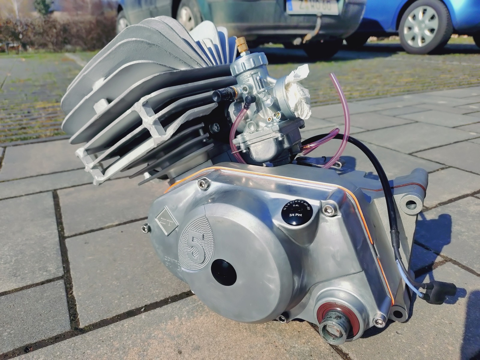

Vergaser soll ein 24mm Mikuni werden, einen passenden Flansch hab ich von einer Suzuki gefunden, da passt der 24er mit Steckflansch wunderbar dran, der Innendurchmesser des Flansches ist auch nur 24mm und nach unten abgeschrägt, also das Gas bekommt schon durch den Stutzen einen Winkel nach unten und durch die abgeschrägte Dichtfläche nochmal. 7° Schräge hab ich gemessen, was die organische CNC vorgegeben hat nach Augenmaß, Stefan sollte hier nur Planen und den Winkel beibehalten.

Ich hoffe auch das damit Andere inspiriert werden und auf fachlichen Input den ich ins Projekt einfließen lassen kann.Lieber die obere Rippe beidseitig verschweißen, dort ist mehr Wärmeübergang von Nöten als bei der dritten.
Ich hab die 2te von oben beidseitig, nicht die dritte.

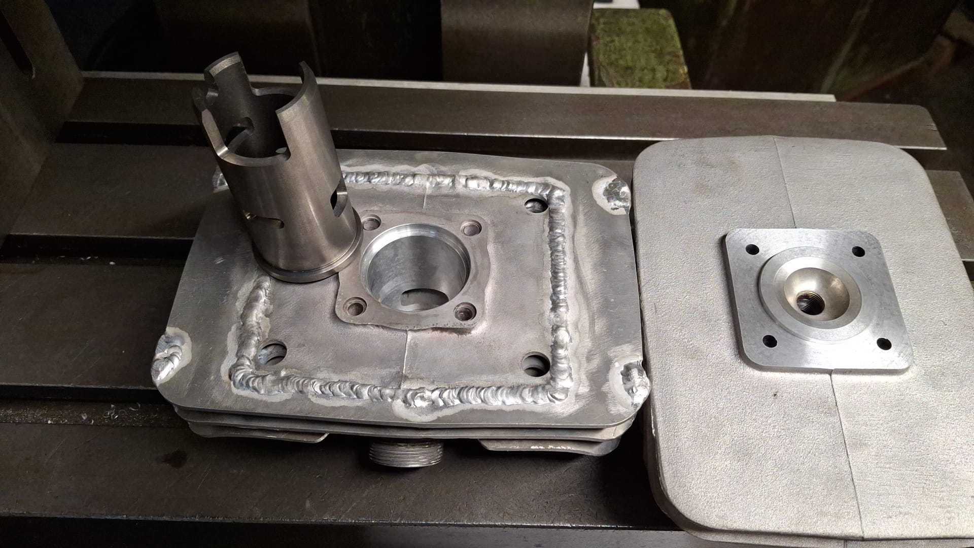

Nach ein bisschen rechnerei, unter Beachtung der Kanalunterkanten und was die neue Buchse für vorgefräste Kanalfenster hat, werde ich die neue Graugussbuchse 2,5mm tiefer einsetzen, wäre hier Buchsenoberkante gleich OT wären folgende Steuerzeiten vorgegeben:
A=175° Ü=128°
Was schon eher in die richtige Richtung geht. Einlasssteuerzeit wäre bei 50mm Hemdlänge 145°
Damit wäre vor der händischen Zylinderbearbeitung schon mal das grobe zurecht gerückt.
Apropos neue Buchse, ich hab dafür eine vorgefertigte von Langtuning gekauft, hat 47mm Außenmaß, 4,8mm Buchsenbunddicke, vorgefräste Kanäle, aus GGG60 und mit 35€ recht günstig.

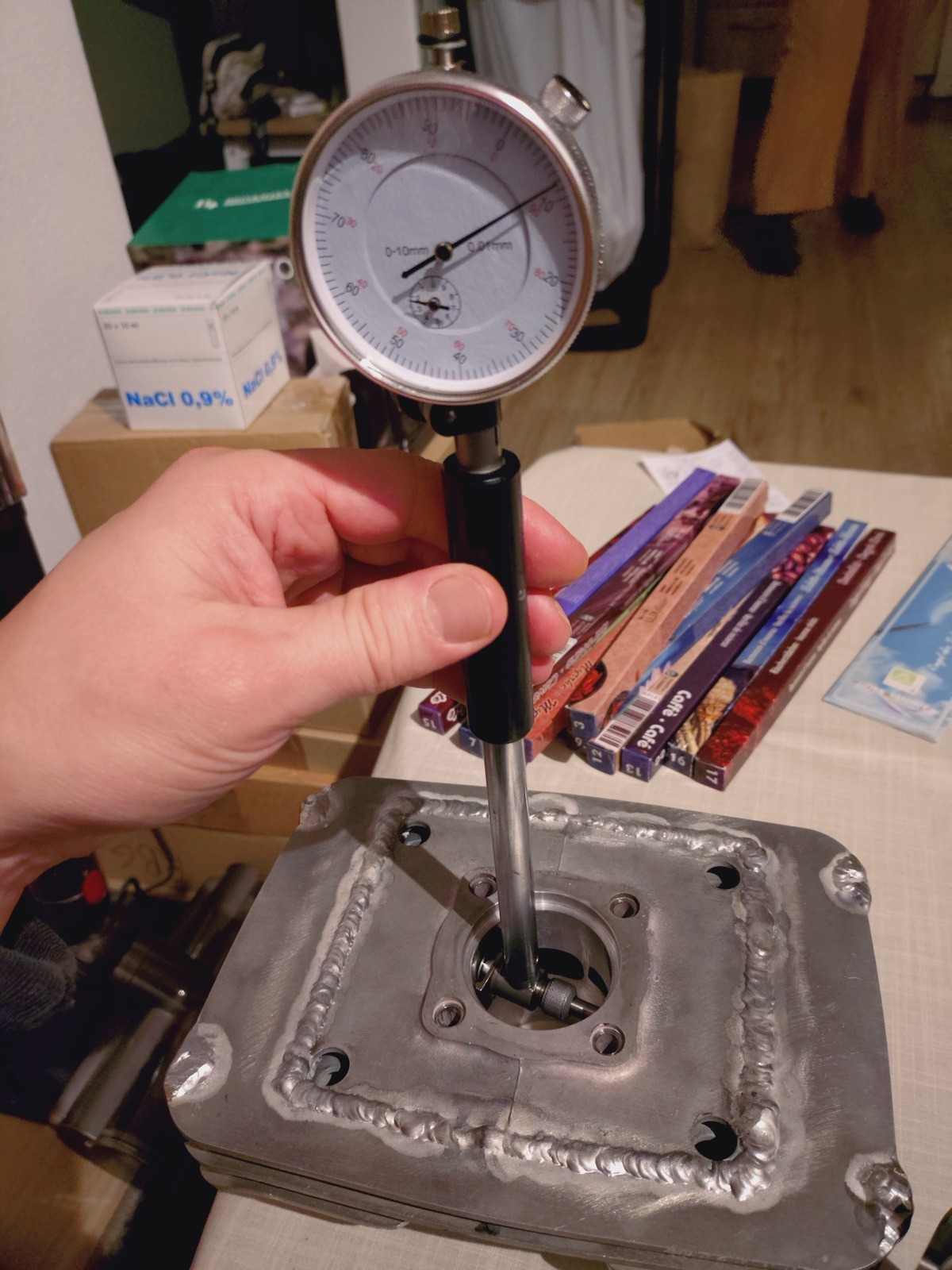

Der gute Stefan Spreer hat meine Wünsche ausgeführt und den Kühlkörper mit 8/100 Untermaß ausgedreht.
Das musste ich mit eigenen mitteln gleich mal nachmessen, ob ich das letzte 100stel finde? Ja
hat er gut gemacht
Da die Buchse leicht unterhalb der Kühlkörperoberkante ist, nutze ich das gleich für die Kopfzentrierung.
Der Fächer kam von Kleinanzeigen und hat bereits einen Brennraum mit 12:1 Verdichtung.
Ich werde mal sehen wo ich lande wenn ich sie später messe auf dem fertigen Zylinder.

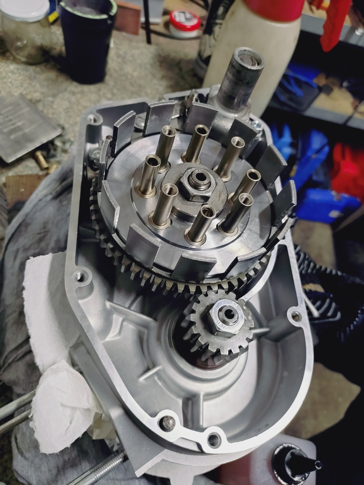

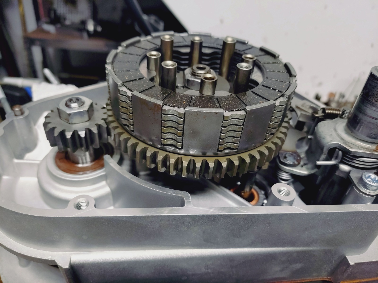

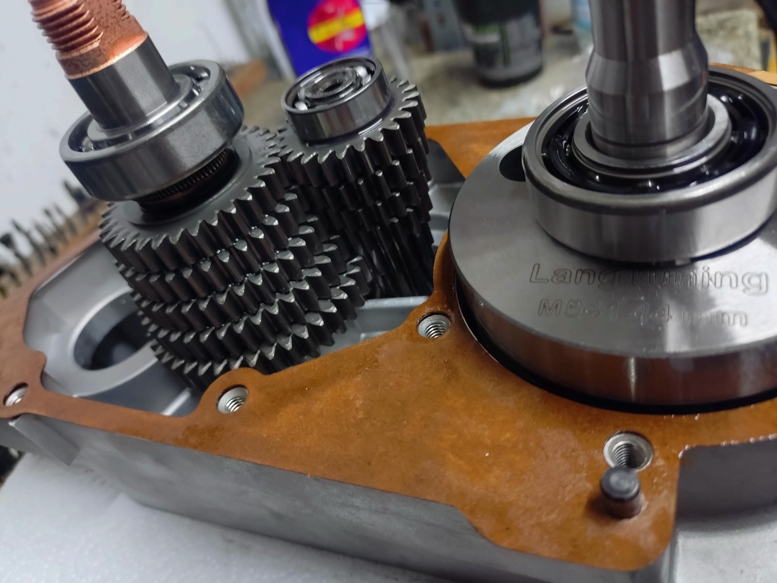

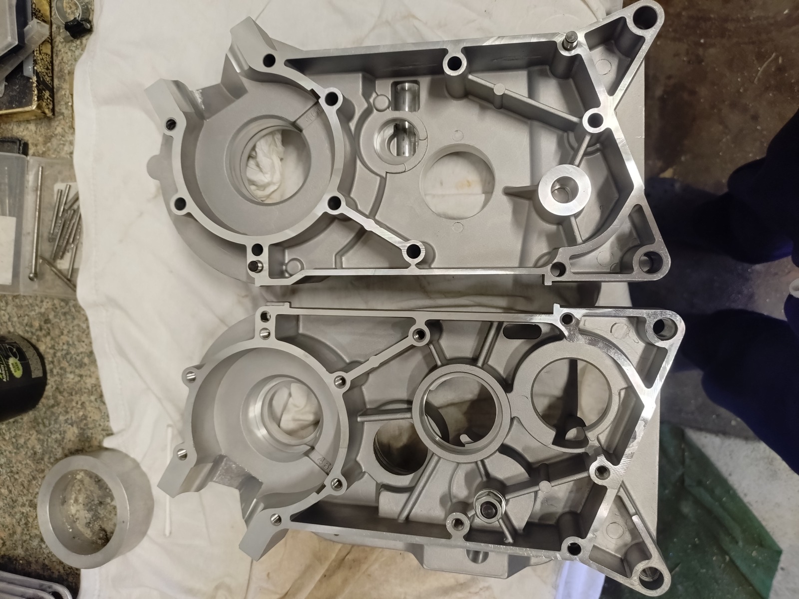

Der Rumpf ist fertig, es gab ein neues ZT Gehäuse, bestückt mit ZT 5-Gang und Langtuning Evo Kurbelwelle. Am Gehäuse ist nichts weiter bearbeitet, außer Gussrückstände. Ein kurzen 16:55 Ronge Primär hatte ich noch da, die Kupplung ist die X6 ebenfalls von Ronge.
Eigentlich ist die X6 natürlich oversize, aber mehr Nasen an den Lamellen nutzen sich weniger ab, so meine Theorie.
Damals in der Tuning85 war nach einem Rennwochenende 1/3 der Nasenfläche weggedrückt.

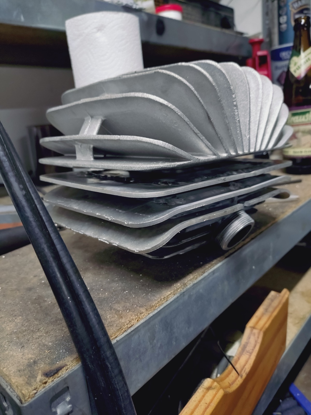

Der ZT60N hat gleich mal seinen Ansaugstutzen verloren und den Buchsenüberstand am Zylinderfuß.

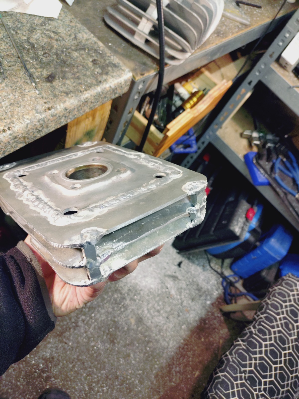

Die oberen 3 Rippen werden verbreitert, die mittlere habe ich beidseitig angeschweißt. Warum? Fürs Gefühl, bringt vielleicht noch 0,04kw Wärme weg
Wie man sieht hab ich die Seiten abgeschrägt, als der Zylinder noch knackeheiß war, gefällt mir gut!
Damit sich keine Rippe abvibriert werde ich Dämpfungsgummies verbauen und wie beim Kopf einen Anti-Schwing-Steg anschweißen
So, die maximale Bilderanzahl ist erreicht, der Zylinder tempert jetzt noch 3h bei 250°C im Backofen ehe die Passung für die GG-Buchse gefräst wird.

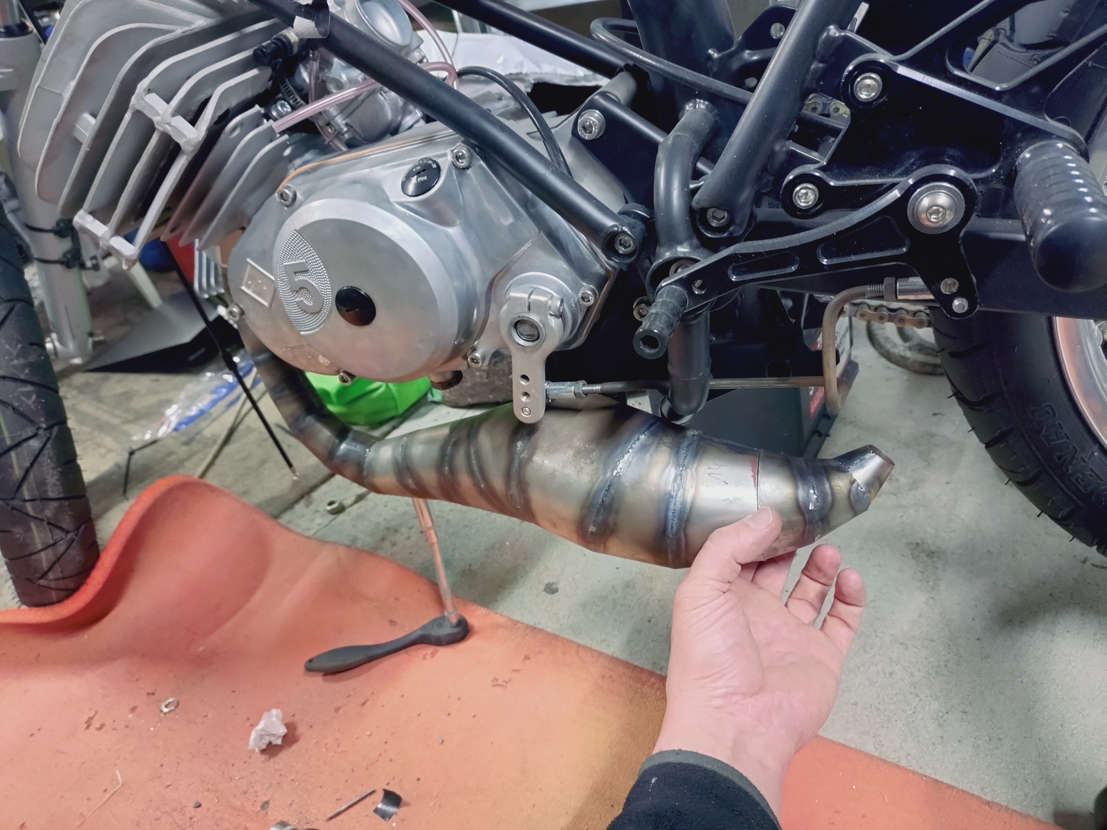

Ich liebe ja ungeschönte Videos vom Erststart wo es erst pfop pfop pfop macht und alle ernst schauen...bis dann..renngdengdeng alle sich freuen
Der Auspuff klingt fabelhaft, wirklich!
Die Leistung kommt eher und kräftiger, musste länger übersetzen um keine Endgeschwindigkeit zu verlieren, da er nicht so hoch dreht wie der Simsonauspuff.

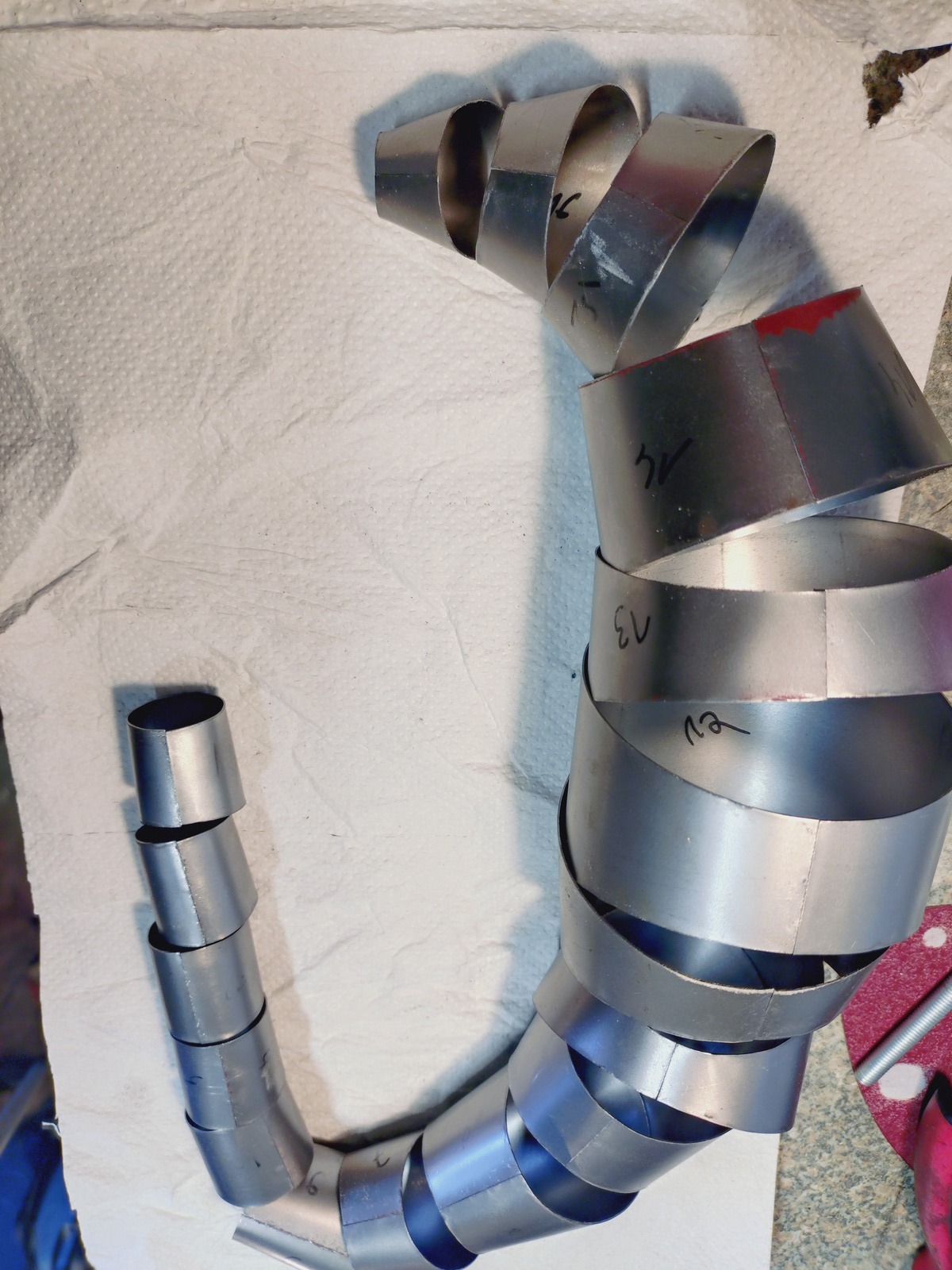

Krümmer so kurz es geht, Länge weiß ich nicht mehr genau, aber du kannst dich bisschen am Knick orientieren, der sollte ein paar cm vor der Soziusraste sein
Bitte berichte!
Einen 35mm Krümmer, also ein gekürzter ETZ150 Krümmer
