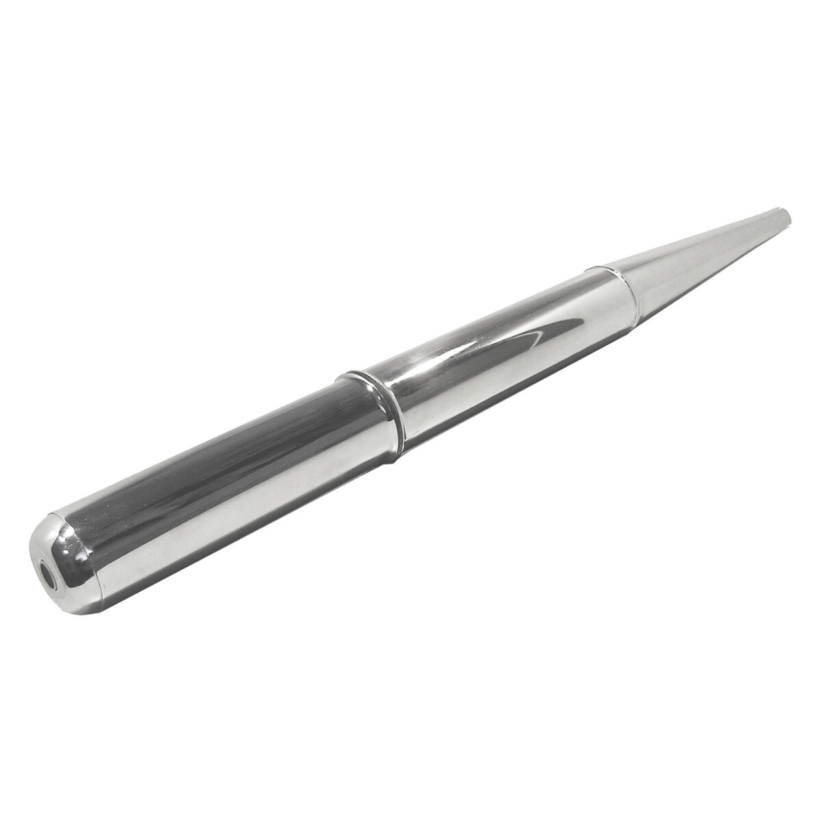

  • Also ich gebe mal meinen Kommentar dazu ab. Ich finde es cool, dass sich LT dazu äußert. Das machen nicht viele Firmen, dass sie auch Fehler eingestehen.
    Was mich an dieser Situation ärgert ist nicht die Tatsache, dass das Endstück nicht genug geweitet wurde.
    Mich ärgert es, dass man sich für viel Geld einen Auspuff holt, der sich nur durch das geweitete Endstück vom Original unterscheidet. Wäre es da nicht optimaler, dass man die Endstücke einzeln (für 40-50€) verkauft oder man eine kooperation mit MZA eingeht, welche direkt solche Endstücke produziert und diese dann für 5-10€ mehr verkauft (da der Arbeitsaufwand ja entfällt).

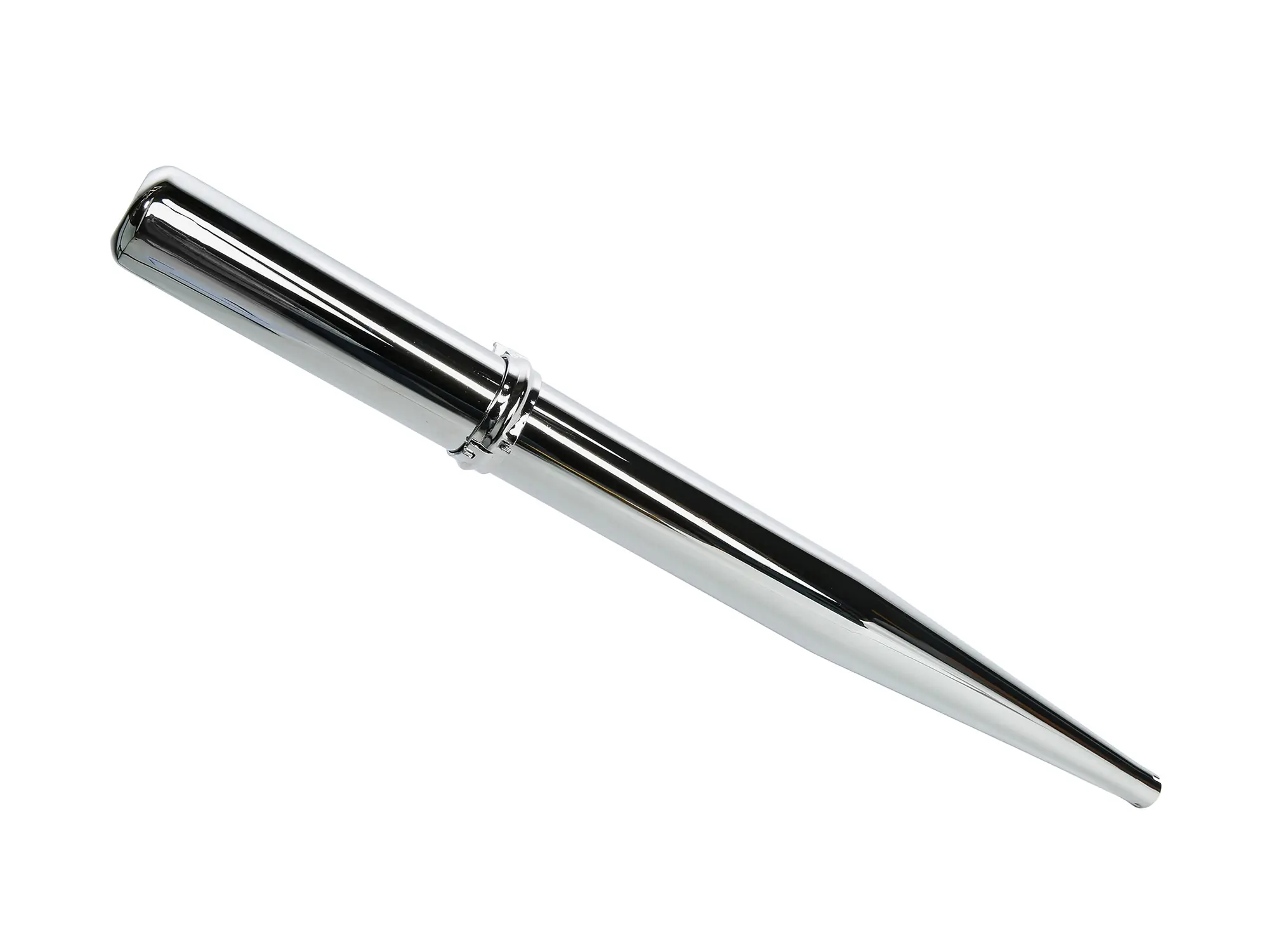

  • Letztendlich ist es doch so, wer zu faul oder zu blöde ist einen AOA 1 selber zu bauen, der muss ihn halt teuer kaufen. Angebot und Nachfrage. Was mich allerdings wundert, das für den AOA mit dem doch hohen Preis noch nicht einmal der hochwertigste Auspuff von MZA genommen wird. Nämlich der mit der verschliffenen Naht. Das macht schon allein optisch richtig was aus. Bei Adler kann man fürn 10er mehr zumindest wählen.
  • Leider ist der Chrom bei dem sehr bescheiden. Sowas schlechtes gab's nicht mal zu Zeiten wo die Anlagen durch nen Spritzer Wasser sofort das rosten angefangen haben. Da blieb die glänzende Schicht wenigstens am Blech. Den neuen schaut man mal schief an, da blättert der Chrom schon ab.Der innere Aufbau ist aber bis aufs endrohr top.
  • Ich meinte diesen hier.
    Auspuff - Standard, chrom, 1.Qualität - Simson S50, S51, S70, KR51/2 Schwalbe, SR50, u.a.
    Auspuff - Standard - 1.Qualität - Endstückkappe ist verschweißt und die Naht verschliffen - Schweißnaht am Konusende verschliffen - besserer Chrom - nach…
    www.akf-shop.de
    Den hab ich jetzt schon 4x verbaut und war super zufrieden. Chrom gut, Nähte gut, Innen gut. Besser als die günstigere Version finde ich.

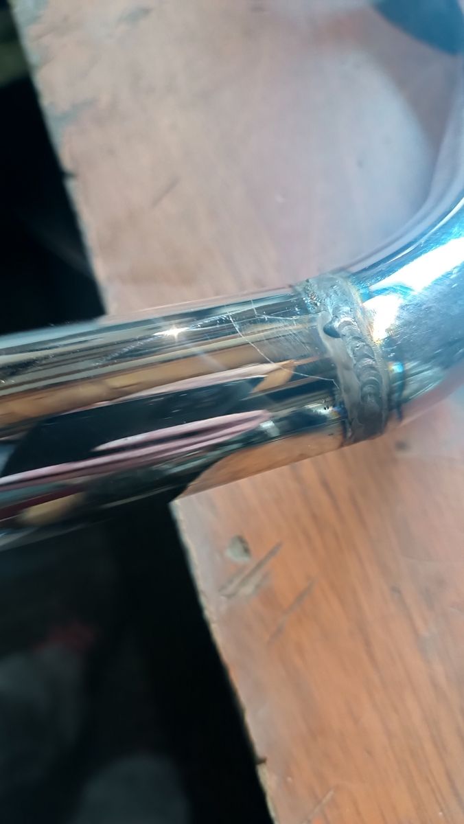

  • Vom inneren Aufbau sind die neuen wirklich gut. Das endrohr lässt sich bescheiden weiten, das geht bei der gequetschten Variante schöner. Beim abflexen für 32er Krümmer war der Chrom wie ausgefranzt. Als ich drüber gefasst habe hat sich nen Streifen gelöst. Ich denke beim anziehen mit ner normalen schelle könnte er auch schon schaden nehmen und sich auf kurz oder lang lösen. Beim aufbohern vom endrohr das selbe. Hier sollte qualitativ definitiv noch was passieren.

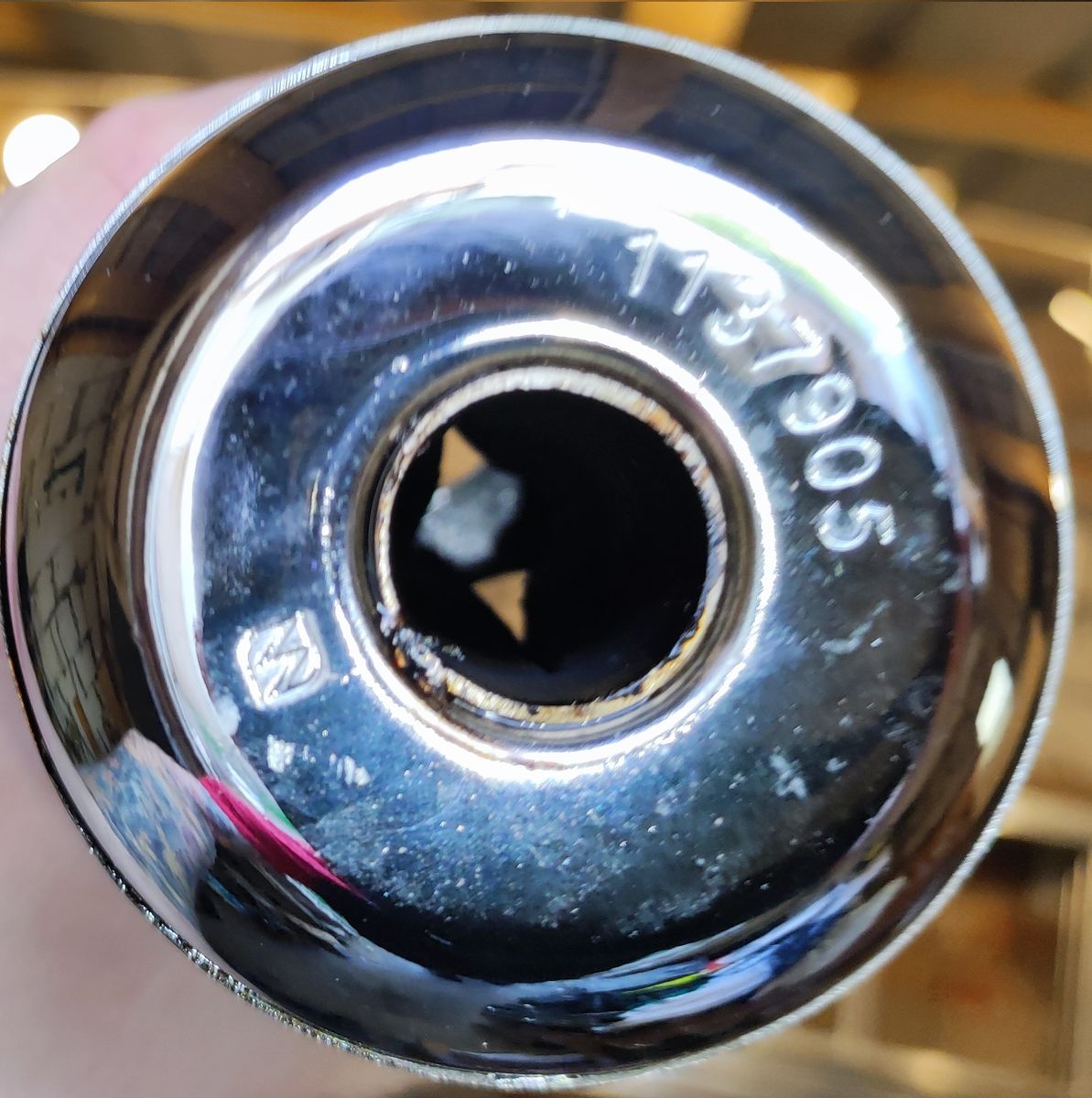

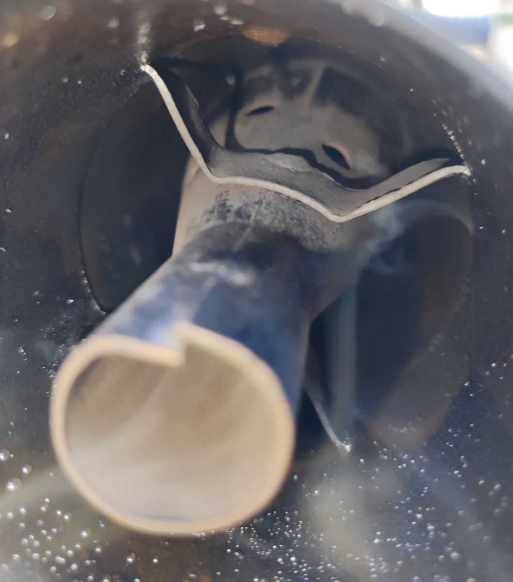

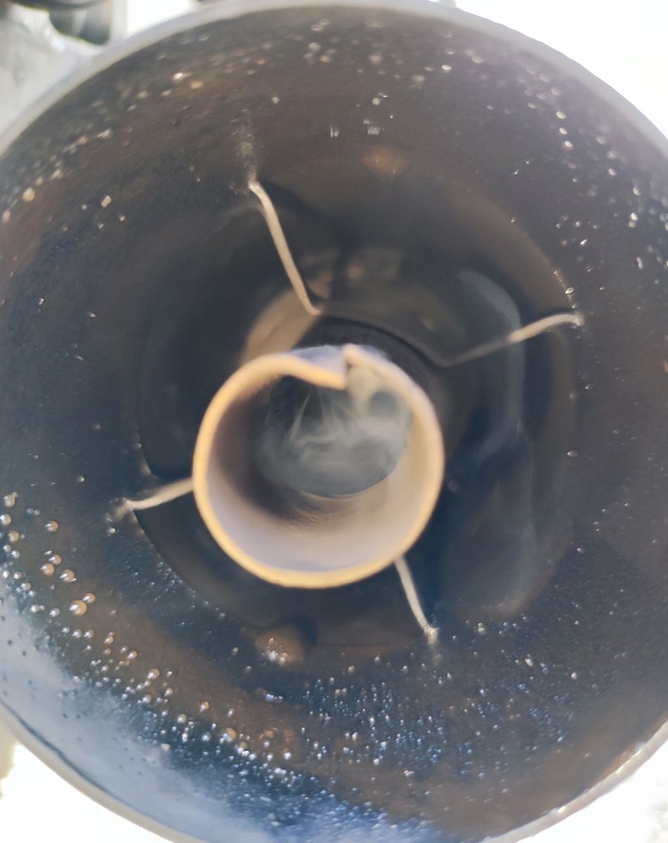

    Ich habe mir diesen nun auch mal bestellt. Leider zur totalen Unzufriedenheit.
    Chrom sieht nicht gut aus, und vorallem das Röhrchen im hinteren Teil hat einen Durchmesser von gerade mal ca.8mm (lässt sich schlecht messen). Original passen da gute 12,5mm rein. Das ist in meinen Augen eine ordentliche bremse, und wird nicht verbaut.
    Gedenkens hat nen lochdurchmesser von 17mm, und liegt wirklich gut an, wie der Schalldämpfer Einsatz auch. Aber der chrom und das endröhrchen gehen garnicht. Wenn gewünscht, lade ich gerne Bilder hoch.
