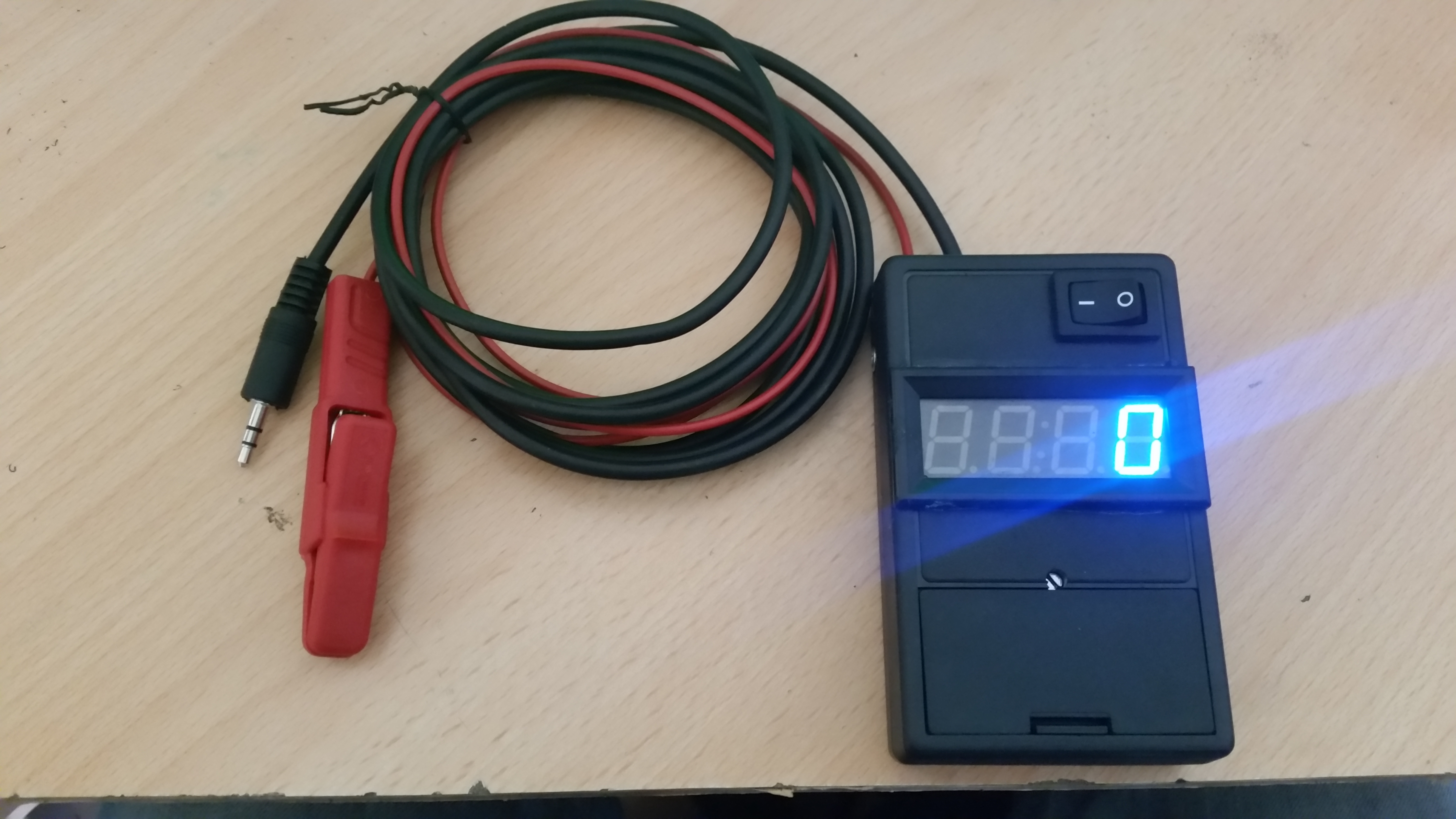

Schreibe ich auch mal was dazu, lese sonst immer nur still mit. Habe vor 7 Jahren auch schon mal dran gedacht einen Winkelfräser für mich zu bauen, was dann aber immer an der Umsetzung und Motivation gefehlt hat. Und halt 1 Jahr später habe ich mich dann halt doch mal hingesetzt einen Konstruiert und die ganzen Teile raus gesucht. Da ist halt das auf den Bild entstanden.
- Lasergeschnittene Seitenteile
- Brushless Motor
- Steuerung über Arduino programmiert
( Vorteil ich drücke einmal aufs Fusspedal geht der Wf an beim 2 mal halt aus und muss nicht die ganze Zeit drauf stehen)
- große Flanschkugellager so das ein 5mm Messingrohr durch ging und ein 3,2mm Fräser rein passt
Kein Ahnung was ich noch schreiben soll aber da habt ihr mal paar Bilder als Inspiration.
Habe jetzt auch schon 4 Jahre keine mehr gebaut.[Blocked Image: https://uploads.tapatalk-cdn.com/20210220/0d0805a362b12d6d00a2d9cc335995d3.jpg][Blocked Image: https://uploads.tapatalk-cdn.com/20210220/1ebfbb8727f2fda7e8a353c6f6dc2fb0.jpg]
