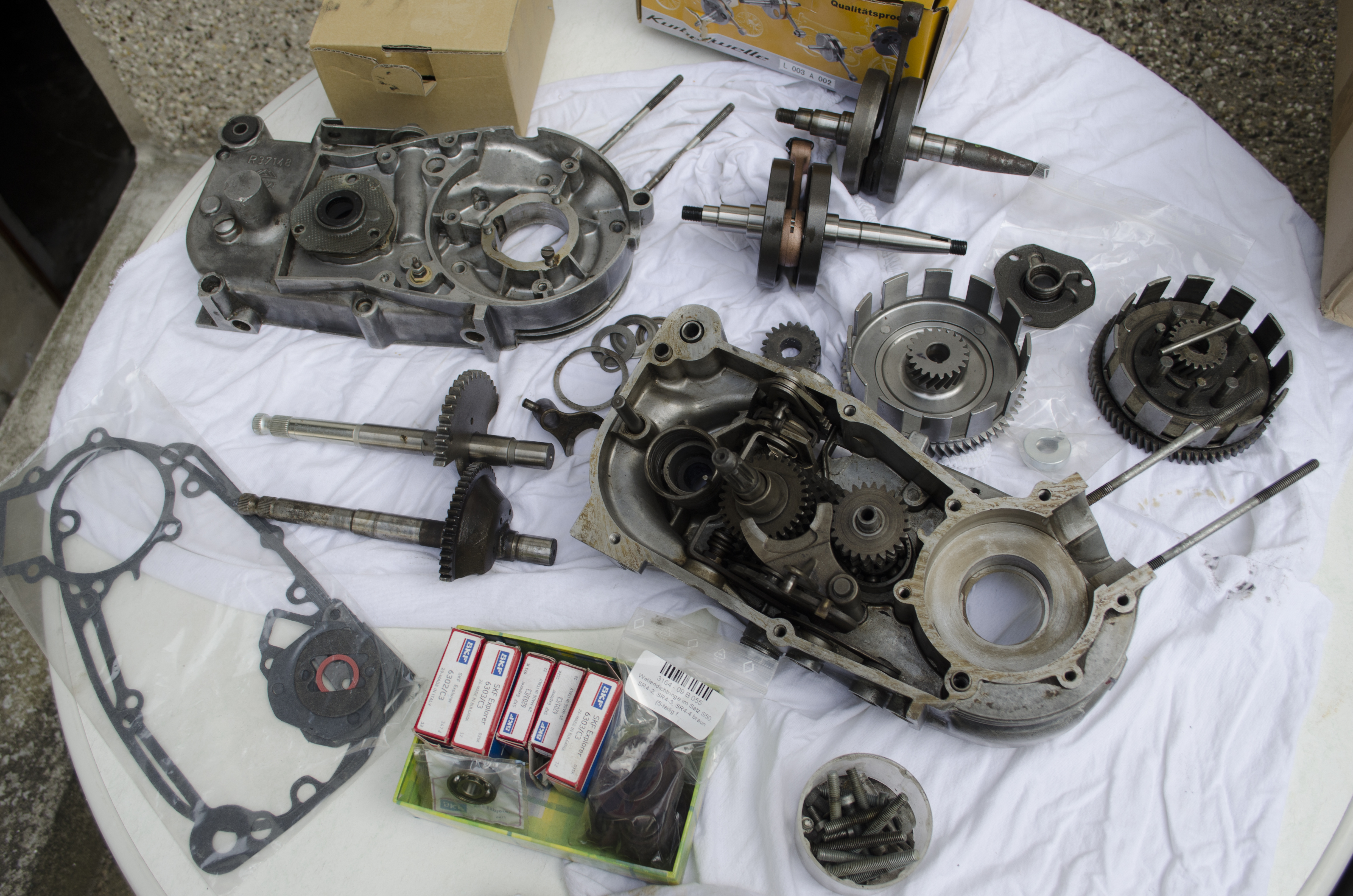

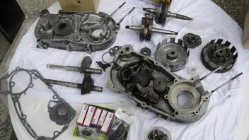

was für ein Preis wäre hierfür noch realistisch
alles komplett M54 neue Kurbelwelle Kickerwelle Kuplungskorb Dichtungssatz Lager
blöderweise von mir vor Jahren schon zerlegt ![]()

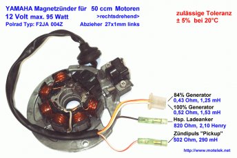

zwei gehen schon mal an den Gleichrichter, Polung ist egal
dann bleiben nur 2 von Zündung auf CDI, Ladeanker und Zündimpuls (Pickup)
von der CDI dann noch eins zur Zündspule
und eins von der CDI zum Zünschloss das auf Masse schaltet.
[ATTACH=CONFIG]14310[/ATTACH] -
Zitat von Bodmaster;2864287
Tobi wen ich dir mal 2 Bilder von meiner Roller Zündung in der TS per PN schicke kannst du sie hier einstellen .
Ich Kriegs nicht hin.Gruß Rolf
Klar kann ich
aber wiso bekommst du das nicht hin? -

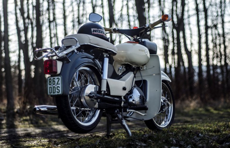

Zitat von Ogwad;2847549
Warum rechte Seite?
Stört der Auspuff links?
Was für einen Ständer hattest du verwendet?
Den der original an den S51 FußrastenTräger kommt?
Und das mit den Felgen / Reifen würde mich auch interessieren.Ja Auspuff ist links im Weg
Ständer ist Original hinten an dem Radbolzen gewesen
Felge ist hinten ne 2.15 mit 90ger Reifen -

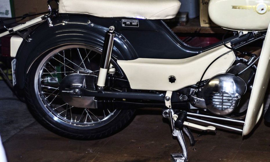

Verstehe nicht der H Ständer soll in der Kurve schleifen?
Macht er bei mir nicht auch wenn der Star noch tiefer wär würden erst die Rasten aufsetzen.
Sieht aufgebockt etwas merkwürdig aus aber schleifen!!
[ATTACH=CONFIG]11968[/ATTACH]
Einen Seitenständer vorn kannst Du an der Bohrung vom Hauptst. befestigen, schweissen mußt dann nur den Ständer beim kürzen
hatte ich auch mal konnte mich aber nicht an die Rechte Seite gewöhnen. -

Das vernünftigste wäre wenn ich mal aufraffen würd und meinen zerlegten M54 fertig machen würde, neue Kurbelwelle Lager etc. liegt schon alles hier,
hab aber einen Heiden Respekt davor das ich das mit dem ganzen ausgemesse der Scheiben usw. nicht hinkriege. -
