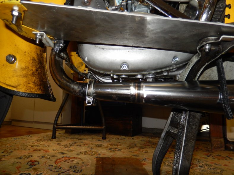

wenn du den Krümmer nicht anschweißt, kannst du den Daily schön mit der Krümmerlänge abstimmen -

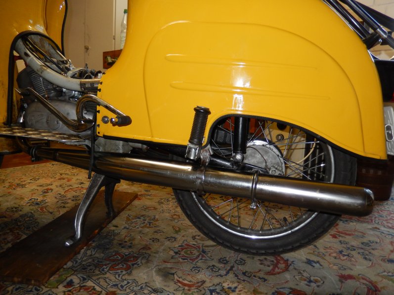

Der Reso beginnt bei der Länge bei etwa 65 km/h.W enn der Krümmer etwa 4cm länger ist
beginnt der Reso ab etw 60km/h. Die Längenänderung fallt nicht so ins Gewicht -
ich habe von einem Auspuff mit 32er Krümmer das vordere Stück abgeschnitten und angeschweisst.
So kann man einen normalen 32er Krümmer verwenden und die Krümmerlänge dadurch variieren -
