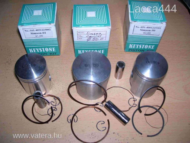

Hier habe ich etwas interessantes gefunden. Ob es etwas taugt?
Simson Keystone "60" dugattyú szett unter Bilder Suche eingeben
Google-Ergebnis für http://img.addel.hu/termekfotok/2178/kisarufotok/2100000104314.jpg
