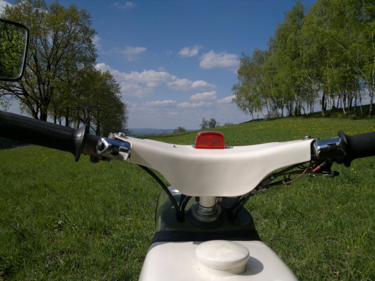

Da mein Lenker ja etwas flatterte baute ich das Vorderrad ab um zu sehen was nun das Problem war. Leider oder zum Glück war nichts zu sehen und auch ein Austausch mit neuen Schwingenlager brachte keine Lösung
Beim abschrauben konnte man aber sehen das die Schwinge verzogen und verdreht war
( ist mir beim Einbau nicht aufgefallen). Da machte ich kurzen Prozess, kaufte auf gut Glück eine neue Schwinge, und siehe da, das Aufschaukeln war fast komplett weg

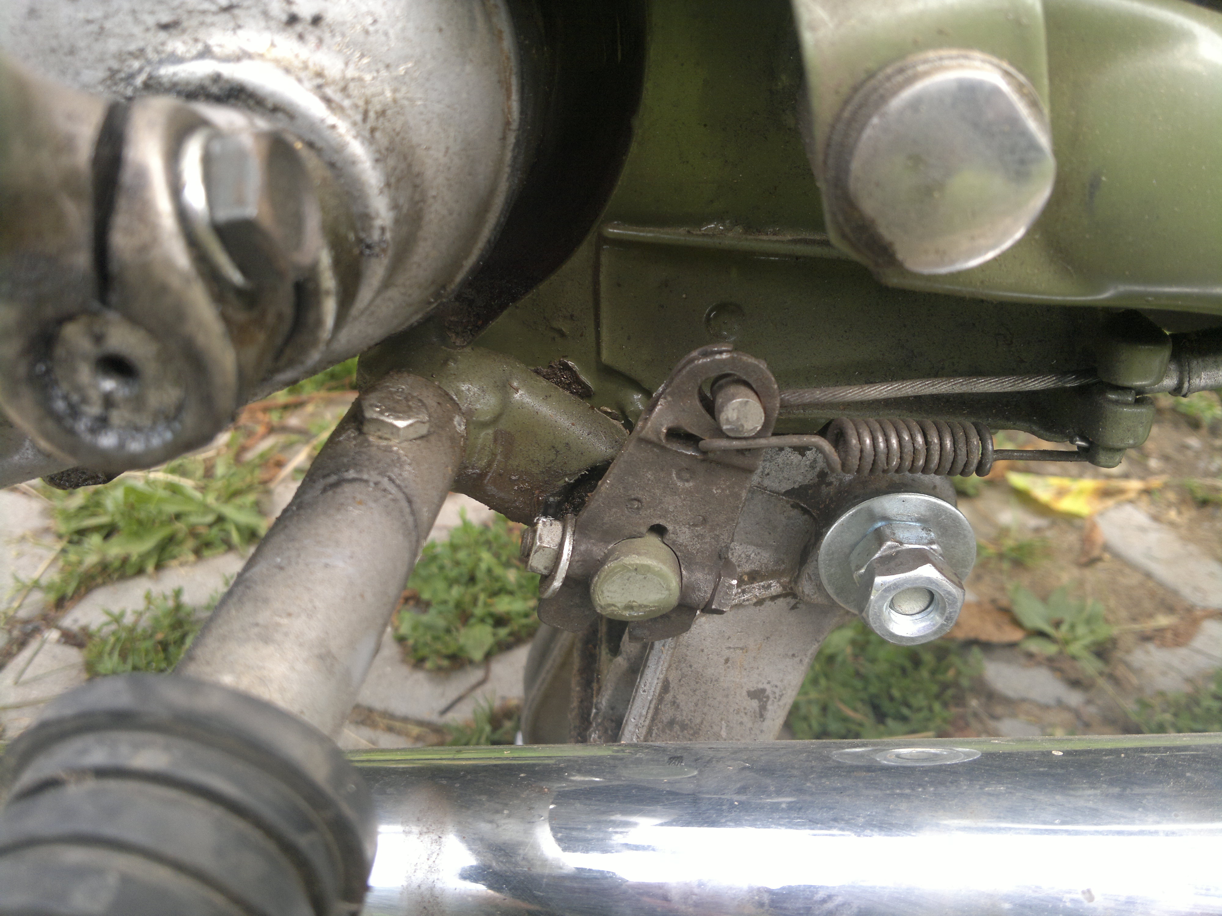

Dann der nächste Schreck. Beim abbiegen in meine Einfahrt sackte mir vor ein paar Wochen plötzlich der linke Fuß weg und hing auf dem Auspuff. 'Oh schreck las nach'
dachte ich nur. Angelhalten, aufgebockt und nachgeschaut. Da sah man deutlich das die Fußraste fast komplett abgerissen war
. Also den Bremszughalter abgebaut, Farbe runter geschliffen, die Raste vorsichtig zurück gedrückt und komplett neu Verschweißt ( natürlich von mir

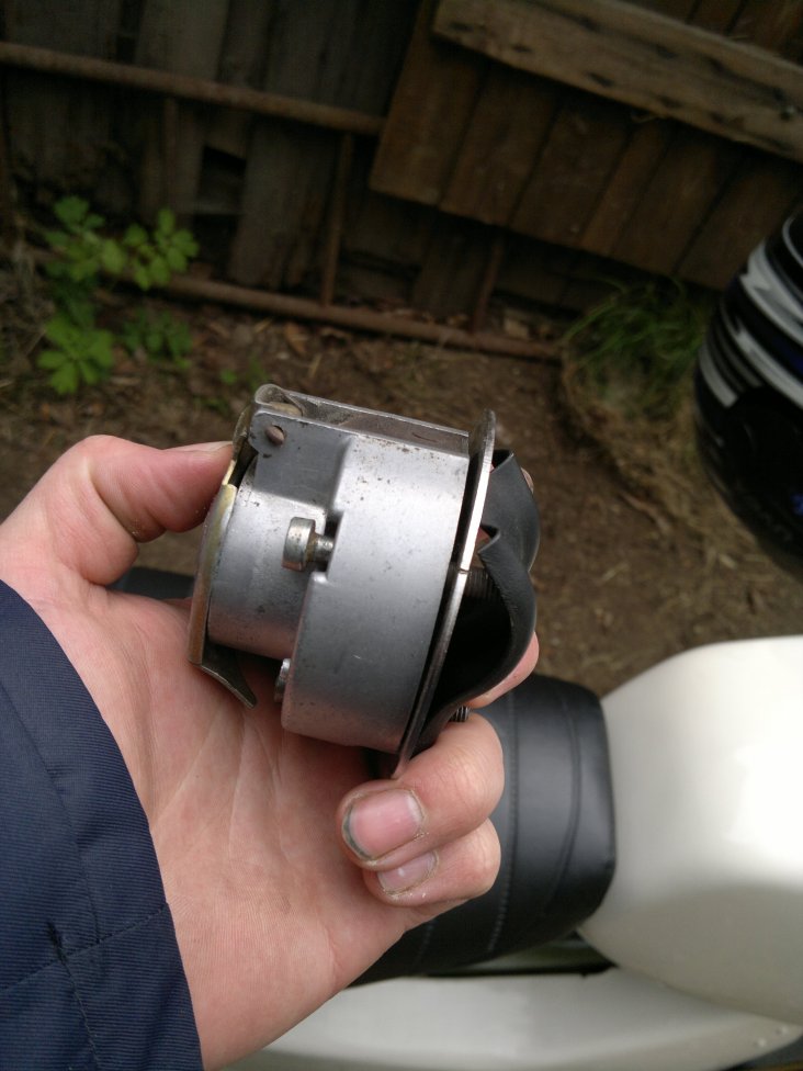

Auch mein Originaler Tachoantrieb mit Welle ging mir leider nach ca. 1500 bis 2000 km flöten und so musste ich mir einen neuen einbauen
. Schwieriger als gedacht da der Nachbau wieder alles andere tat außer passen
. Nach einer Stunde schleifen und basteln (und großzügig fett) passte es dann wieder.

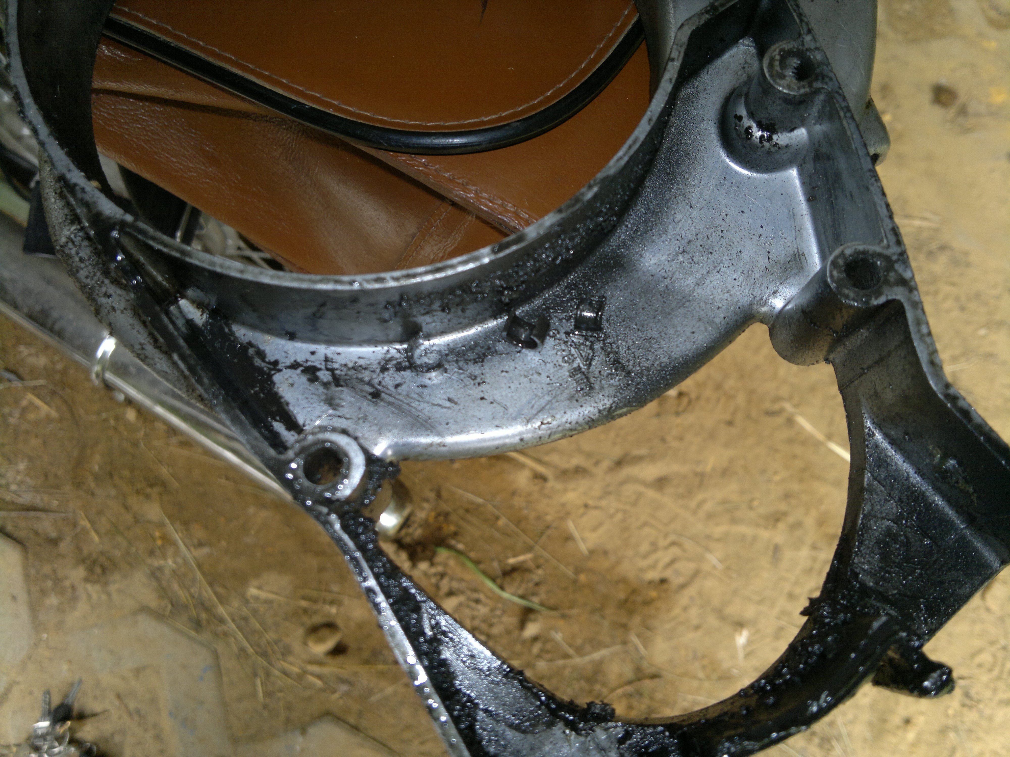

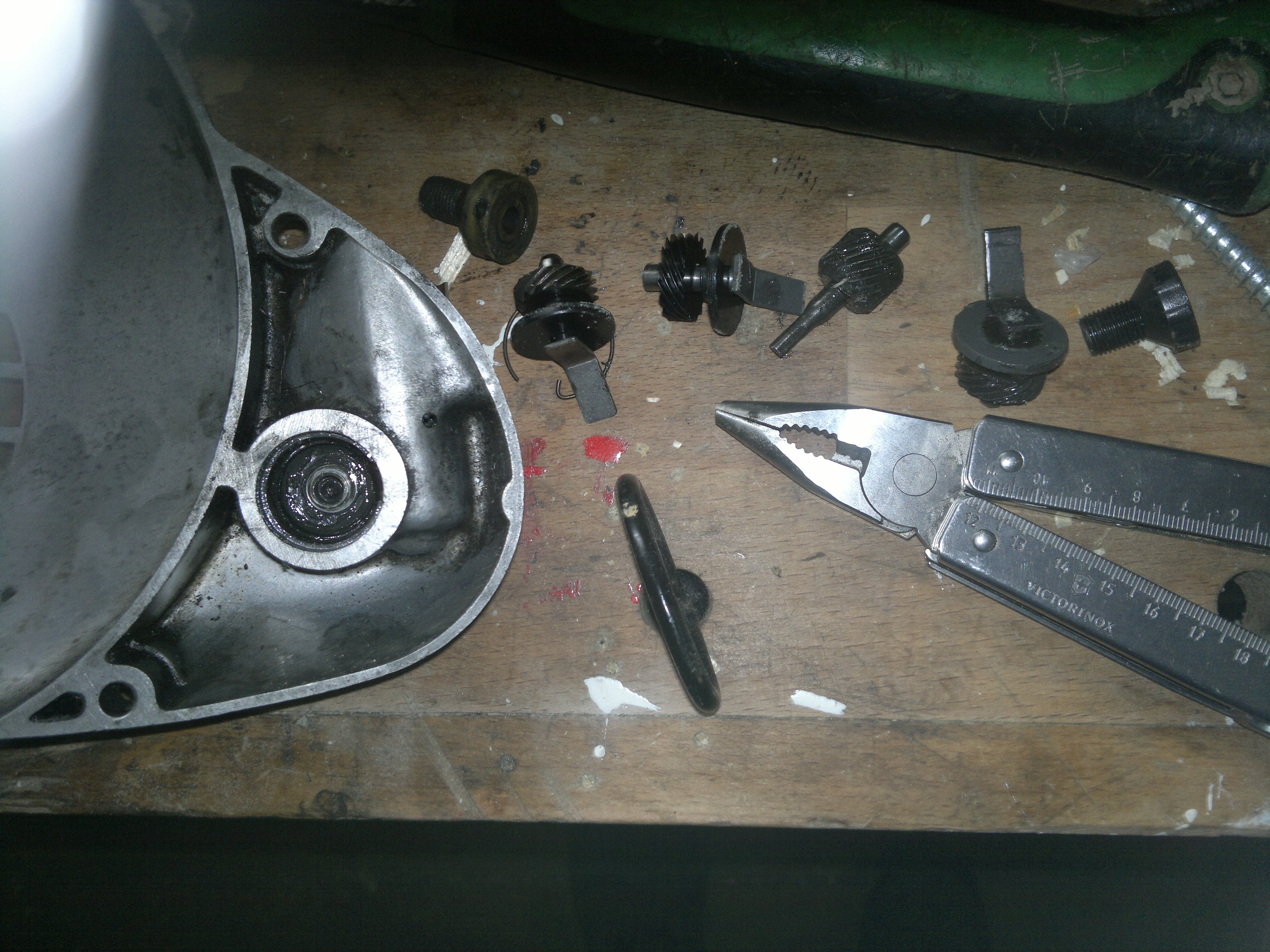

Außerdem als ich heute mal meine Zündung abgeblitzt habe ( passte natürlich alles
) lag beim abschrauben vom Gehäusedeckel im Abschnitt der Kette bzw. des Kettenritzels ein kleines Halbrundes Blech :blink: .
Nachdem ich genauer hinschaute entdeckte ich sogar noch zwei weitere leicht versteckt im Kettenfett
. Da ich kein plan hab woher die sein könnten und das Möp ja einwandfrei läuft kann ich mir nicht erklären was das ist. Ich hoffe da weiß auch einer von euch die Antwort
