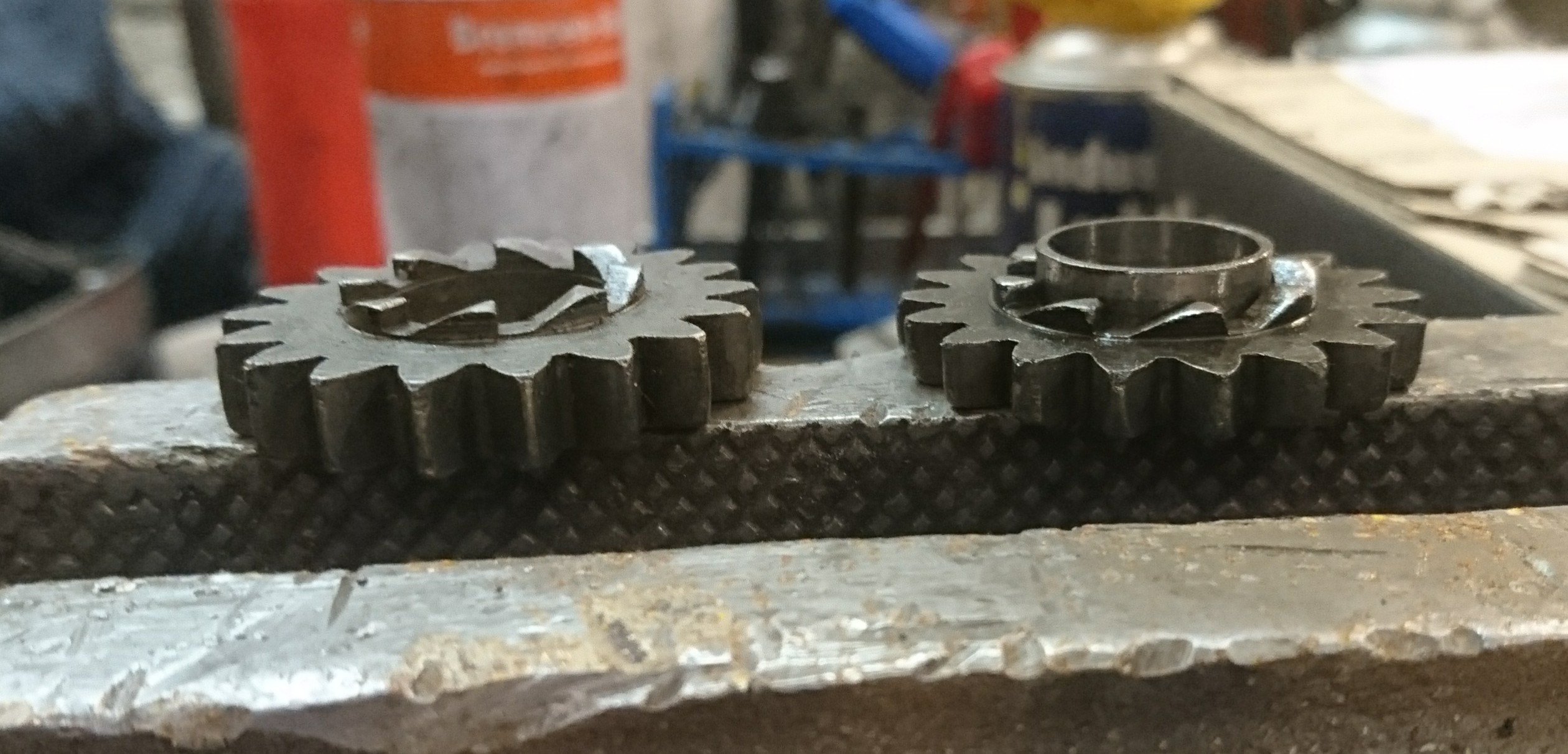

Hier noch ein Bild meiner beiden Zahnräder.
ich bin auf ein Problem gestoßen bei dem ich mal etwas Rat brauchen könnte.
Und zwar hab ich z.Z. einen M54 zerlegt auf der Werkbank, er stammt aus einem Habicht und soll da auch wieder rein.
Das Kickstarterrad auf der Abtriebswelle hat einige Schäden an den Zähnen, das Segment auf der Kickstarterwelle sieht noch schlimmer aus, dies gehört also ersetzt. In meinem Teilefundus hab ich tatsächlich beides noch neu gefunden, nur leider passt das Rad für die Abtriebswelle nicht.Das originale hat 19mm Innendurchmesser und läuft auf einer Buchse mit 17mm Innendurchmesse (wie Durchmesser der Welle an der Stelle) und hat 5,5mm breite Zähne.
Mein Ersatzteil hat 18mm Innendurchmesser und 7,5mm breite Zähne.Die breiteren Zähne machen es stabiler und zur Seite hat es ja genug Platz, leider geht es nicht auf die Buchse und ohne würde es auf der Welle wackeln.
Hat jemand eine Ahnung warum es derart verschiedene Kickstarterräder gibt? Wurde hier evtl. über die Baujahre was verändert?
Und kann ich mein Kicksterrad verwenden? Mit einer anderen Buchse sicher, nur wo krieg ich die her? -
