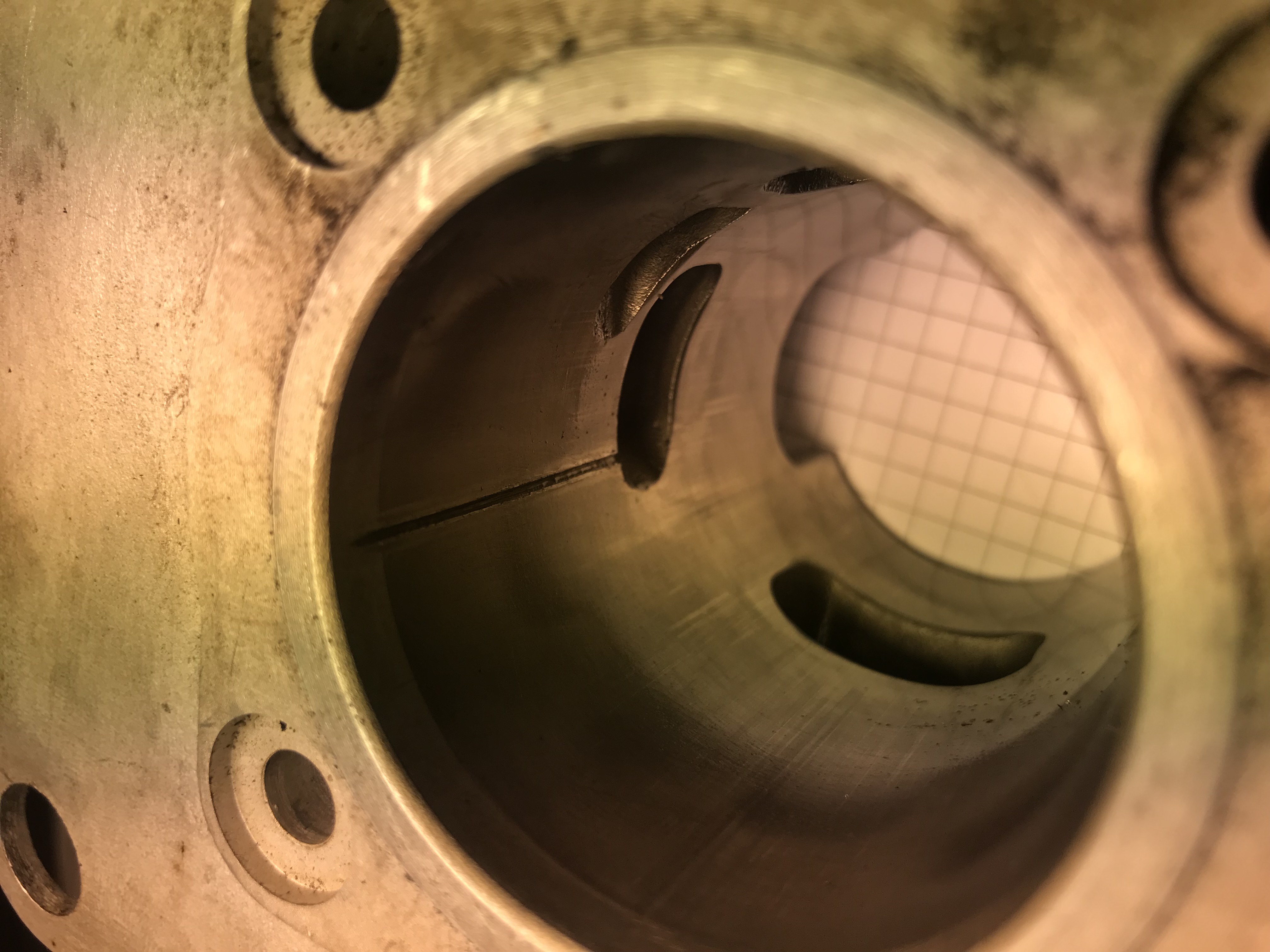

    Leider gottes habe ich idiot aber die falschen kobenclips verbaut. :wallknocking: naja das gab schön segespäne im zylinder und motorraum KW hat zum glück nichts abbekommen. Habe mir aber den Zylinder geich nochmal bestellt da ich von ihm doch schon ein wenig überweltigt war (Verarbeitung usw.)
    Demzufolge wenn man das gekd für einen doch recht robusten Zylinder in die Hand nimmt, kann ich diesen nur empfehlen.
    Da es aber ein Aluzylinder ist, ist ja klar das fremdkörper natürlich der tot sind (kleine steine, kaputtes nadellager usw.) desshalb rate ich hierbei mit einem lufi zu fahren und nicht mit ansaugtrichter.
