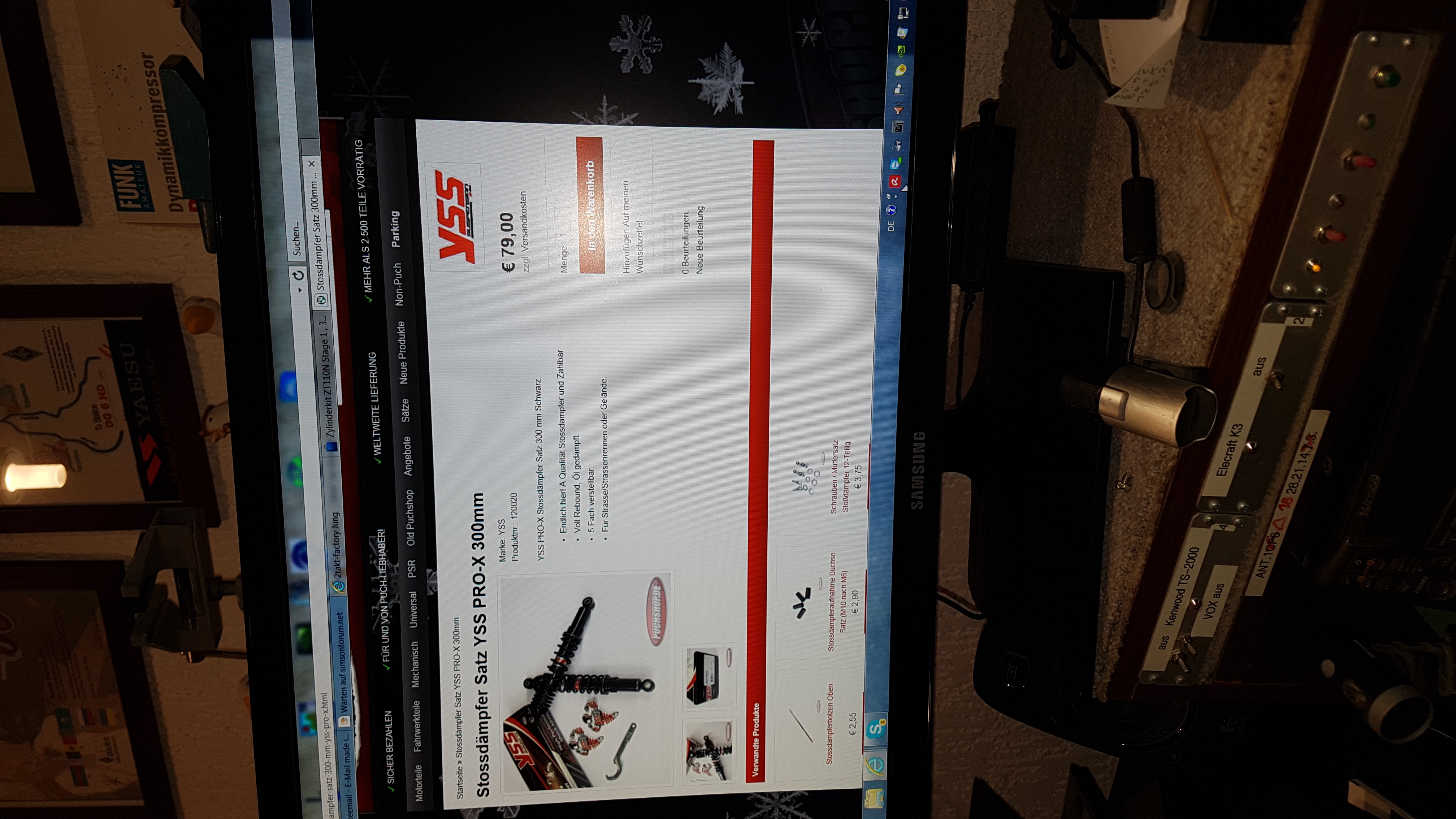

Ich kann dir die original Länge empfehlen da ich 150kg wiege hab ich welche vom duo verbaut und in der Zusammenstellung fährt sich das super
Wenn du sie hinten auch tiefer nimmst schaut das nicht mehr so gut aus dann hängt sie wenn du drauf sitzt dann müsstest vorne die 250iger verbauen dann schaut es wieder anders aus probiere es doch aus 300er für hinten könntest ja immer noch ordern bei der Grünen haben wir welche von yss genommen aber er ist auch ein leicht Gewicht ich bekomm meine genauso weit runter hi hi
