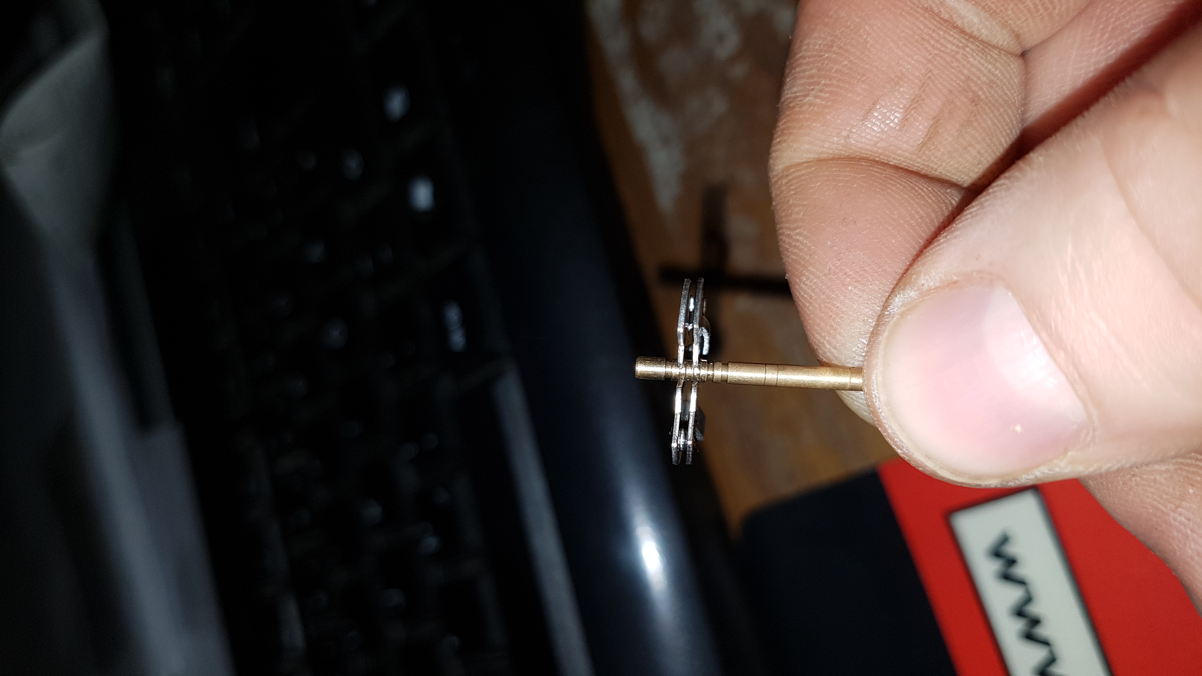

			1,4mm ist eigentlich schon nicht so schlecht. Du kannst 1,2mm voT probieren aber eher würde ich mal ein 15er Ritzel testen. Der Motor könnte (und sollte eigentlich) das durch den stärkeren Resobereich schaffen. Zur Anfahrtschwäche: wo hängt denn momenentan deine Teillastnadel?
			He Maniac die Nadel hat zur Spitze noch eine freie kerbe siehe Foto

			Eine Kerbe frei von oben wäre die korrekte Standardeinstellung. Also Clip eine Stellung höher. Probier das mal aus.
			Also so ja siehe Bild aber Test fahrt kann ich erst morgen machen da meine heiz griffe noch nicht fest sind sollten 24 Stunden Aushärten
			So Nadel umgegangen und fährt sich etwas angenehmer die end Geschwindigkeit hab ich nicht getestet da sie sich auch nicht ändern dürfte aber teillast Bereich alles in Ordnung
