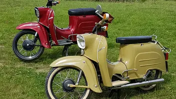

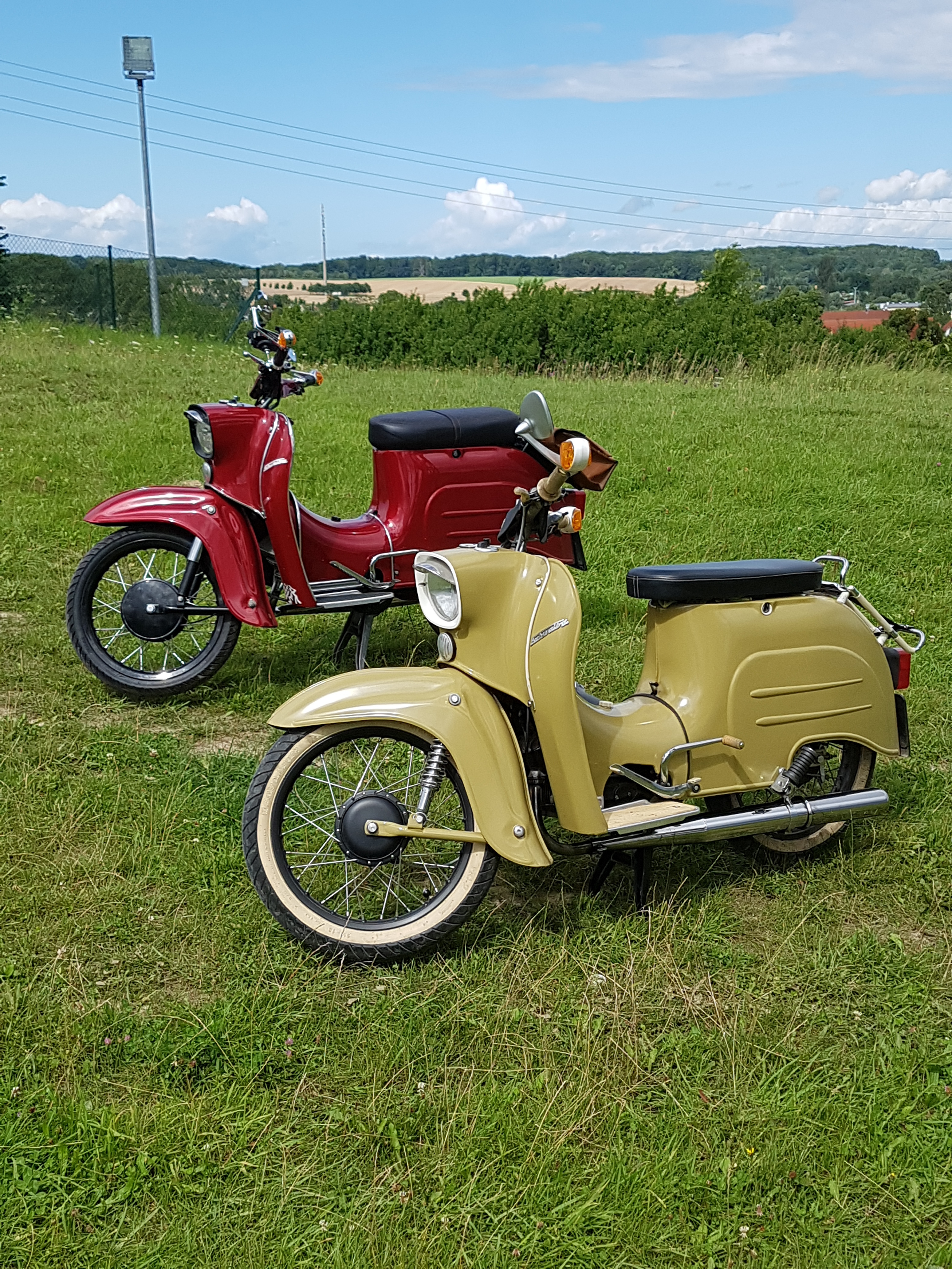

  • He ich kann euch die 280 iger Dämpfer von tkm Racing empfehlen hab ich vorne verbaut und sind Spitze damit macht das fahren Spass hinten hab ich welche vom duo verbaut damit in verbindung mit breiteren reifen kann man schön durch die Kurven Brettern
  • Simson PETA ja das sind die sind aber auch nur für vorne geeignet da sie hinten zu weich und schwach sind war bei mir ein fehl kauf hatte die 250iger von denen für vorne und die 280iger für hinten gewählt da aber ein 250iger beschädigt war durch den Post boten hab ich die 280iger verbaut und die 250iger zurück geschickt die Jungs sind da sehr kulant die rote hat vorne nun 280 drin die grüne hatte da noch 260 drin war aber so begeistert das da nun auch 280iger drinn sind
  • Ok das sieht ja super aus. Gefällt mir gut. Nur ist die Frage welche man dann für hinten verwenden könnte damit sich ein harmonisches Fahrverhalten ergibt.

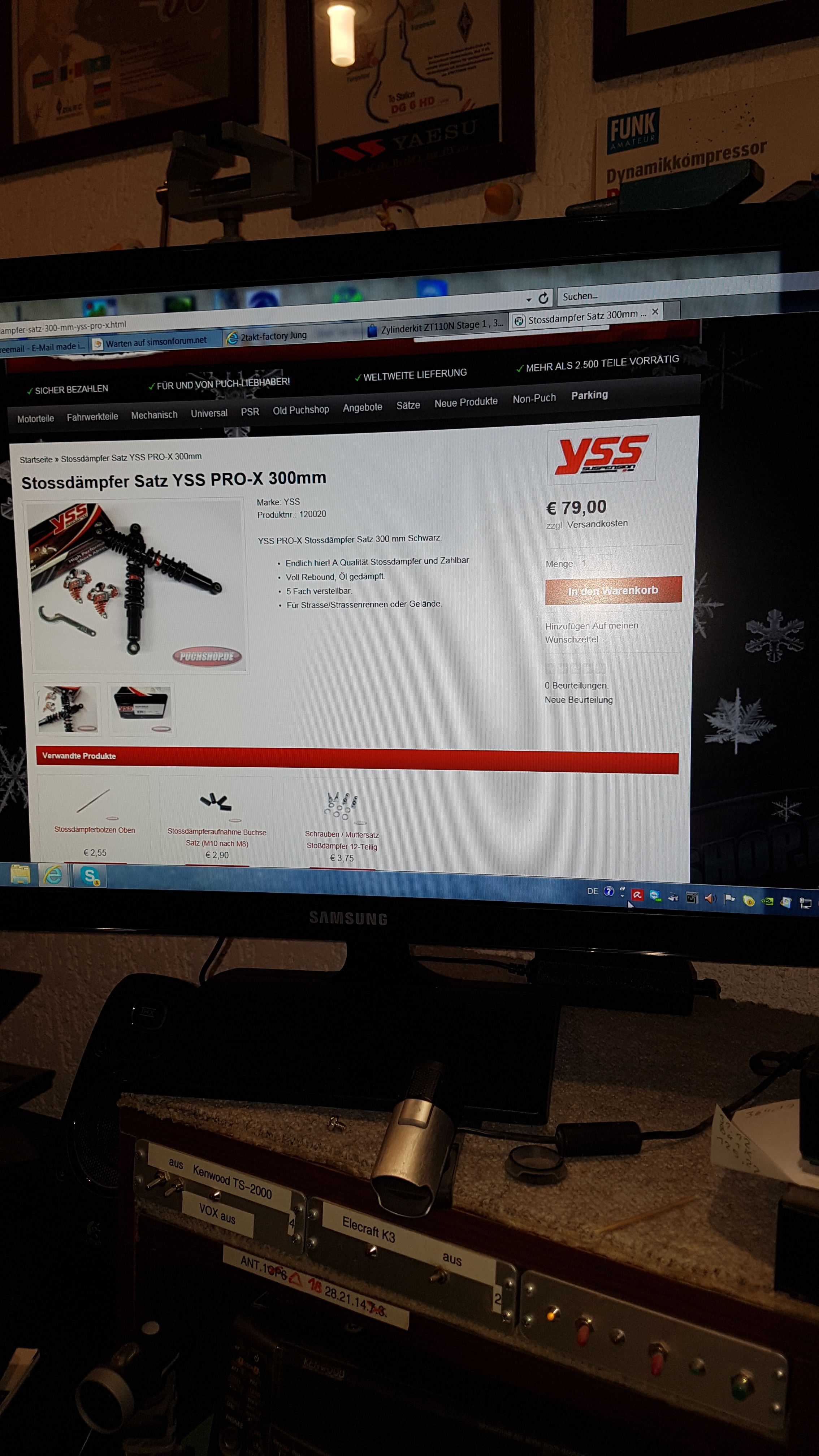

  • Simon
    Ich kann dir die original Länge empfehlen da ich 150kg wiege hab ich welche vom duo verbaut und in der Zusammenstellung fährt sich das super
    Wenn du sie hinten auch tiefer nimmst schaut das nicht mehr so gut aus dann hängt sie wenn du drauf sitzt dann müsstest vorne die 250iger verbauen dann schaut es wieder anders aus probiere es doch aus 300er für hinten könntest ja immer noch ordern bei der Grünen haben wir welche von yss genommen aber er ist auch ein leicht Gewicht ich bekomm meine genauso weit runter hi hi
