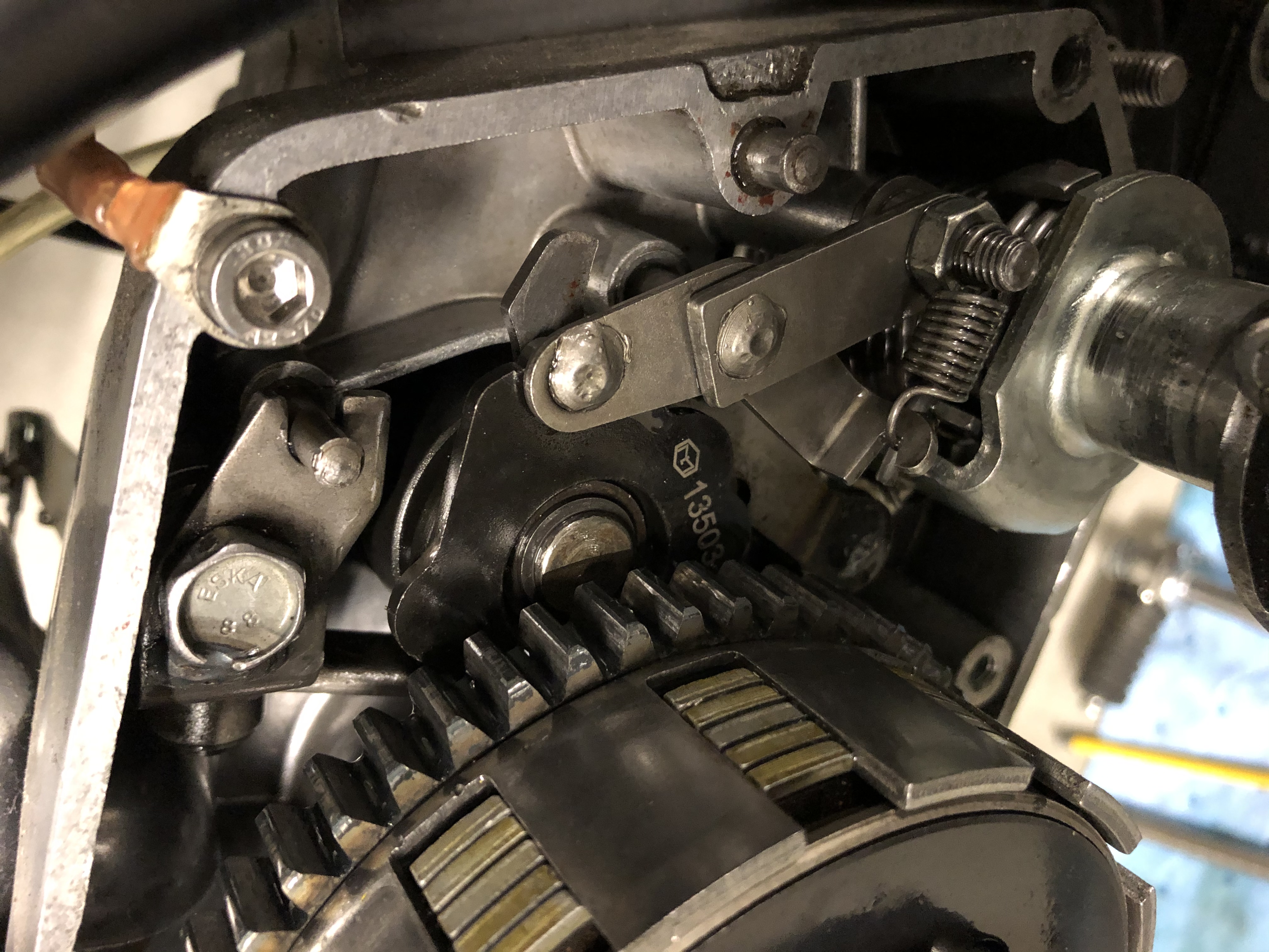

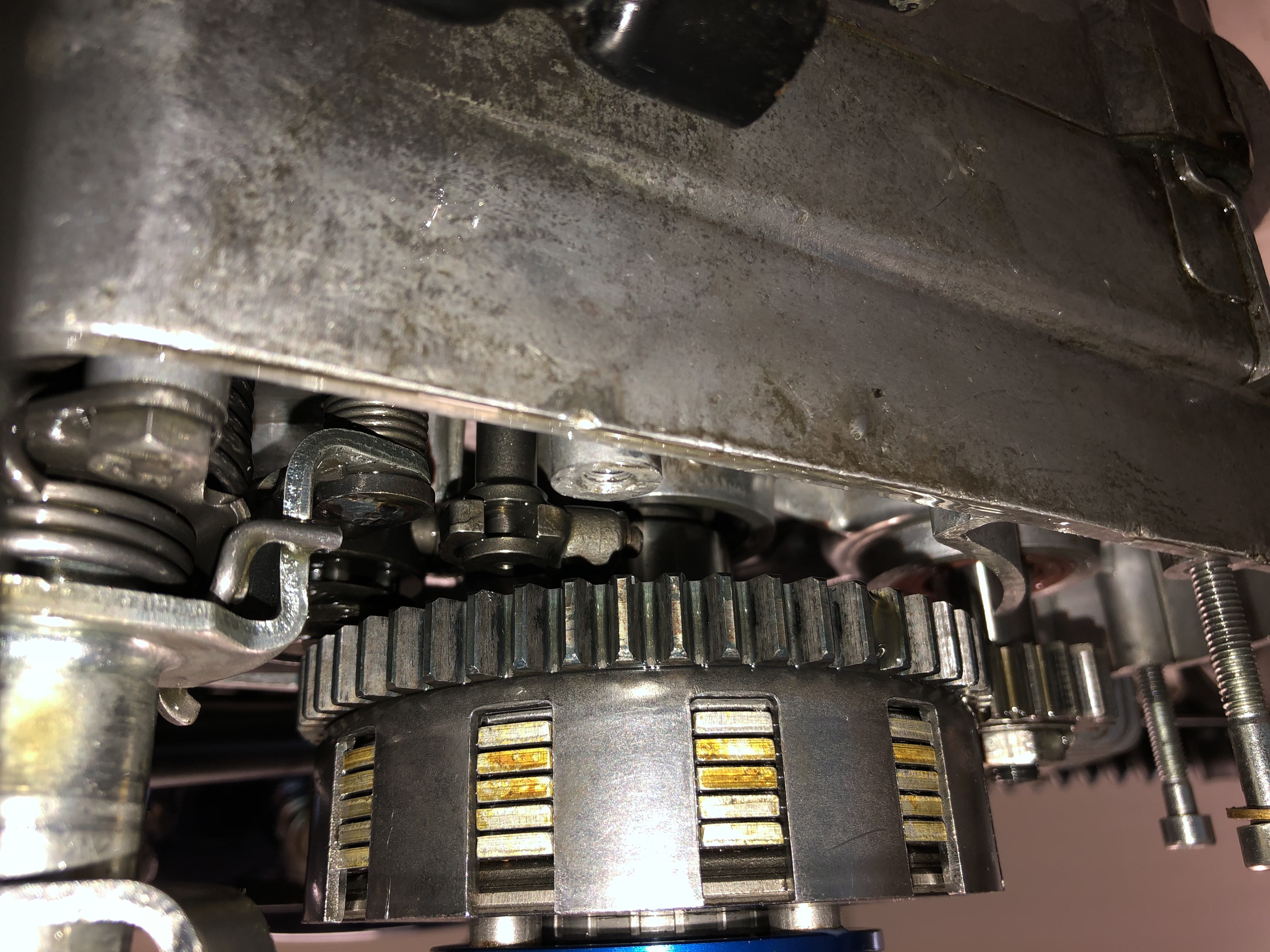

Jetzt muss ich ganz blöd fragen, wie erkenne ich ob die Gabel richtig oder falsch verbaut ist?! Ich drehe das Rad mit einer Hand, mit der anderen ziehe ich die Kupplung und mit dem Knie Versuch ich zu schalten 😅 mach ich etwas verkehrt?

Genau ich habe den ersten Gang eingelegt und auf der Seite in die hohlwelle mit einen Stab gedrückt- da ist spürbar die Welle eingerastet. Danach habe ch versucht einzustellen.
Gabek verkehrt eingebaut-geht das überhaupt. Da dürfte dann ja gar nix funktionieren oder?
Oder soll ich einfach Deckel drauf schrauben, Öl rein und probieren?
Habt ihr zufällig gerade das Mass der Unterlagsscheiben (Schaltwalze)im Kopf ? Dann könnte ich mir auf Arbeit noch schnell welche herstellen.
Das ist ja mein Problem- wenn ich wieder nach links drehe geht es noch schlechter- ich müsste nach recht, was aber nicht geht
Hallo zusammen, bin gerade dabei mein MZA 5 Gang Getriebe einzustellen. Jetzt wollte ich wie im lehrvideo die 46,6 einstellen- ich komme aber nur auf 46,4.
Es gehen alle Gänge ausser der 1ste Gang. Der geht nur rein wenn ich das Hinterrad drehe. Also müsste ich ja weiter nach rechts drehen.... was aber nicht geht.
Stosse ich irgendwie an- muss etwas abgeschliffen werden? Schaltwalze hat etwas spiel...
Es war nicht nur eine 1.8 Feder verbaut, es waren auch 5 Lamellen verbaut. Habe jetzt eine originale Feder mit 5 Lamellen eingebaut. Weiss aber noch nicht ob es funktioniert. Muss noch Gänge einstellen- aber das 5 Gang möchte auch nicht so richtig 🙈
