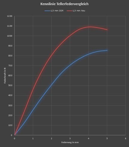

    Hier eine Vergleich DDR-Feder vs. Neue-Feder. Man kann
    erkennen das im Arbeitsbereich eine ca. 45% höhere Federrate
    bei der neuen Feder vorliegt, was eine um den gleichen
    Prozentsatz höhere Betätigungskraft nach sich zieht. Vergleicht
    man DDR-Federn untereinander liegen diese alle gleich auf.
